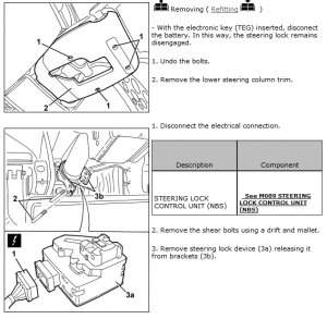

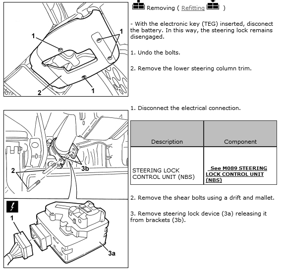

Ještě nemám vyřešenou tuhle hlášku, vyskakuje na mě čím dál častěji, nicméně v provozu auta to nijak nebrání. Stačí vždycky vypnout a zapnout zapalování tlačítkem.
Zkusil bych vyměnit ten zámek volantu, ale v ePeru se píše (viz obrázek):
"2. Remove the shear bolts using a drift and mallet"
To znamená, že tam jsou nějaký "bezpečnostní" šrouby co se asi lámou při nestandardní námaze. Máte s nima někdo zkušenosti? Dají se odstranit, aniž bych je poškodil a mohl vrátit zase zpátky?
