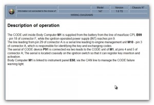

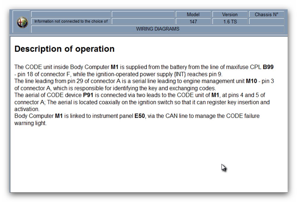

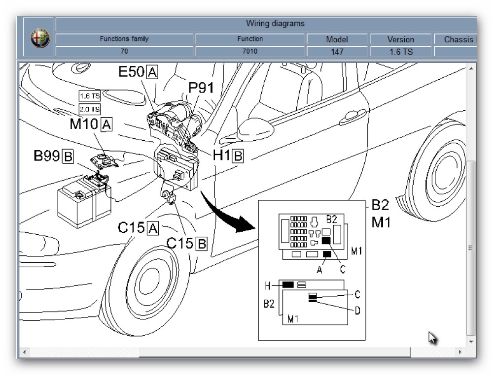

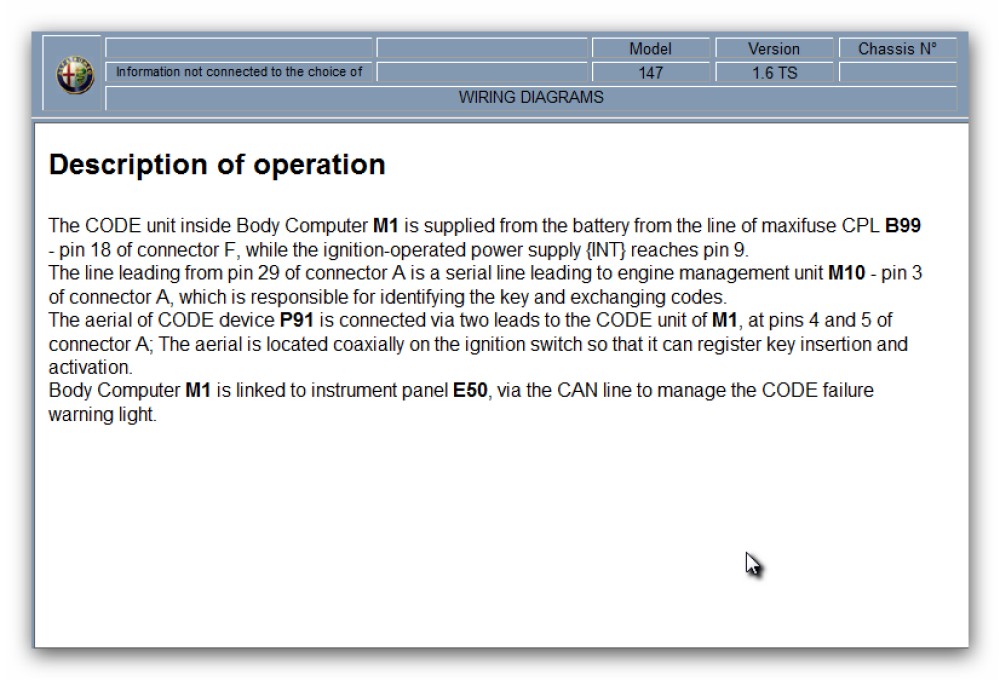

Zkontroluj si zapojení podle tohodle, nevím jestli to pomůže.

Ta krabice co je pod pojistkama pod volantem je Bodycomp. Řídící jednotka motoru (ECU) se nachází v motorovém prostoru.Princ William píše:RJ motoru neni BSI nebo jo?
