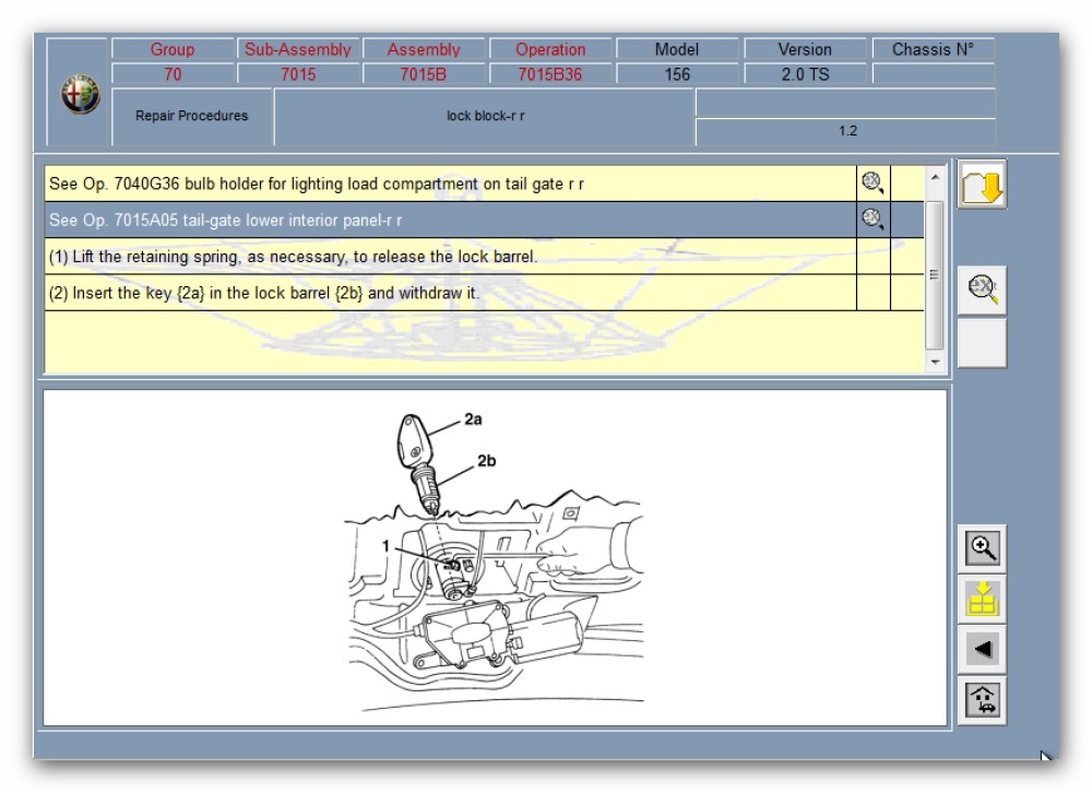

zdarec lidi nevi nekdo z vas jak demontavat zamek se znakem na kufru potreboval bych ho prehodit na jinej kufr a chci at mi zustane stejnej klic. diky za radu. alfaromeo1

z každýho zámku by měl ajít vyndat jen vložka, zkus to kuchnout :)

Re: zamek na kufru. demontaz
Příspěvek od tuta146 » 31.10.2010, ned 21:23
rozebrat to na zámek snad dokážeš, bych ti musel nasekat podle manuálu asi 30 obrázků a to se mi nechce :wink:
tady je ten poslední fígl, jak vytáhneš zámek :smt023

Příspěvek od koty » 1.11.2010, pon 19:25
hmm aha no tak vyresil jsem to nakonec jinak :) rozdelal jsem celej ten bazmekt od plechu... jednou rukou si pridrzel ten stupidni sroubek a druhou povoloval zezadu. celkem to slo. akorad u druheho kufru jsem to tak neslo tak jsem privaril na sroubek takovou tycku a tim to povolil a dal jine sroubky. no vysledek? vymeneny cely plastovy bazmekt... a taky jsem to zmakl :) ale i tak diky za rady treba se to bude nekomu hodit.
