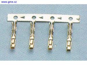

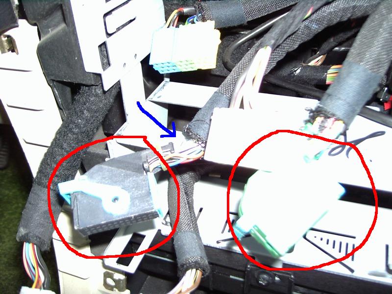

...hele teď to dělám, podle mě je nejjednodušší napojit to přes ten SCART na DVDplayer s USB a je to. Nevim teda jak to bude hrát mono, ale snad to půjde. Chci se zeptat, jestli si to přečte třeba Wraith nebo někdo jinej, kdo to taky dělal: Tady ty konektory černej a zelenej co se do nich přidávaj ty diny se daj nějak rozdělat nebo to musím rozlomit? Snad dva se tam musej přidat nebo kolik že? Jinak těch ostatních asi 7 stačí oholit a připájet k těm co už jsou zapojený. Říkám to dobře?
Edit: tak všechny diny ze scart se musej přidat. Nafotil jsem to. Dám to do téma ICS video.

Ano daju sa rozdelat velmi jednoducho. Na boku vytiahnes taku velku zarazku a potom to vnutro iba vysunies z tej vonkajsej casti stekra. A musis tam pridat nove piny lebo tie pozicie kam treba pripojit scart su prazdne.

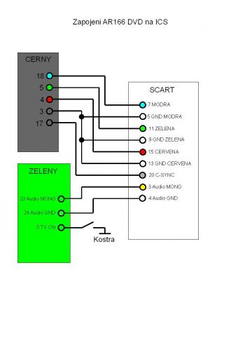

ja som to zapojil podla tejto jednoduchej schemy a hodil som tam mini DVB-T scart tuner a pekne to funguje.Tuner je na SD kartu aj USB.DVD player v dnesnej dobe je uz asi historia a kopa cd-ciek v aute mi nahanala hrozu....a hlavne som nemusel riesit napajanie ako pri DVD,kde treba menic pokial nie je ten player na 12V.

cobbra666 píše:ja som to zapojil podla tejto jednoduchej schemy a hodil som tam mini DVB-T scart tuner a pekne to funguje.Tuner je na SD kartu aj USB.DVD player v dnesnej dobe je uz asi historia a kopa cd-ciek v aute mi nahanala hrozu....a hlavne som nemusel riesit napajanie ako pri DVD,kde treba menic pokial nie je ten player na 12V.
Jen jsem chtěl dodat, podle tohodle obrázku jsem to taky zapojoval, ale to SCART 3 audio MONO co se spojí se zeleným 23 jsem změnil za SCART 2 podle Wraitha. Trojka mi hrála strašně potichu. A ty scart barvy jsou u každáho kabelu jiný :smt040
