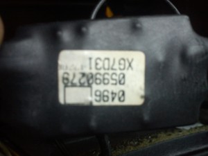

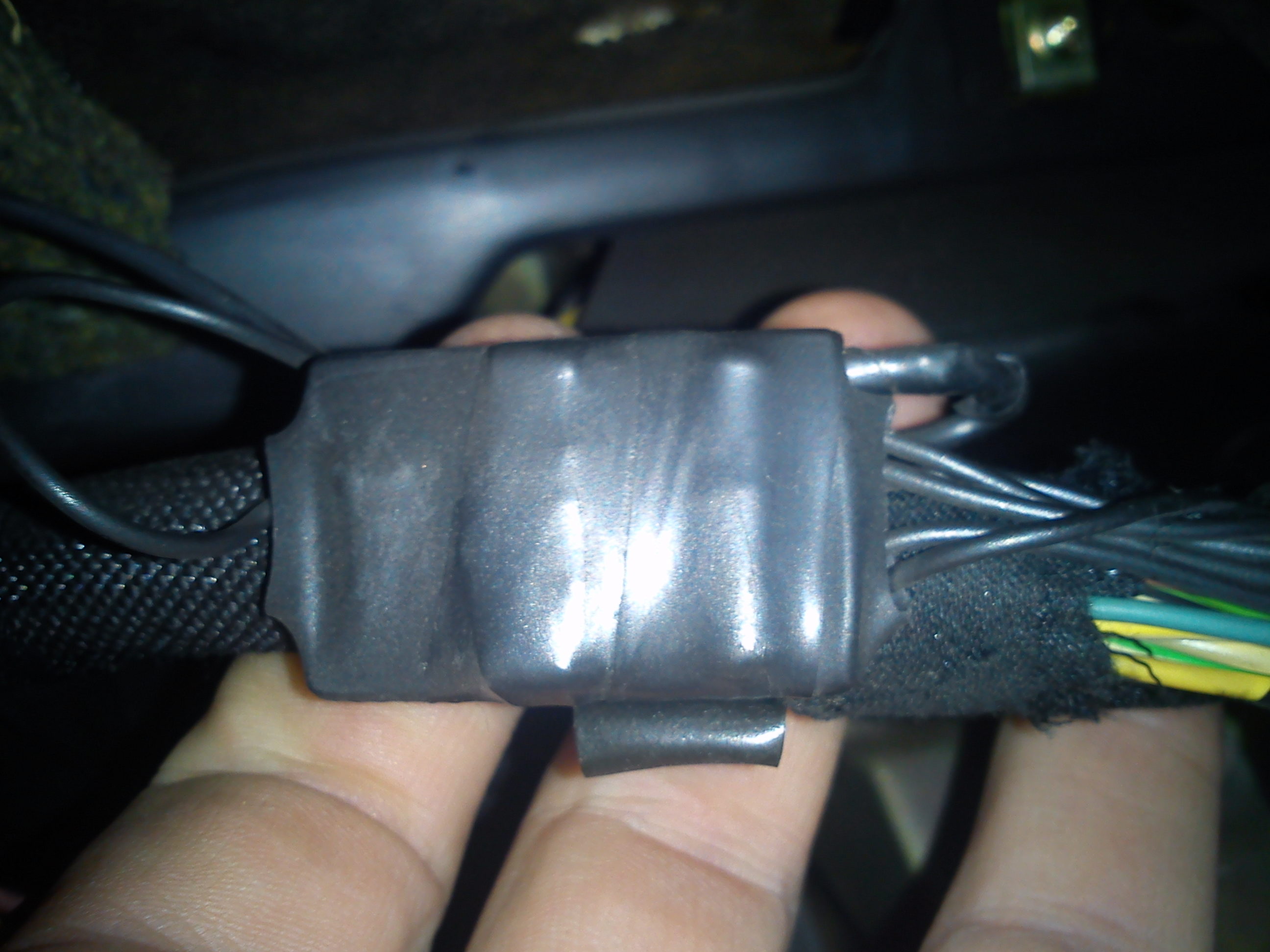

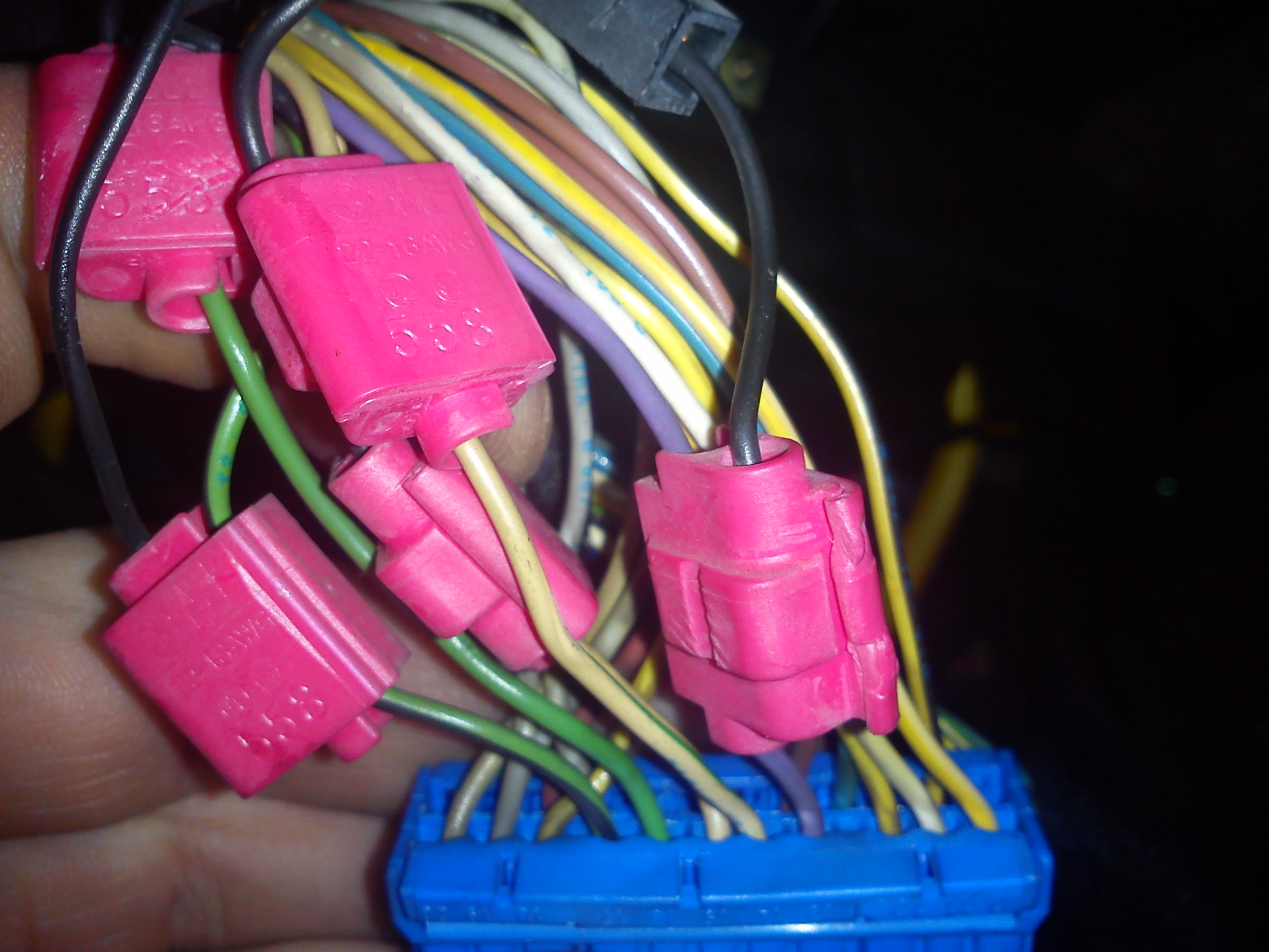

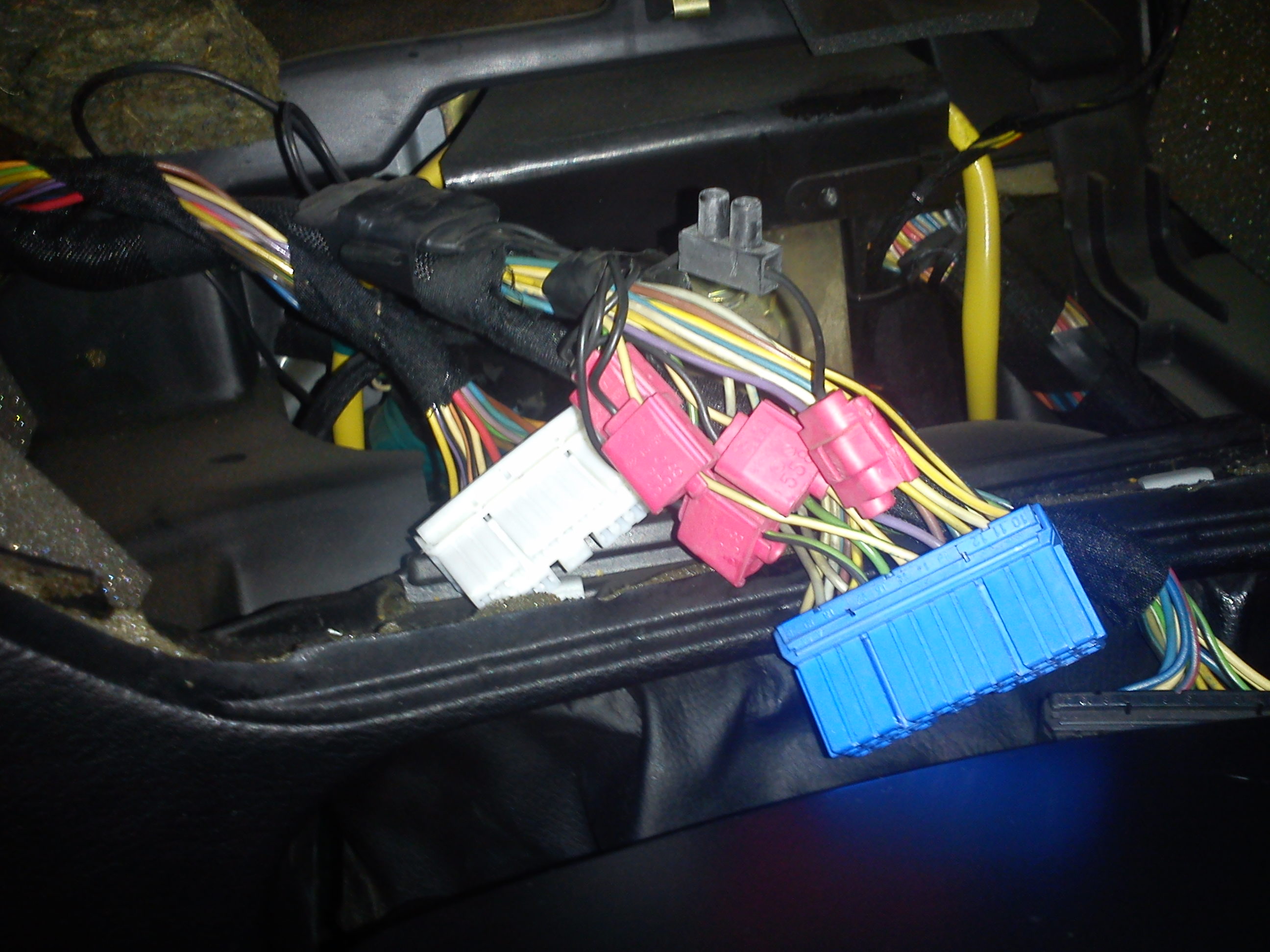

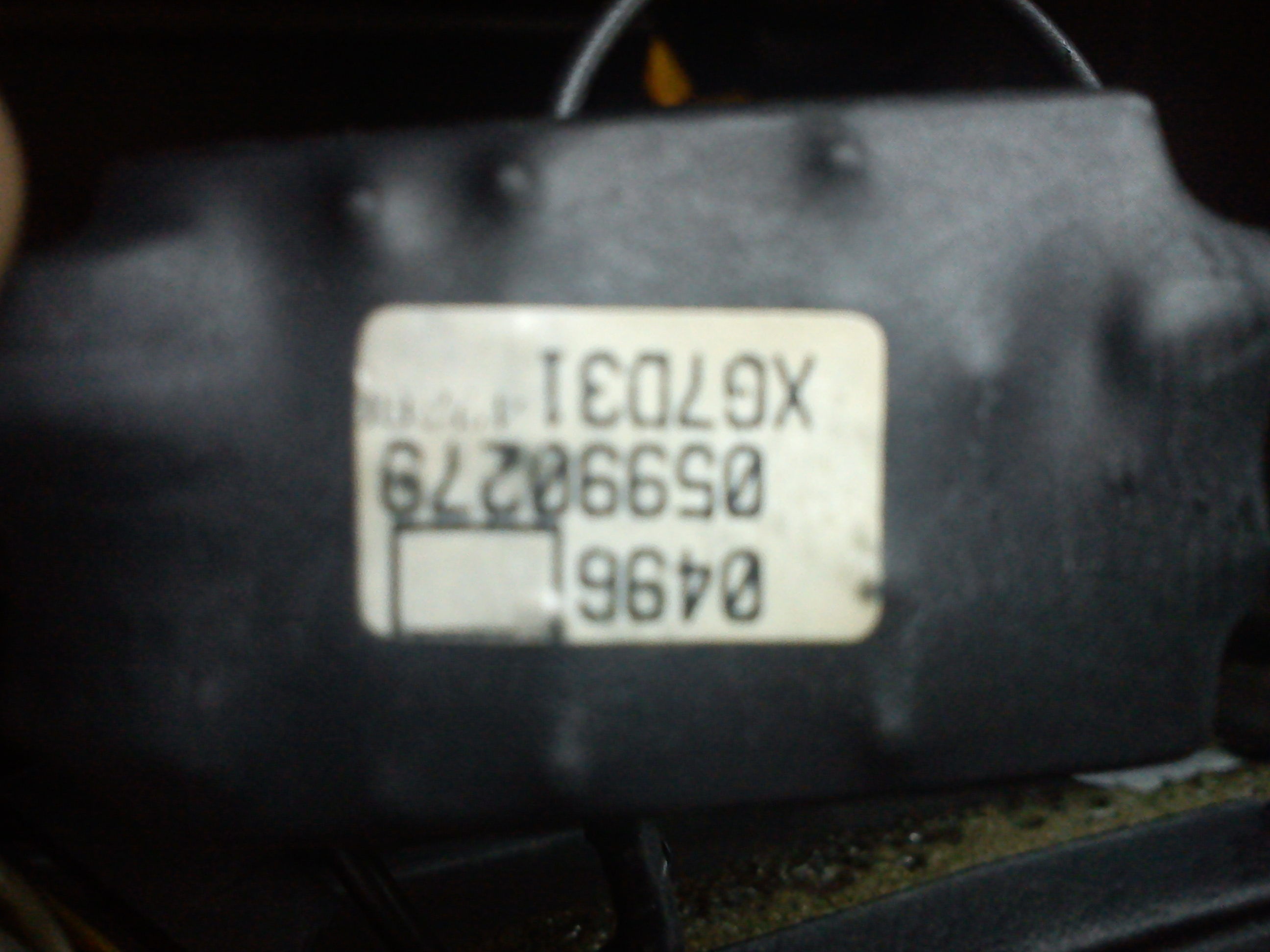

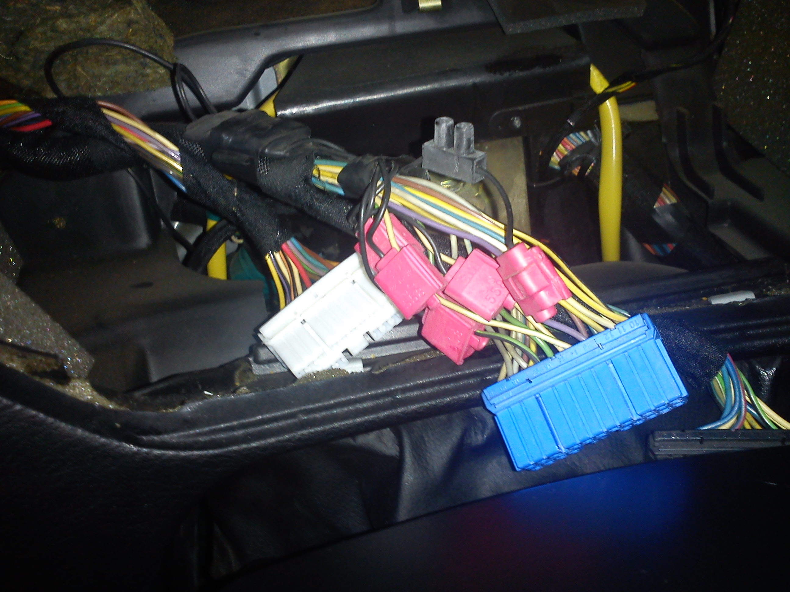

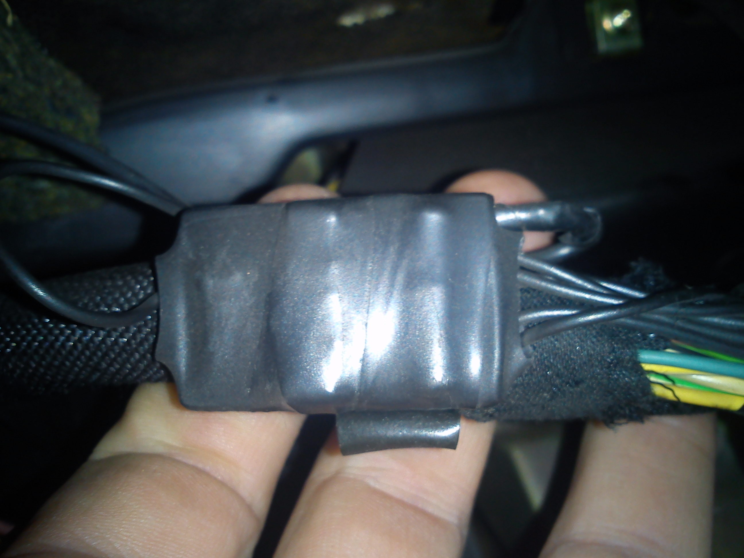

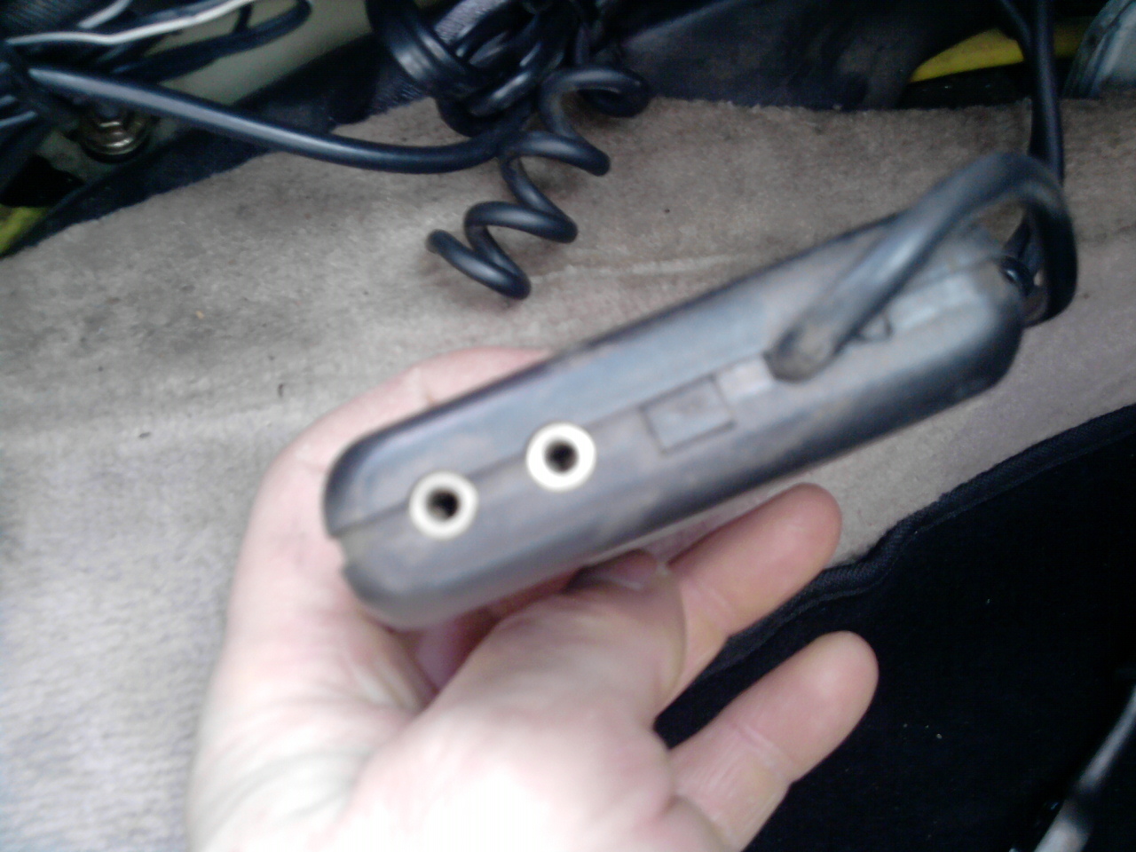

Dal som dole budíky aby som vymenil žiarovky a toto ma tam čakalo...
Nevie mi niekto z vás povedať čo to môže byť???

Re: palubovka budíky
..to vypadá jako by tam už někdo něco dělal
...ale nevim, budíky jsem ještě dole neměl..
Nekto pred tebou ladil elektroinstalaci asi neco predelaval alebo pridaval
tak to asi nebude origo AR
nebo žeby joooo ?

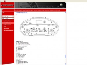

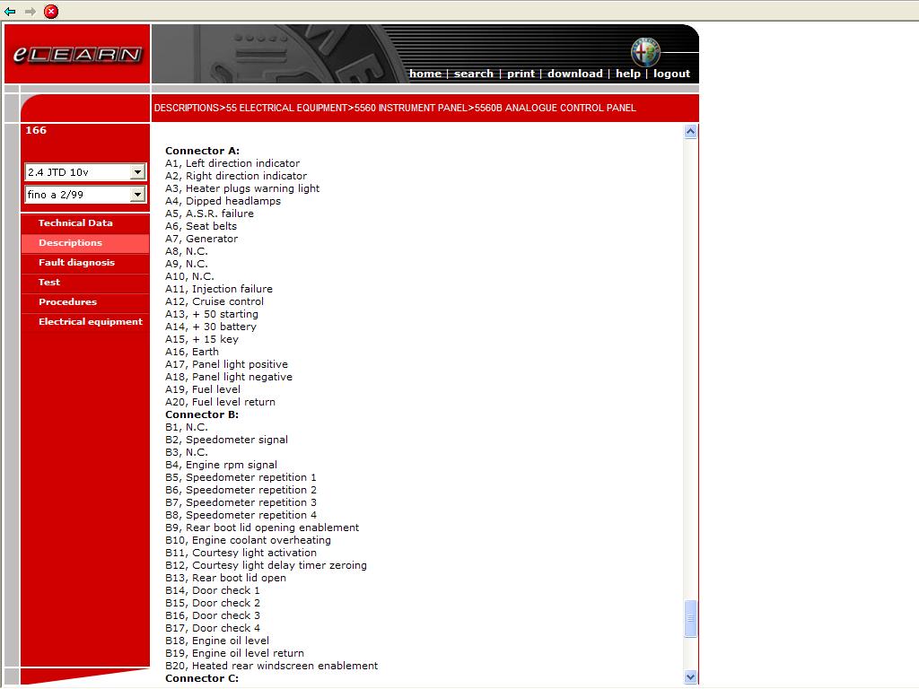

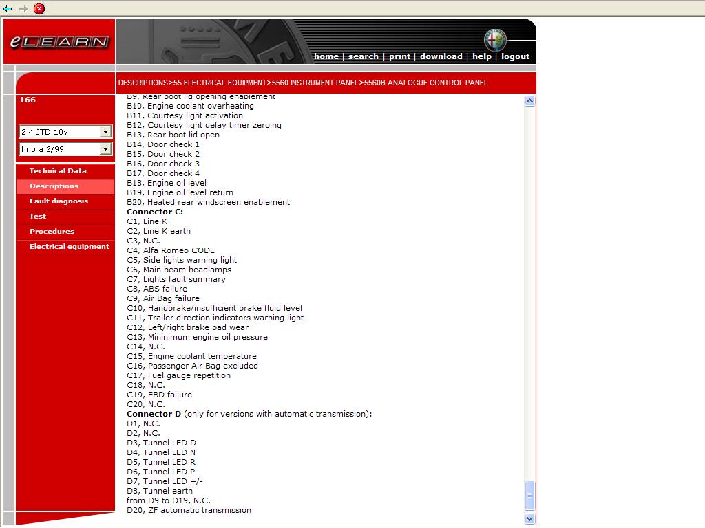

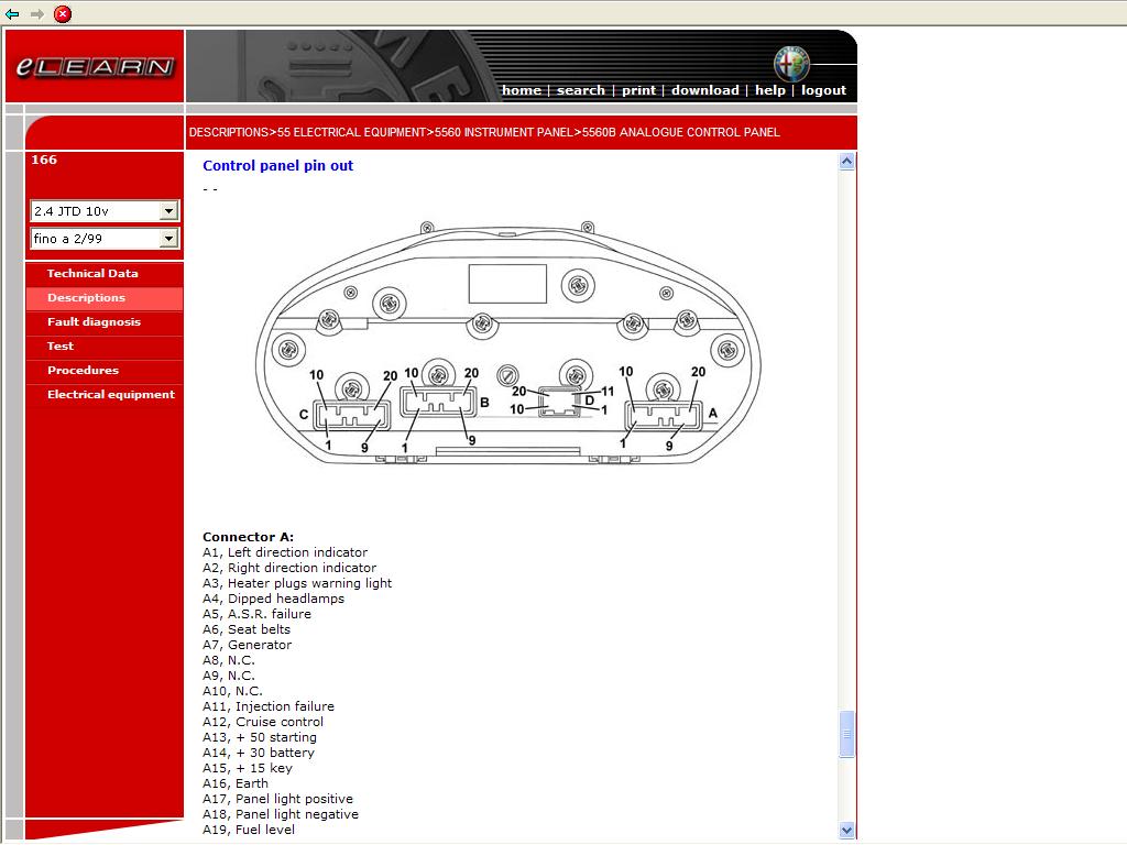

Zaujímavé je že z tých 5-tich konektorov to ide do tej čiernej veci a odtiaľ ide už len jeden tenký kablik.
Podla tohto je to napojene na signalizaciu otvorených dverí. Asi to patrý k alarmu
Nemám originál alarm
ďakujem všetkým čo zareagovali na moj príspevok.
Tak a je to potvrdene... je to napojenie na alarm...
Len škoda, že je napojený na original central a ten mi nefunguje
Budem musieť najsť niekoho kto sa rozumie do zapajania centralov a nechať prerobiť alarm z original centralu na dorobený.

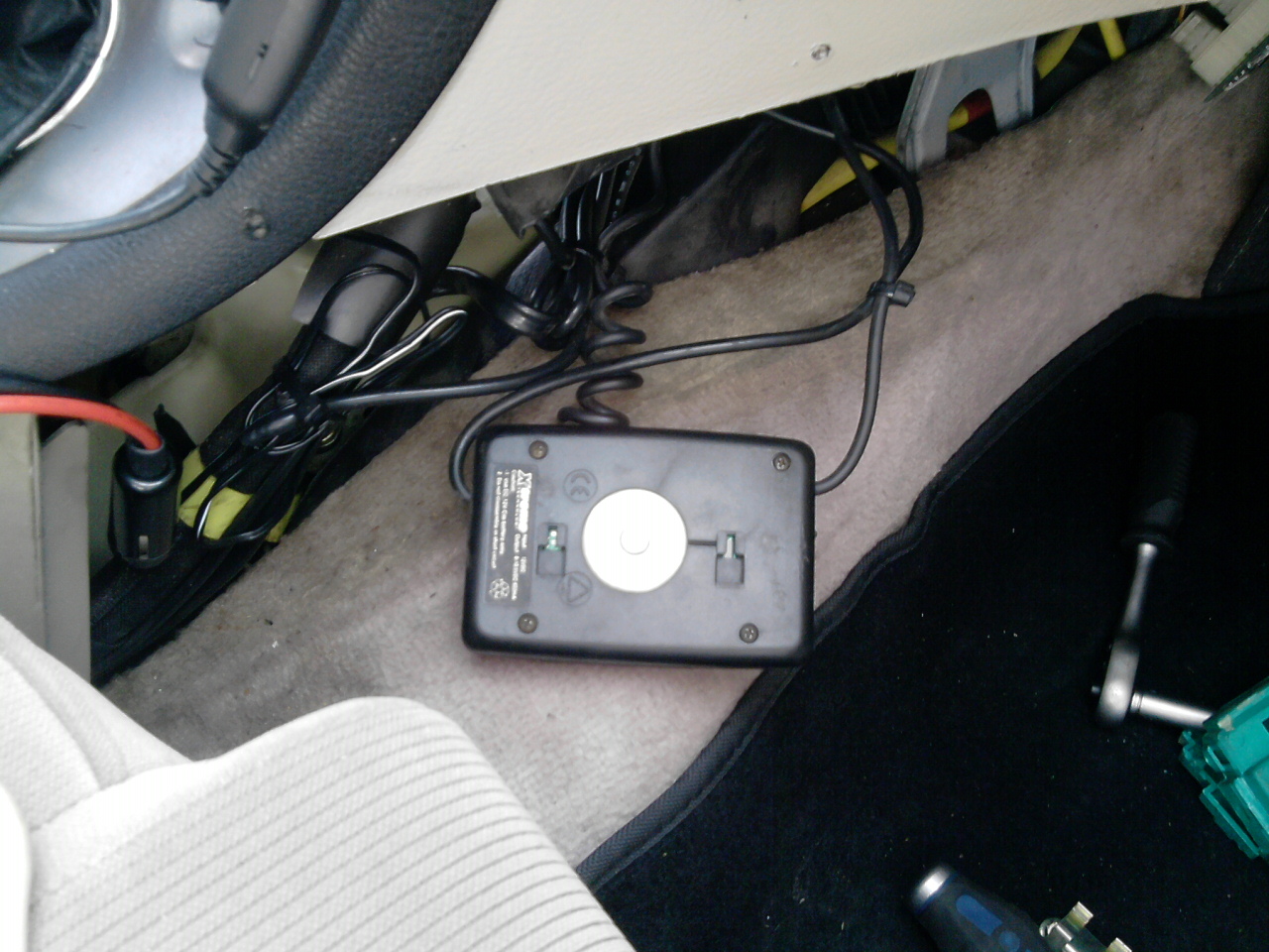

Ja som nechal pripojit univerzalnu RJ centralu(15 euro) paralerne s povodnou RJ centralu a central slape perfektne.Mam teraz nove dialkove.

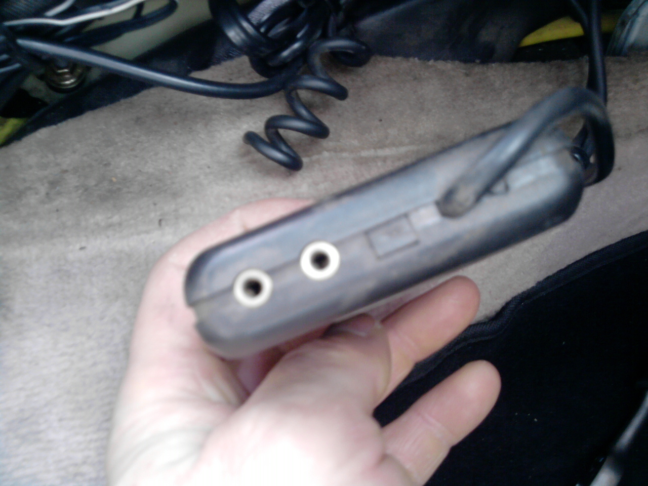

Mam napojeny central pod ics miesto povodneho ovladania zlta krabicka aj z ovladanim kufru je to polak urceny ako univerzal za 450 kc zdalkovym ovl ak mate zaujem mozem dat popis zapojeni
zapojení nahradnej jednotky centralniho zamikani
univerzalni dalkove ovladani s vystřelovacim kličem thuder ccl 002 cena 440kč
zakoupeno na internetovem obchodu longway czech s.r.o
tel 511119730 Blanenská 1901 areal Tos kuřím.
zapojeni kablu bude vždy 1 na jednotke centralu a potom 1 v puvodnem zapojení žluteho relatka pod ics kde to najdete si nalistujete na internetovych strankach alfisti včetne toho jak se k nemu dostanete
1)černy ,oranžovy,černy ,oranžovy 1)černy minus pol
2)červeny,žluty,černo žluty 2) červeny plus pol
3)bíli 3)šedo zeleny
4)bílo černy 4)žluto černy
5)ružovy 5) napojeny na prodloužení z tlačitka otevirani kufru v kastliku poalubovky
jsou tam dva musite najit mezi nimi vyvot do kufru
6)dva ks hnede 6)zelene rele vedle toho žluteho ktere sme odstranili rele zachovat připojit na dva modre kable
7)červeno černy 7)zelene rele dva hnede kable
zapojeno musi byt všech 13 kablu nove řidici jednotky přeju zdar při zapojovani .
