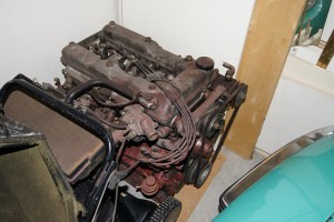

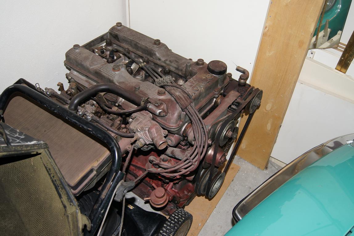

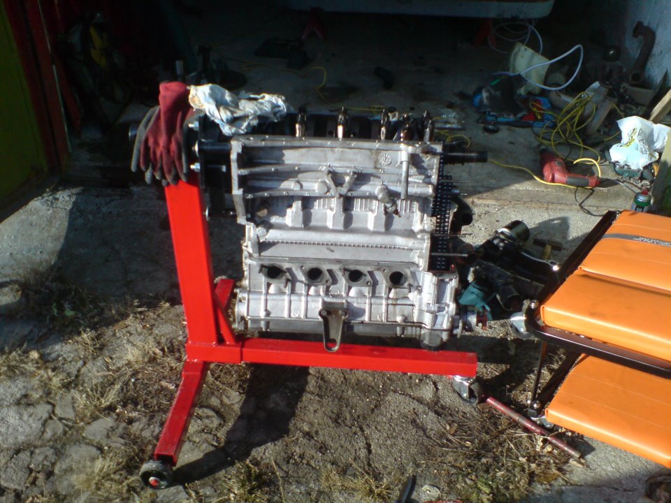

pánové jak už jsem psal jinde, v rámci boje se zimní nudou jsem zakoupil motůrek z AR75 - carb. 2.0. Ještě přesně nevím, co s ním vlastně udělám.... Buď ho použiju jako záložní zdroj dílů pro Spidera, nebo ho zkusím dát do té hranaté Giulietty, kteou jste měli to potěšení vidět na Andrláku ( :-D ).
Motor by měl být plně funkční, ale vzhledem k tomu že esteticky je to vážně nic moc, tak jsem se rozhodl že ho trošku zkulturním.... Takže sem budu házet nějaké fotky a info z postupu prací...

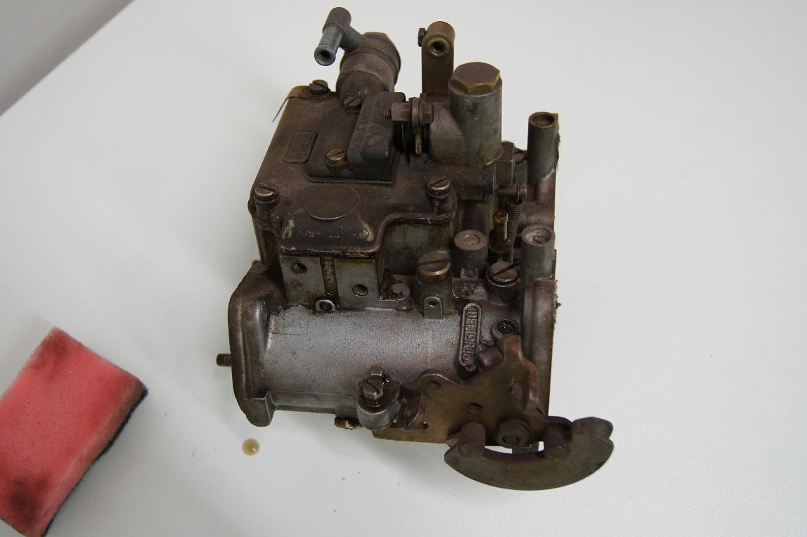

Takže na fotce je "stav 0" a pak dávám foto již odmontovaných karbců (ty chci určitě kompletně zrenovovat, ať už pro ten motor samotný nebo pro Spidera). Jenom vyčištění těch karbců je na pěkných pár hodin, na zimu ideální :smt033 Jinak když máte motor mimo auto, tak jsou takové primitivní práce velice zábavné.... ke všemu je dobrý přístup a ty odlitky prostě vypadají jak malá umělecká dílka :smt023 (a až nebudu vědět co s tím, tak zavézt Kůrkynovi se to dá vždycky :wink: )

Příspěvek od Kubas » 10.3.2011, čtv 13:06

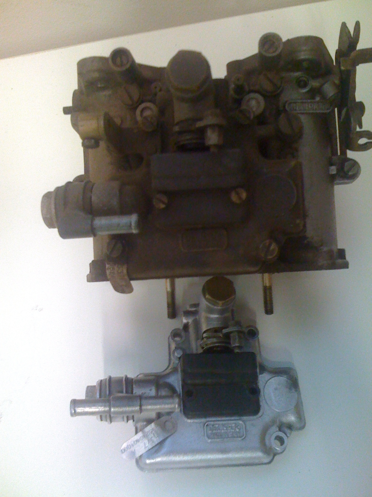

tak jsem měl chvilku čas a začal rozebírat a čistit ty karbce....
Tímhle tempem než ten motor bude funkční v nějakém autě, tak už na světě nebude benzín.... Ale i tak je to zábava :wink:
Na fotce je jeden v nálezovém stavu a první aspoň jakžtakž vyčištěný díl....

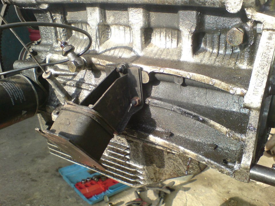

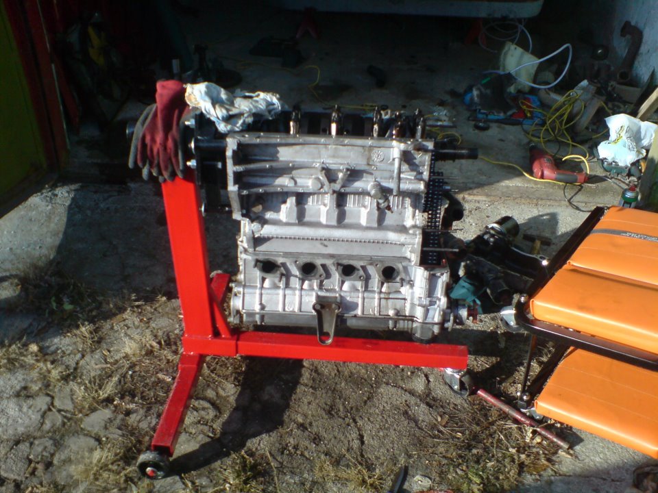

pánové trochu k tomu čištění: na bloky, hlavy, karbce a všechny jiné díly doporučuju TECTANE čistič karburátorů. Na můj 2.0 ts vč hlavy jsem spotřeboval 5 sprayů - cca 450 kč dohromady
ty nesmysly co si hrajkou na čističe motorů z kelly jsou účinné asi tak jak čistá voda na mastné ruce. Vyhozené peníze!!!!
čas čištění?
když jsem koupil 2 rozprašovače starline - po dvou hodinách jsem se na to vy*ral - prostě furt dokolečka a výsledek prd
když jsem koupil 2 rozprašovače za úplně tu samou cenu ale zasunuté zarohem v regálu prodejny autokelly ale od coyote, tak už to bylo lepší ale stále dlouhodobá jebárna.
utraceno cca 300 kč + benzín
následně jsem koupil Tectane čištič karburátorů 5 sprayů á400ml - bylo po starostech - a výsledek úžasný.
Motor po čištění
Motor po čištění
Motor před /260 tisíc a chcající olej připečený po totálním uvaření motoru/
