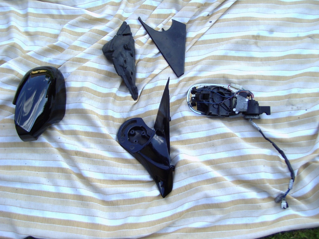

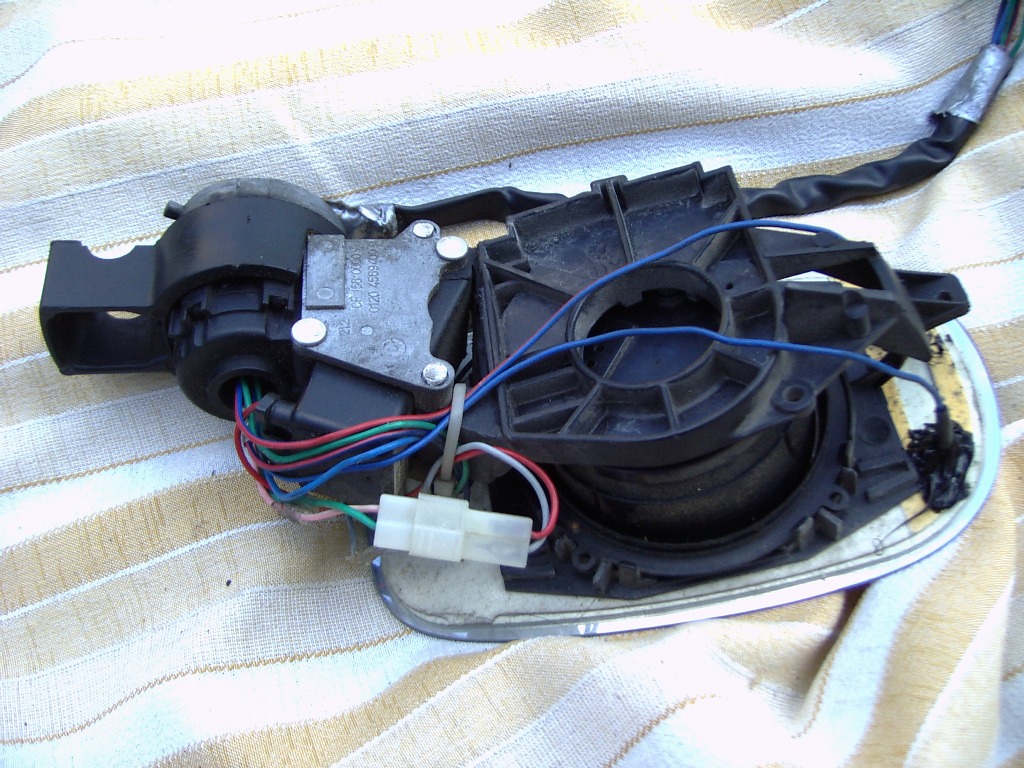

nejde mi sklopit levé zpetné zrcatko, když zmačknu čudlik na sklopení tak se sklopi jenom praví zrc. leva nic, na levé zrcadle ne slišim nic(moturek), ale samotní zrcatko(sklo) jde jenom do prava a do leva, na horu dolu ne jde. nejakej tip jak na to? v tom zrcadle je nikde take cidlo venkovnejho teplomeru(nechcy ho ku..vit). budu rad za nejakej navod než začnou mrazy.

paiu: jedině rozebrat jiná rada asi neni, bude někde asi přelomenej drát mezi dveřma a zrcátkem od častého zklopování. Taky jsem je měl načatý (foto pravého, ale snad pomůže) Demontáž je jednoduchá, pod černou krytkou tři šrouby na imbus pro vyndání zrcátka ze dveří. Na vyndání vnitřku jemně odklopit samotné sklo, aby se ti tam vešel křířovej šroubovák, tuším dva šrouby zespoda zrcátka a jeden uvnitř právě pod sklem. to je jedinej minioříšek
