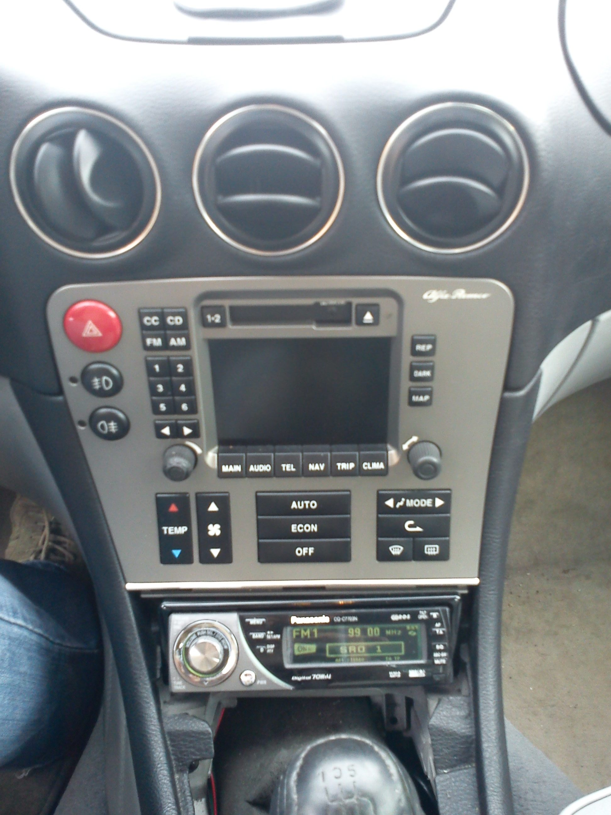

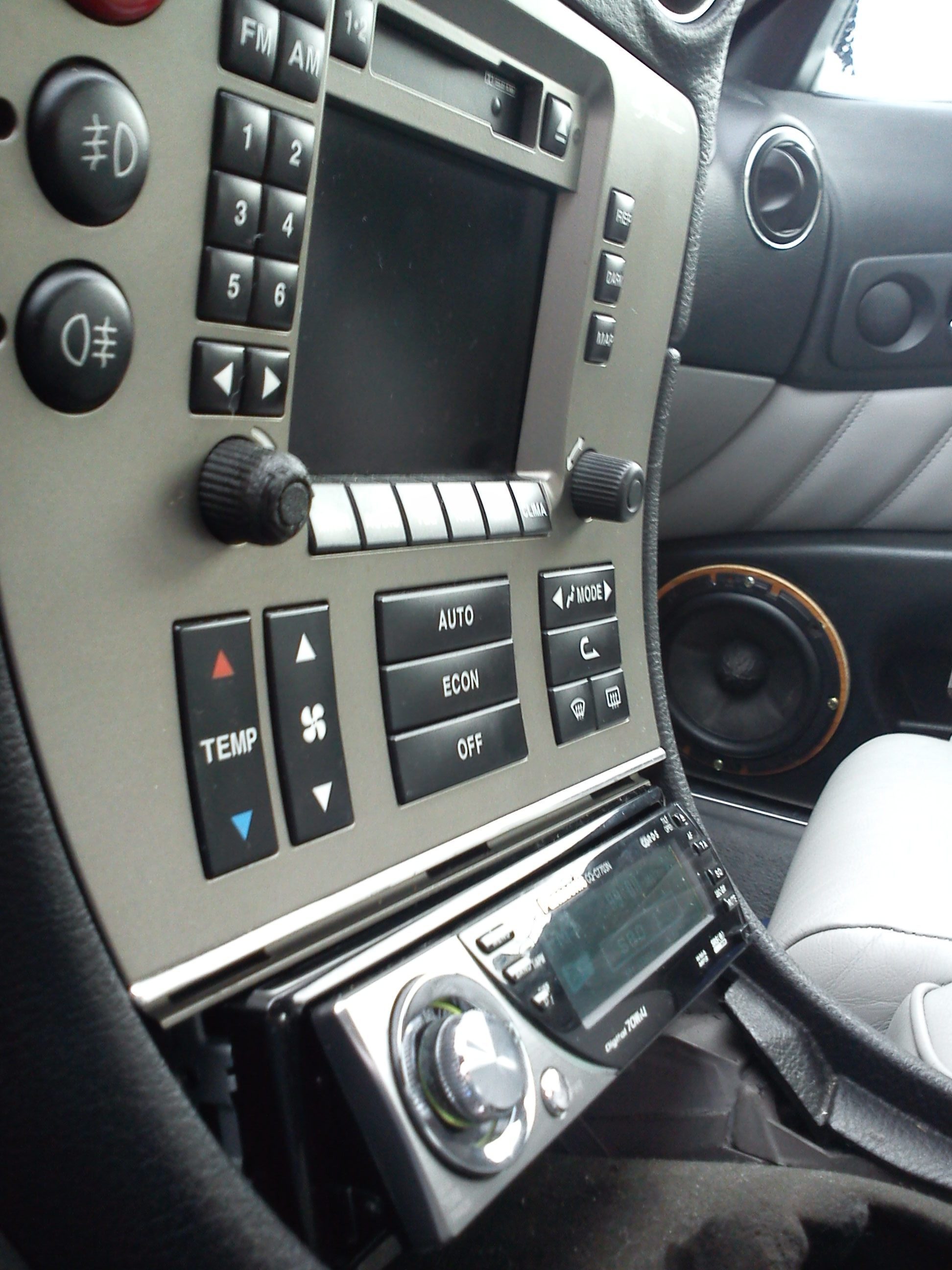

Prikladam foto môjho domontovaného radia :)

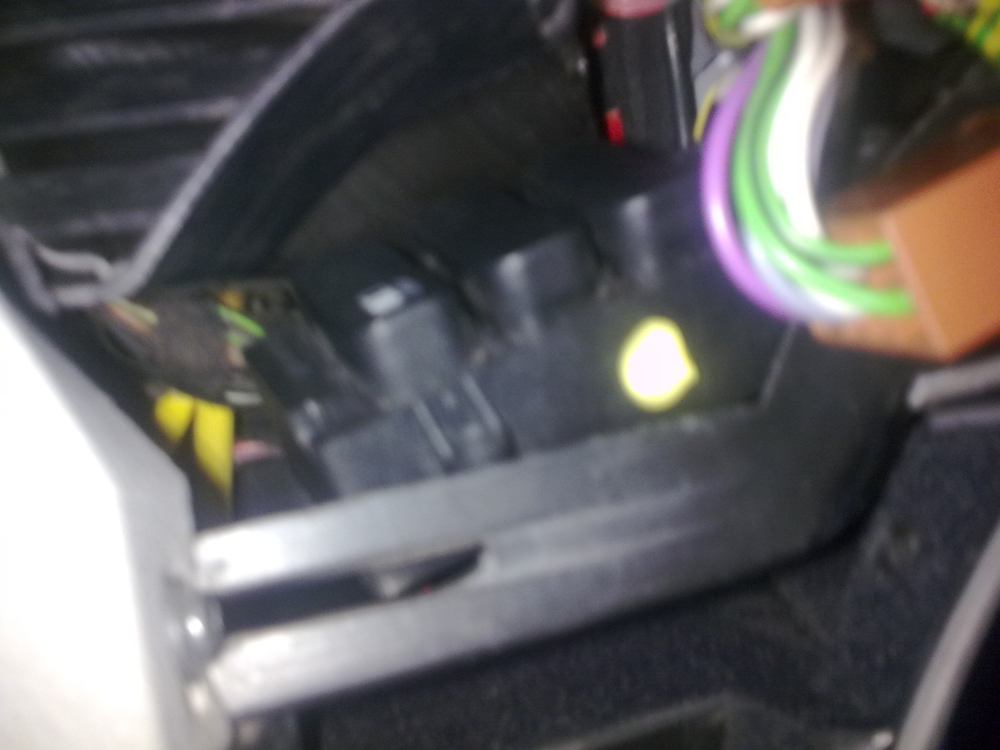

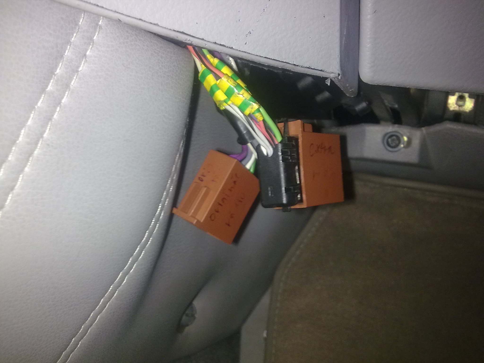

Predĺžil som výstup z ICS aj vystup z CD radia na jedno miesto. Tam som natiahol original pripojku na repraky a tak si môžem pustit buď ICS,alebo CD radio...
Stačí keď prehodím koncovku k repro... viz foto...
otvaranie nadrže sa presťahovalo pred spolujazdca. Je to schovane a bez súhlasu mi aspoň niktonič nenaleje do nádrže :)

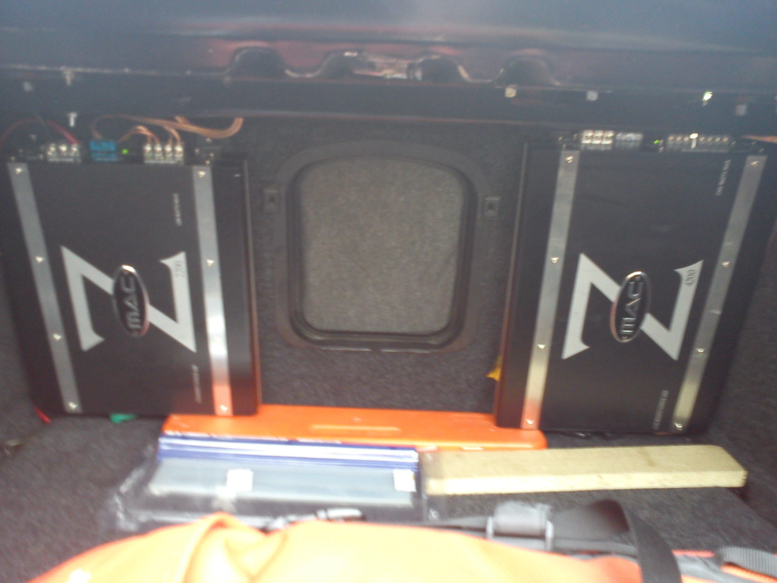

V kufri mam toto :)

Tak to je jiná kámo :wink: ,braj jsem to z pohledu obyč. posluchače.I když já mám sám co kecat,když i ve své starém fáčku mám music za 10 klacků :-D

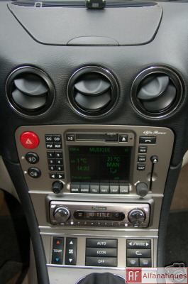

Maximus. tady mas maly priklad ,jak by melo vypadat s tou magnitolou.
Alfa Romeo 166 2.4 JTD
Re: Domontovanie ASR
Příspěvek od Ladis » 29.12.2010, stř 23:05
Tak tomu říkám dobře odvedená práce =D> .

Alexx píše:Maximus. tady mas maly priklad ,jak by melo vypadat s tou magnitolou.
super mna zaujmaju tie vymedzujuce resp. oddelovacie listicky take by som potreboval :smt100

Pekna práca... Ja som to robil v ramci možností...
Keď zoženiem ešte jeden kryt na radiacu paku, tak bude aj paka zakrita tak ako má byť :)
K tým podložkám... pomeral som rozmery a nechal si to u znameho stolara vyrobiť... :wink:

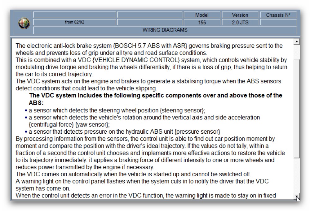

Obávám se, že těch senzorů tam bude víc, např. senzor natočení volantu a je nutná jiná jednotka ABS, takže tak jednoduché to nebude...
