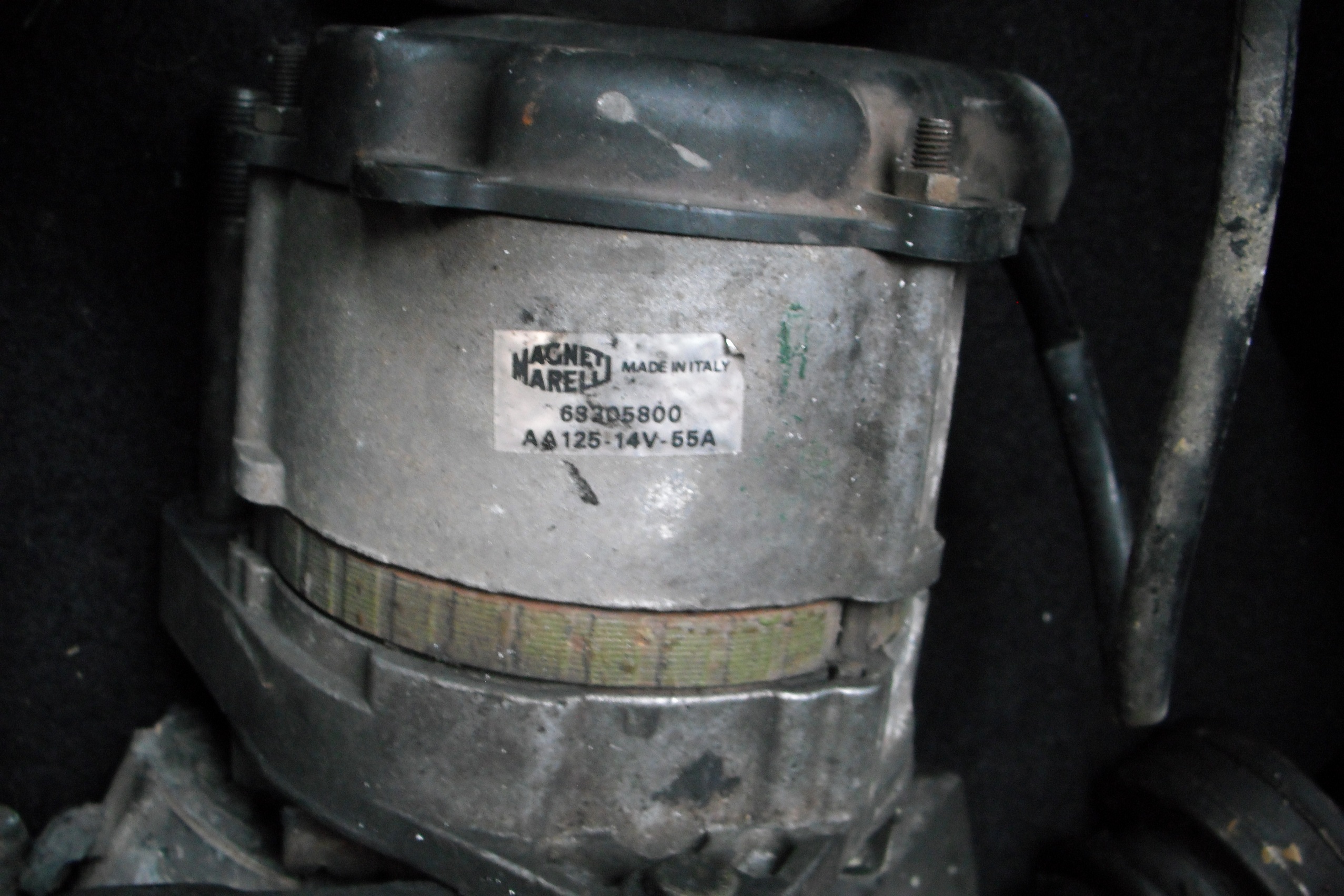

marely byly drašší proto je pak nahradily boschem
na fotce je vidět altík M.M ze staré alfy GTV

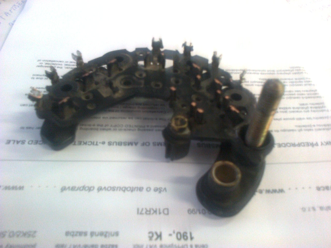

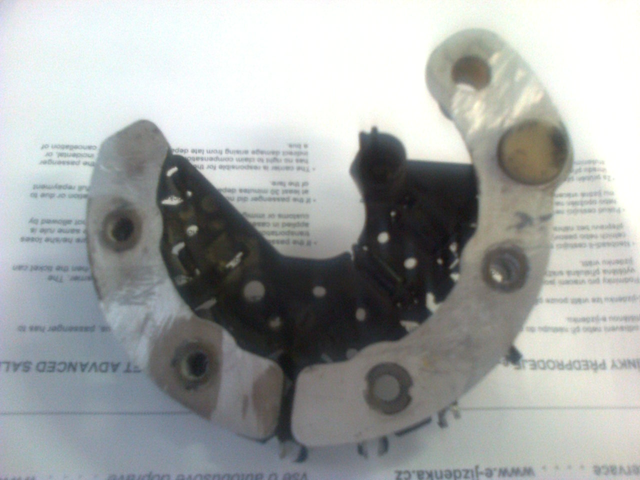

tak mě známý dává do kupy alternátor na 205tce D a naznal, že jsou 3 diody na můstku KO
ok, donesl sem můstek do autoeletřikářství, že chcu podle něj objednat nový (štítek na altíku smazán)- ok zítra si mám zavolat
volám a týpek říká, že můstek je OK
fajne vemu to pro sychr do práce a vyzkouším dva eletrikáře, který potvrdí, že 3 diody jsou naprosto hluché, třetí eletrykář mě poradí, že takhle multimetrem muho měřit co chi, když neznám hodnoty at si zajdu do auto oburka (autoleketrikářství- tady v Jihlavě docela persona)
u Obůrky v autoelektikářství naznali, že je můstek OK !!!
tak nevím kde je zakopán pes, když diody normálně proměřím, tak jak bych měřil diody třeba u škody 120, kde je můstek primitivní, tak v tomto případě u tří diod nenaměřím nic.
víte někdo v čem je fígl???

a cim je meris?Milano75 píše:hojte
volám a týpek říká, že můstek je OK![]()
u Obůrky v autoelektikářství naznali, že je můstek OK !!!![]()

v tom bude asi ten fígl
měřím to obyč multimetrem se znakem diody

zkus baterku a zarovku, treba ji multimetr neotevre
