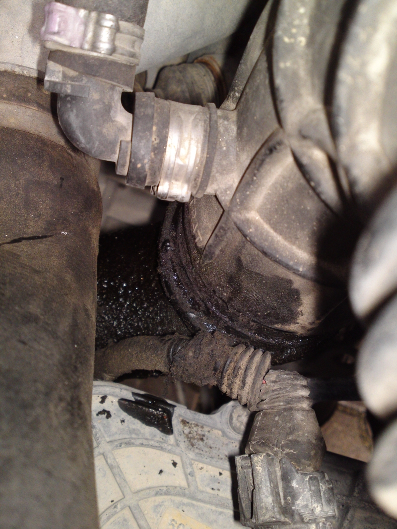

Zdravim pani,
Dnes som otvoril kapotu, nakolko som siel skontrolovat olej. Pri detailnejsej obhliadke som nasiel ako mi "slzi z nejakej hadice" zrejme ?olej?. Predtym ako pojdem do servisu sa chcem poradit s ludmi, ktory s tymito autam ziju. Preto Vas prosim o identifikovanie zavady, popripade nejake rady. Za Vase odpovede vam vopred dakujem.

To nic není, je potřeba hadici vyndat, zkontrolovat, jestli není prasklá nebo ztvrdlá a vyměnit spony.

Dakujem za skoru odpoved, chcel som sa spytat co to je za motorovu cast a na co sluzi, kvapka to olej alebo nejaka kvapalina?

to je sací hadice od filtru do turbodmychadla, není to nic vážného.

Ta roura se normálně mastí, jednou za rok jí jen otři. Žádná závada to není, jen to "blbě" vypadá...

Dakujem moc, aspon mozem kludne spat :-) este podotazka - co to je za "kablik" resp. konektor ktory tam mam taky zdevastovany :-)

To je od váhy vzduchu.
