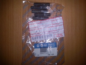

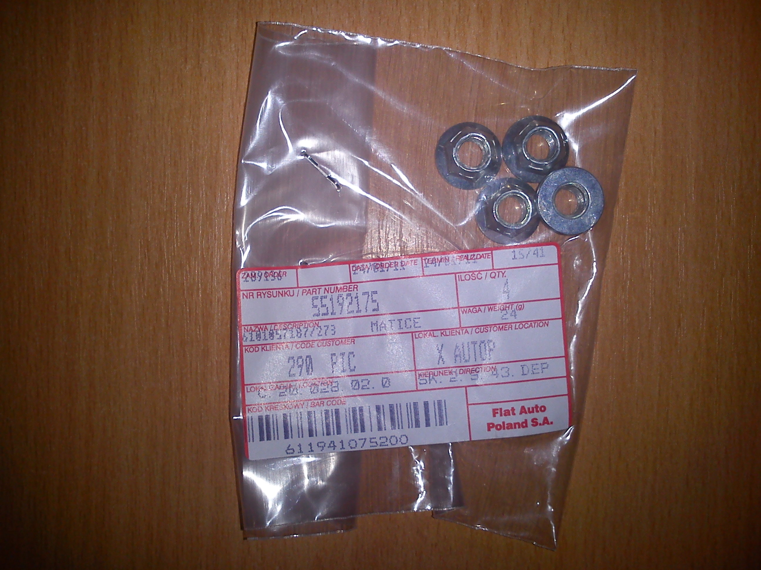

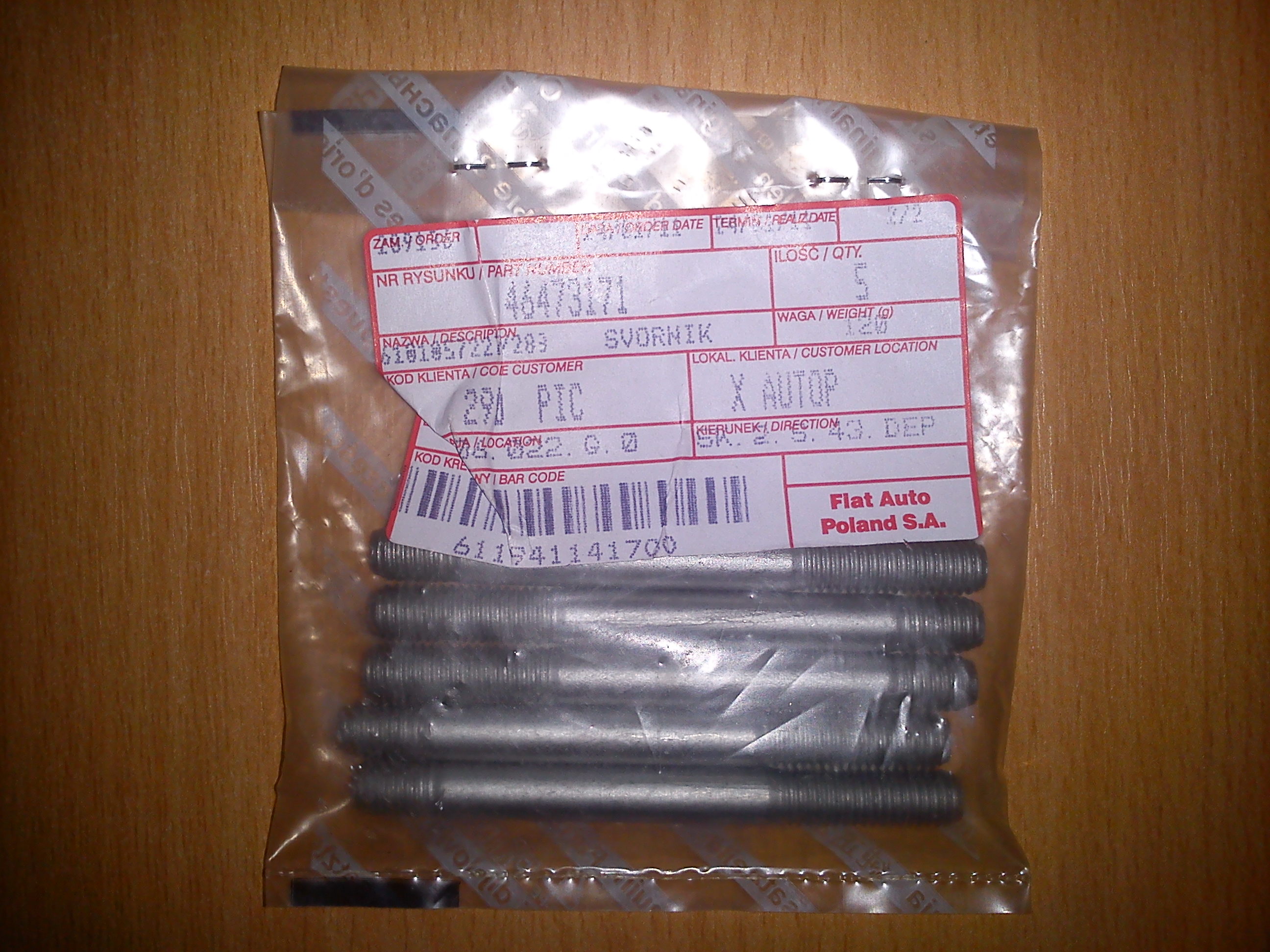

Kupil som orig stifty a matice na uchytenie turba a skoro ma trafilo ked mi pri pokladni povedali cenu... 40Euro no je to normalna cena alebo som kupil draho???

Tak včera som konečne vymenil ten odtrhnutý štift...
Pomáhal mi pri tom kamarat automechanik...
Na moje prekvapenie to išlo celkom dobre...
Prví krat som mal turbo v ruke a bol som celkom prekvapený aké je ťažké...
Nakoniec som z mojho nakupu minul matice a jeden kratky štift, takže keby niekto potreboval tie dlhe, alebo kratke štifty tak sa kludne ozvite...
Potešilo ma zistenie že sa da zmeniť celkom ľahko tlak turba (ta tyčka čo ovláda obtokoví ventil je so zavitom :) ).

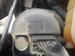

cez víkend som sa "vrrtal" v elektro inštalácií a zistil som že mám takéto čudo v motorovom priestore...
To je original alarm???
Alfa romeo 166 2,4 Jtd 100kw r.v. 11/99 spotreba 6,7litra pri full posadke :)
Příspěvky: 9170
Re: Maximus - Alfa Romeo 166 2,4 jtd (11 / 1999)
Příspěvek od Hampice » 22.3.2011, úte 20:48
Mohl by být. Ale určitě je dodělávanej extra (předchozí majitel si ho objednal a nechal doinstalovat), protože alarm z výroby (součástí výbavy) je umístěnej včetně sirény vpravo v kufru.

no najskôr to bude tak...
Kable z tohto "čuda" vedu za poistky pod volantom a tam su napojene rýchlospojkami na kable, len central mi na dialkove nefunguje a tak mi nefunguje ani tento dorobený alarm :(
Cez víkend sa v tom povŕtam a možnože prídem nato ako to napojiť na dorobenu jednotku centralu...

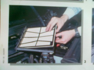

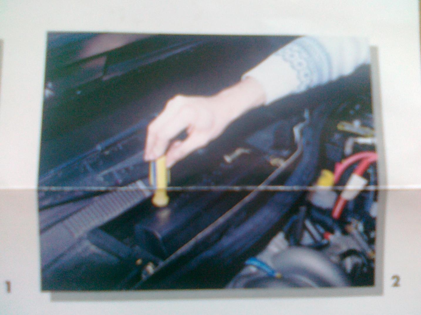

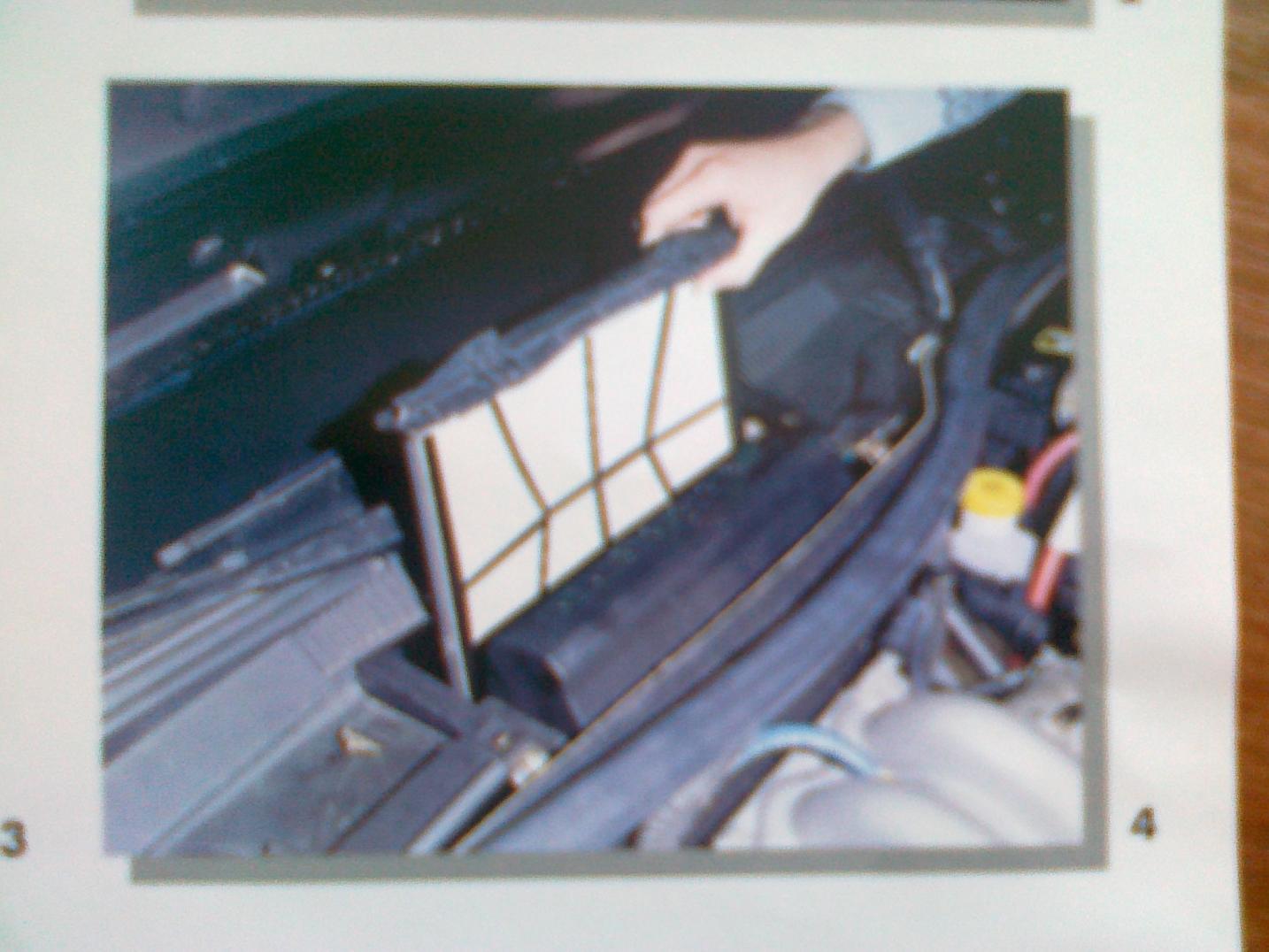

Vymenil som alfe kabínový filter. Dlho som hladal a nakoniec som spokojny tak na 50%. Kupil som značku Orione typ S 480/1. Chcel som kupiť cely ten plastový rámik, lebo tesnenie na tom čo tam mám (ten je tam už veeeľmi dlho) už skoro vôbec neexistuje... Odkedy som kupil alfu bojujem s peľovým filtrom... vždy mi predali len papierovú vložku, no ja viem že sa dá kúpiť aj celý ten rámik do ktorého sa tá papierová vložka vkladá...
S týmto filtrom som skopojnejší ako s papierovým, pretože mi tam krasne zapadol a nemusel som s ním bojovať *varim varim . Prikladám foto návodu na výmenu hore uvedeného filtra...
PS: Ospravedlnujem sa za kvalitu fotiek mam starý telefon ::s29::
