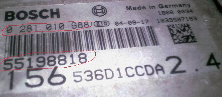

mapa ze 166-ky se stejnym motorem ne staci! na ricdici jednotke sou cislice ,je tam verze softveru a verze hardveru. na priklad toto ze 156-ky
to jsou udaje oznacene cervenou barvou. na svi ridici jednotce mas podobne udaje.potredujes sehnat mapy ktere ma stejne oznaceni jako ma tvi auto.

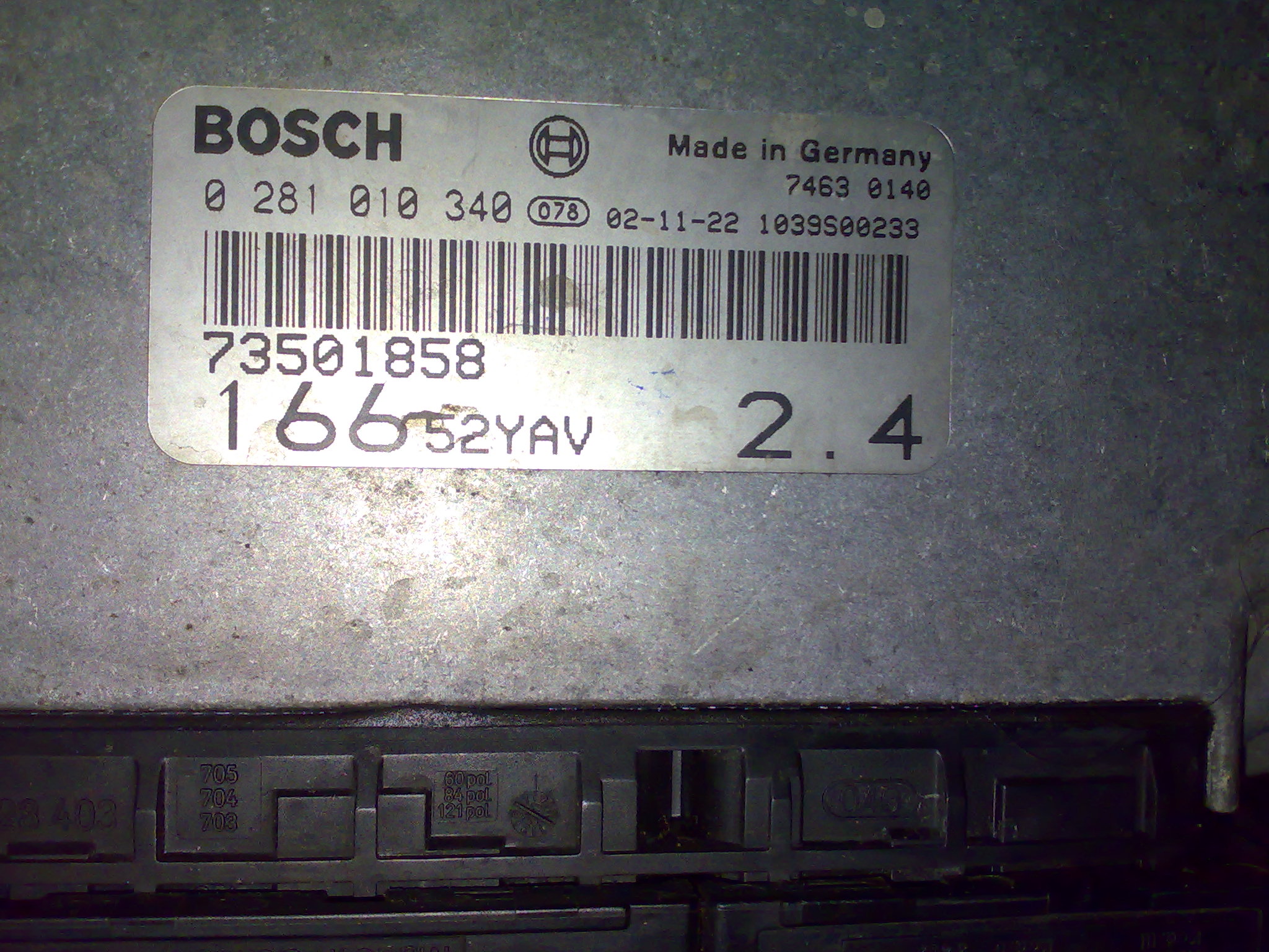

foto mé řj. A nestačilo by jen na zkoušku prohodit řj s hondarem? Je to otázka pár min

Pokud má být č.ř.jednotky shodné, máme problém...má jednotka má č.46759586 a vedle 166 je 51HB...
hondar
Příspěvky: 33
Registrován: 29.2.2008, pát 17:27
Re: AR166 nahrání origo map do ŘJ, kdo zvládne?
Příspěvek od hondar » 4.2.2011, pát 18:23
Tak vrchní levá sada čísel sedí - 0261010340 - a pokud je č. softweru nahoře vpravo, tak tam jsme mimo....

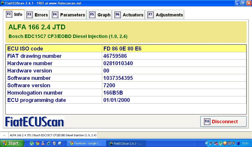

Tady info o mé řj!!! :D
