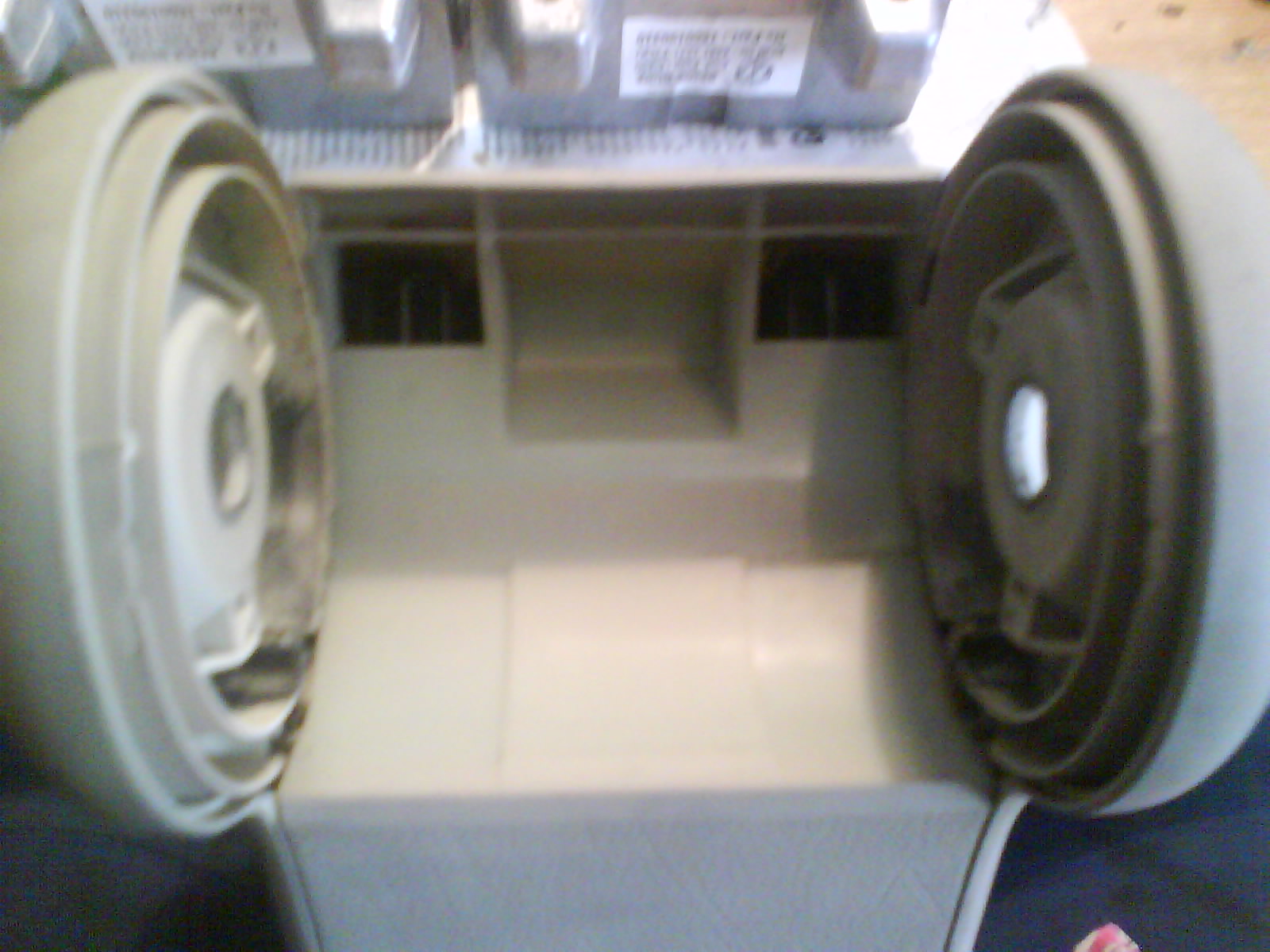

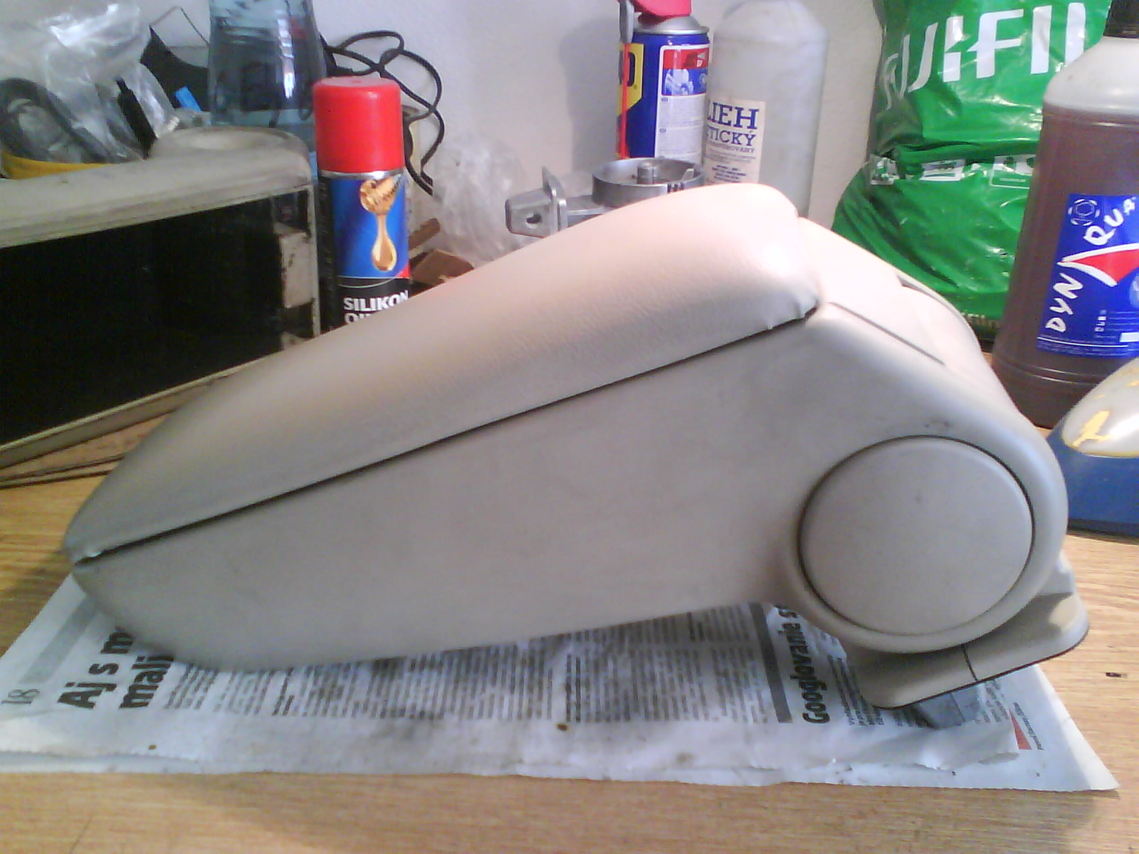

demontaz:
zo zadu su dva fukare tie vytiahnes a su tam dva imbusy tie povolis a cela opierka sa ti uvovni tak ako ju vydis na obrazku..
da sa rozobrat aj ten mechanizmus ale je to otrava ,,su tam take dva jazycky ktore zapadaju do hlinikovych kruhov,, jedno s toho mas zle,, cize ked by si ho chcel menit lepsie je lepsia ta cela dobra opierka,,

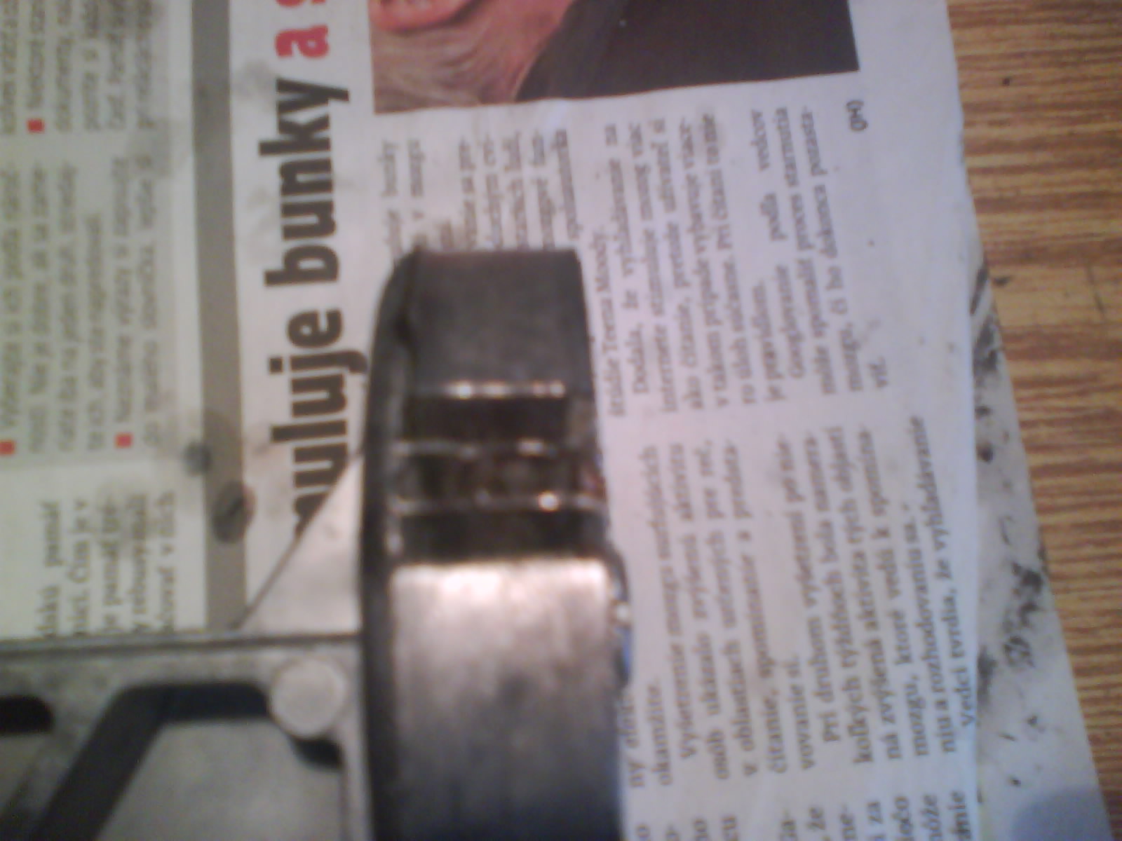

Re: Loketni operka
Příspěvek od neomilosi » 13.2.2011, ned 18:29

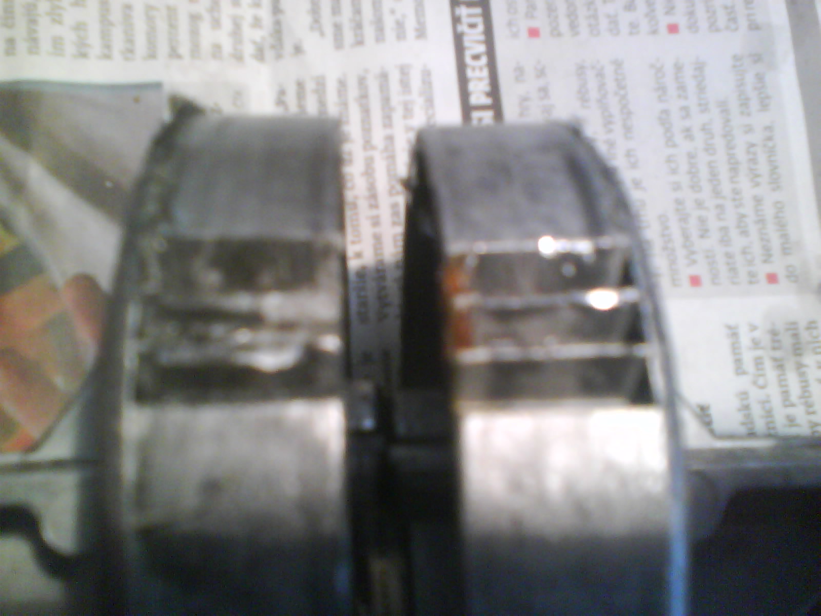

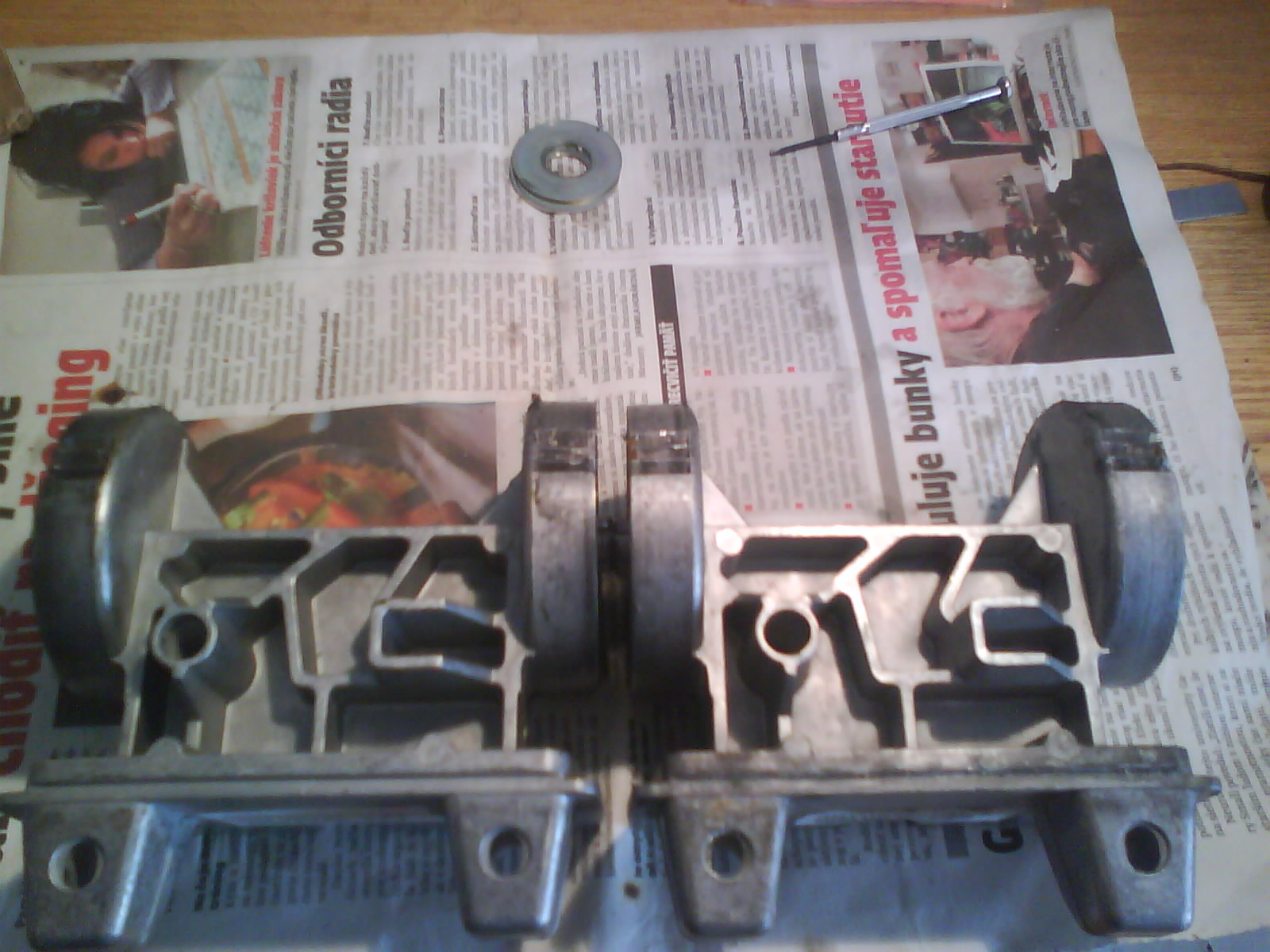

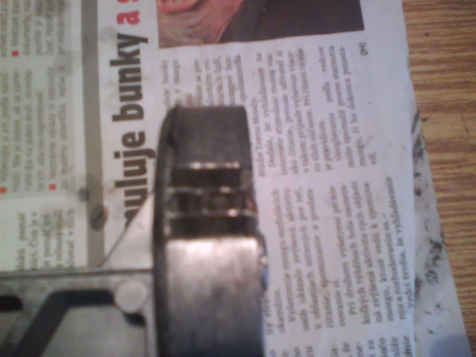

tu su niake fotecky
AR 166 2,4 JTD 99 TMOVOMODRA METALIZA

Re: Loketni operka
Příspěvek od gonzalos16v » 13.2.2011, ned 20:55
Ahoj,
jak stahnul ty podlozky co jsou pod tema zadkama?
Hrubou silou?
Me se zda, ze je to tam narazene, ale nejde to ven ani za ho...o.

Re: Loketni operka
Příspěvek od neomilosi » 14.2.2011, pon 07:49
gonzalos16v píše:Ahoj,
Hrubou silou?
H.
jop,, *varim varim hruba sila,,, poohybaj si cez tie dierky trochu ten pliesok pojde to o trosku lepsie :smt033 ,,,ale aj tak to ide dost na palicu :-D
good luck :smt023

Re: Loketni operka
Příspěvek od gonzalos16v » 21.2.2011, pon 07:32
skvele, vymeneny ty hlinikove kruhy a funguje.
jazycky nastesti byly OK,to by bylo uplne masakr je vytahnout

jj ja som to rozkuchal na tom zlom naspat by to uz neslo zlozit :smt046 :smt044
