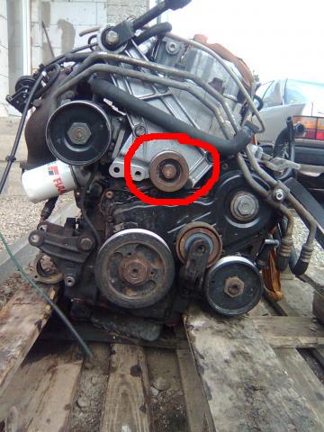

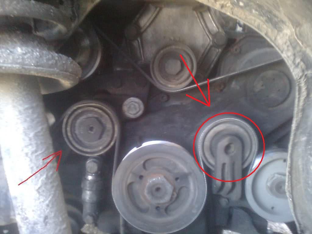

drážkového řemenu??? Včera jsem nato koukal a vypadá to na vyvěšení motoru,demontáž klima a servo čerpadla. Ta kladka je chytře přišroubovaná na tom hliníkovim držáku ale směrem k motoru. Dělal jste to někdo???????
2.5 TD KLADKA AR155
2.5 TD KLADKA AR155
Nevíte někdo co všechno se musí rozebrat na AR 155 2.5 TD abych vyndal vodící kladku

jo několikrát, ale pokaždé jsem měl motor venku

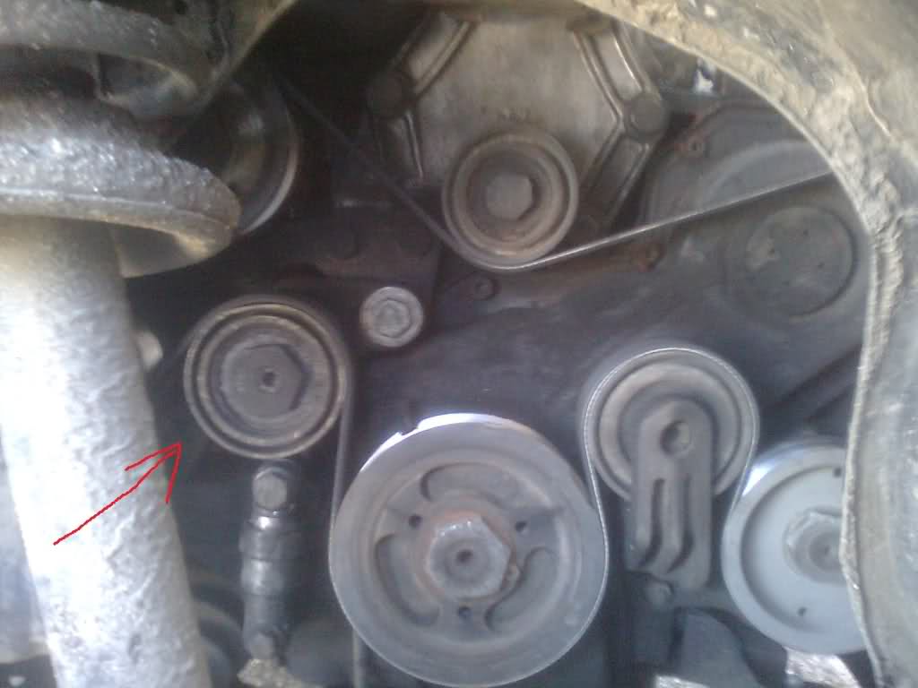

jestli je to ta kladka co je na tom velkým hlinikovým bastlu co drží nahoře motor v kastli, tak tu kladku mám s novým ložiskem
co sundat celej ten hliníkovej bastl- 4 šrouby + silent??
tahle???
tahle???
Re: 2.5 TD KLADKA AR155
Ne ne,ta spodní

tady mám fotku(jeden týpek ze slovenska taky schání kladku) a podle mě, když sundáš kolo, tak se tam v pohodě dostaneš na cokoliv

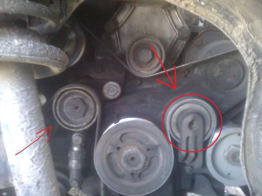

Jedná se o tuhle kladku. Je to na sundání celýho toho držáku protože jí chytře přišroubovali zevnitř.

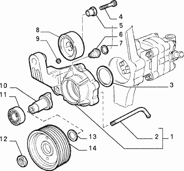

tak držák drží na jednom šroubu ne??
Právě tim si nejsem moc jistej,když jsem to měl na heveru tak to vypadalo že to drží víc věcí než jen kladku. Vypadá to že je na tom odlitku chycený i servo čerpadlo. Hele nevim proto se ptam,ty bys to měl znát. Jestli je to jen na jednom šroubu a ten držák je samostatnej jen pro kladku,tak to je jedině dobře. Ale nevim to a doufal jsem že už to někdo dělal

Ja bych rekl ze v tom drzaku je imbus, neni jen plnej bordelu, ze neni videt?
Možná jo čoveče. Musim se nato mrknout pořádně až bude příležitost. Ale poznatek dobrej

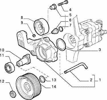

Ten držák je spojený se srvočerpadlem, je potřeba z čerpadla shodit řemeničku a pod ní jsou další šrouby. Tak kladka poz. 8 stojí 1100,-
Takhle nějak jsem si to představoval
