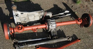

mám možnost koupit sadu pro přestavbu na pohon 4x4 za 4000Kč.. Vyplatí se to? Bude to fungovat? jak to bude náročné přestavět? A který ten pohon 4x4 byl na silnici na ho.no, že se s ním nedalo zatáčet??
Tady je foto:
Tady je foto:
- zde.

To je od Petina, že.. Taky jsem nad tím dlouho mlsně uvažoval ale nakonec jsem od toho upustil, protože nemám moc místa kde kuchat auto a zručnost už vůbec. Největší problém mi příjde kuchnout zadní příčku kvůli kardanu. Vyměnit nádrž si taky netroufnu, Ty bys s tím neměl mít problém
Udělat výfuk je prkotina, udělat výfuk pořádně už taková prkotina není. Vyměnit zadní pružiny za kratší nic není. Jinak toto je bez mezinápravového difu, takže na suchu se bude trápit. Ale ve zhoršených adhezních podmínkách nebo nejlíp na sněhu to bude Vatanen

Jestli to je z 16V Permanenta tak ten měl elmag spojku a ŘJ která připínala zadek dle potřeby.

Permanent by měl mít stálej pohon 4x4 s viscospojkou ne?

to co máš na obrázku je podle mě 4x4 bez viscospojky, ale zadek se připojuje přes tlačítko v kabyně. Takhle se varáběly hlavně 8v sportwagony. Valného smyslu to nemá, protože celý náhon přidá autu na váze a ta se odrazí v horším zrychlení, využiješ to jenom na sněhu nebo blátě a na to je 16v škoda. Možná by to mělo smysl, kdyby to byl náhon z Permanent 4, včetně řídící jednotky - potom možná, ale i tak je předokola 16v na suchu zábavnější než permanent4, ty kg jsou opravdu znát, auto ztratí tu manikální dravost. Ser na to, radši si kup pořádný tlumiče na předek a udělej motór

Myslim ze rozdiel je dost znacny, na suchu to citelne zatrasie, cim viac mas vytocene kolesa do strany, tym viac. Hlavne rozjazd a otocenie auta je citit. Mam Permanent 1991 s viskospojkou, je to celkom premyslene. Ked sa nic nedeje tak ide dozadu myslim 5%, cim viac predok chce hrabnut, tym viac pusta zadok. Na suchu to neprehrabne ani nahodou, a dynamiku ma naozaj oproti predokolke slabsiu, v rozbehu. V dazdi a snehu ma ale istotu a grip, az sa to zda proti fyzikeMirda33 píše:Nemám žádný problémy s 4x4... jak na suchu tak i ve sněhu... a jak se zatáčí...? nepřijde mi žádný rozdíl...
