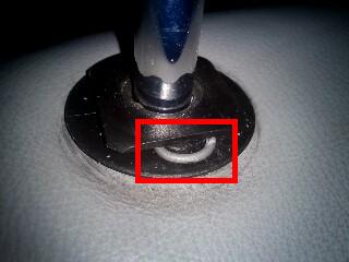

pod opierkou su take kružky to su len kritky tie daš dole a pod nymi je zavlačka

no dvihneš opierku hlavy hore a tam uvidiš tak plastove kritky tie odlupneš rukou alebo podpačiš niečim a pod tim je ta zavlačka

nadvihneš kritku:
ide ťažko, no da sa aj prstami
a daš dole zavlačku:
najlepšie plochy šroubovak
na obydvoch nožičkach :)

Díky,už mi to je jasné :D
