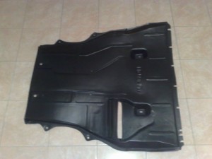

Chybí mě kryt pod motor na 166ku 2.4 jtd 20v chci se zeptat jestli je to on.

v prvom momente sa mi zdalo, že je to on, ale čo si pamatám tak v rohoch prednej širšej časti majú byť diery na šróby, takisto uplne v predu nie su len také výrezy, ale dierky a vzadu majú byť zo spodnej strany také dva kovové úchyty v tvare L. Toto asi sedieť nebude :???:

Je to z polska tak mu zavolám z čeho to vůbec je,chce za to 80 zl.tj. asi 500kč,možná by to šlo nějak upravit ale drbat se mi s tím teda nechce :(

nevim jak moc se liší spodek motoru 20v od starší 2,4ky ale tenhle kryt je o hodně jinej než ten na mý starý 100kW verzi, hliníkovej by se hodil, zvlášť jestli jezdíš po ml a okolí, už jsem tam taky svůj plastovej rozsekal...ale zatim jsem se s hliníkovou verzí nikde nesetkal, takže to jedině nechat vyrobit na míru a to bude ranec

Tak z čeho teda je,z v6ky není z 2.4 jtd 20v taky zřejmě ne,tak z TS?

2ts mam od pohedu stejny
