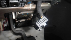

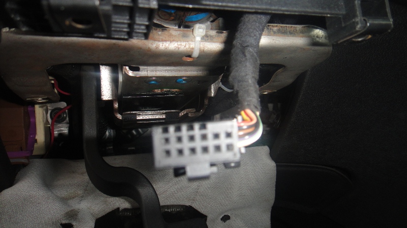

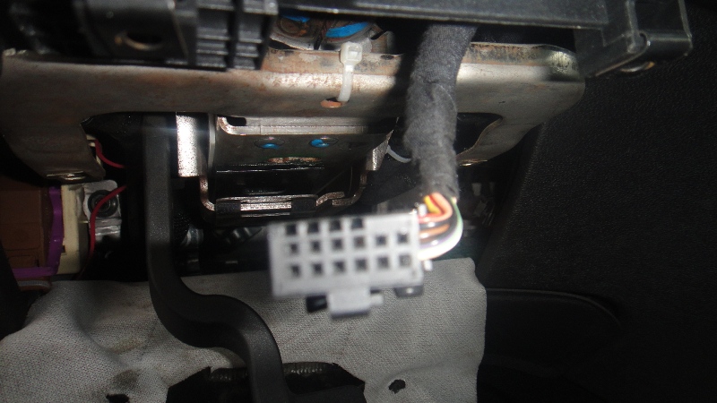

Ahoj, dodelani volantu je asi nejjednodussi akce. Dělal jsem to asi 6 mešíců zpět a není to moc složité.
1. do ročníku 2007 je velká pravděpodobnost, že kabeláž je přítomná , takže jen nacvaknout do volantu rozdvojku od kroužku , tlačítka a nový štít volantu, zarovnat ve FESU a jedem
2. Problém je ročník 2008 a víše. Kroužek je vždy ready pro řízení na volantu, takže ten není potřeba měnit!. Ke kroužku je potřeba od rádia přitáhnout CAN bus signály ( 2 dráty ) a z pod klíče ( tuším konektor 1) stálé napájení (opatrně konektor rozebrat a vytáhnout si stálé napájení) bohužel z radia to nejde, bo není pod stálým napětím jako navigace :o(. Takže tyhle 3 drát domontovat do konektoru pod kroužkem.( je potřeba si sehnat ty kovové piny do konektoru, pasují stejné jako pro tempomav - viz můj návod pro jeho instalaci )
Následně je potřeba sehnat nový kabel do volantu - pro airbag je jen tuším rovný, pro ovládání rádia je rozdvojený, pak jsou potřeba tlačítka a nový štítek pro tlačítka. Airbag se vycvakne jednodušše šroubovákem ze zpodu, pak 3 šroubky na oddělání štítku volantu a pak se musí odstranit celý vnitřní segment klaksonu - tam pozor, protože je potřeba změřit výšku zašroubování - jinak airbag trčí moc nad volat :o). Takže takhle to poskládat, pak to zarovnat ve FESu a vše šlape jak má .o) Práce na 3 hodinky maximálně :o)) V případě zájmu mužu sem hodit i fotky z instalace , ale je to opravdu jednoduché.....

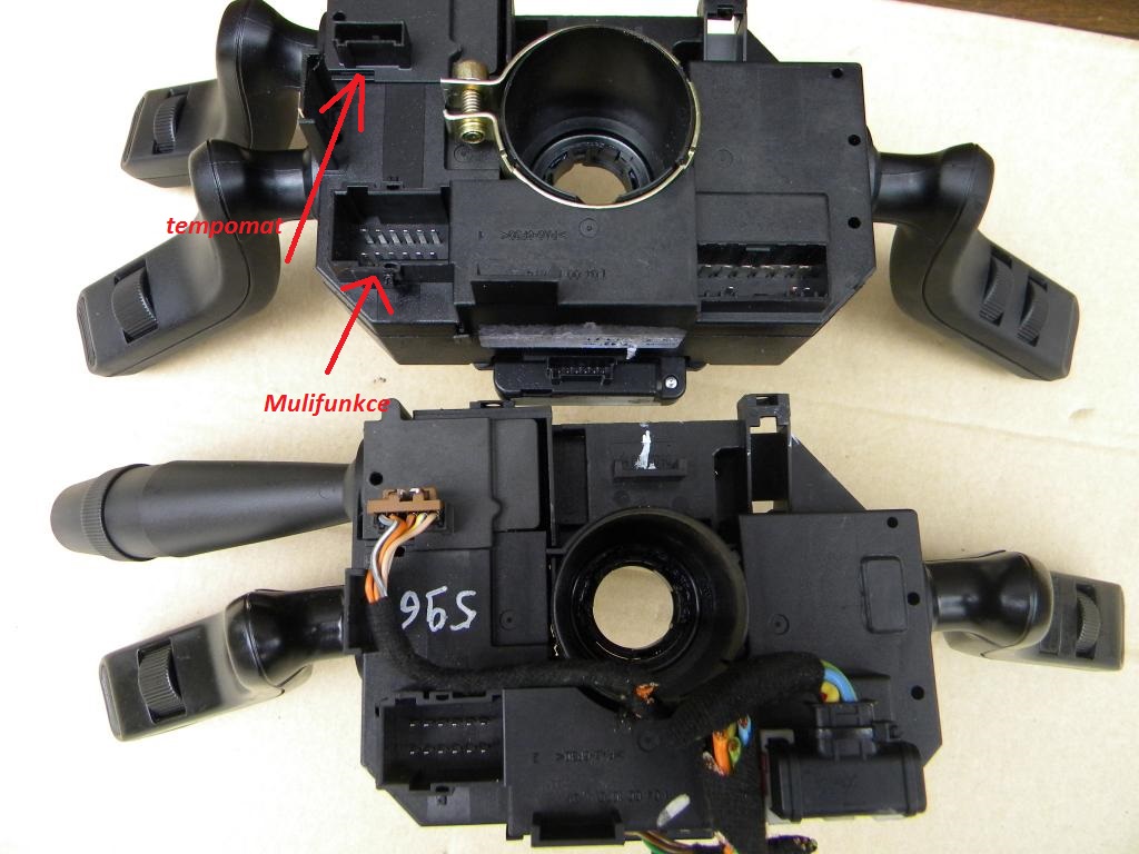

Příspěvek od lubo » 8.9.2013, ned 09:33
Ahoj měl jsem taky obyčejný volant a dával multifunkční a jen jsem ho zapojil a vše fungovalo,ale Norek tady odtud ho dokoupil a neměl v autě připravenou elektriku a má rok 2007 a tím pádem mu to bohužel nejde. Podle mých zkušeností pokud budeš mít pod volantem tuhle patici která jde do volantu ,musí tam být minimálně zaplněno 10 pinu tak máš podle mě vyhráno, ale pokud tam budou jen dva tak ty budou jen na klakson a elektrika k multifunkci není připravena.

lubo : není náhodou tohle tempomat :wink:

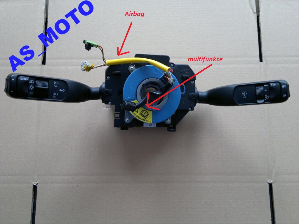

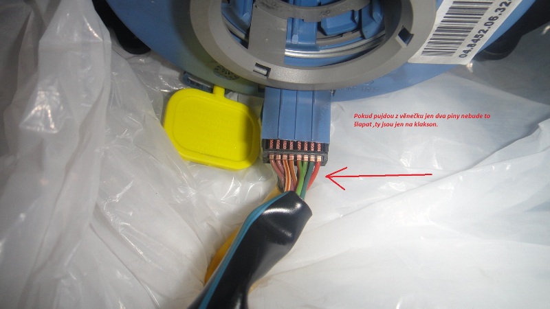

Příspěvek od lukee » 8.9.2013, ned 19:01
Tlačítkový volant je zapojený do modrého věnečku (senzor natočení volantu pro VDC), k připojení tlačítkového volantu stačí sundat airbag, pod ním bude vidět v průhledu patice v tom věnečku.

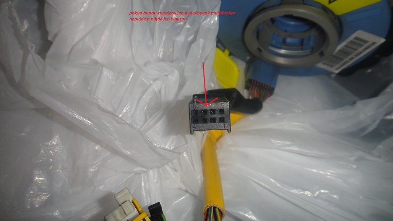

Příspěvek od lubo » 8.9.2013, ned 20:23
Zdenku musím tě sklamat. Víš že jsem si dodělával tempomat i volant a patice na tempomat má jen 6 pinů je to vidět na fotce

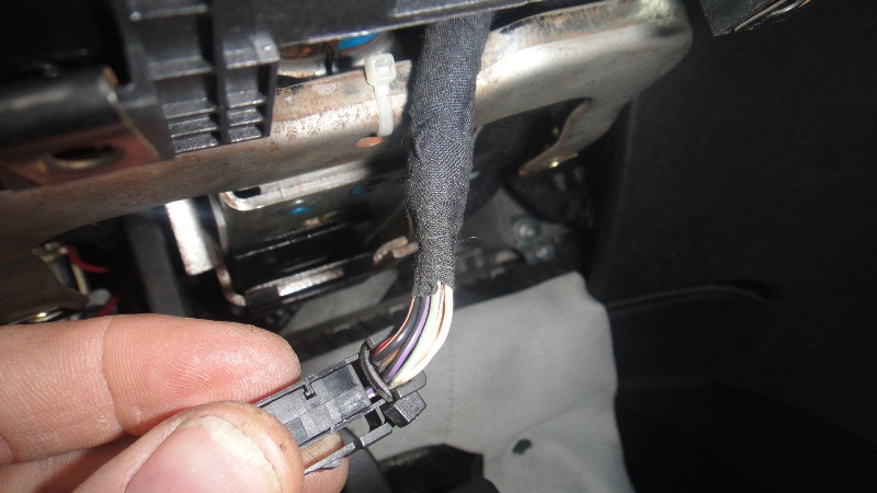

Tak jsem se do toho dal a narazil jsem na dvě veci, co nechci zkonit.
1. volant drží matice, která je zalisovaná v podložce. To chytnu celé klíčem a odšroubuji zaráz?

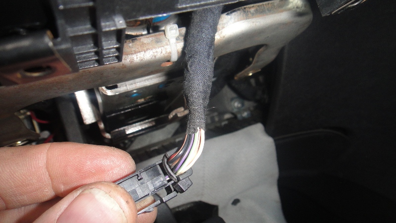

2. konektor od airbagu se mi neadří vypojit. Hledal jsem nějaké zpětné zobáčky, ale nic moc nenašel. Když jen táhnu a trochu kvrdlám, tak se ani nehne. Nechci za to zas brát zatím víc. Je na to fligna, nebo jen použít víc síly?

Příspěvek od kejzi1 » 30.9.2013, pon 07:46
Konektor airbagu se vypojuje z Airbagu a ne z toho sběrného kroužku,tam je to napevno.Já s tím zápasil blbec asi půl hodiny a trošku si odrbal izolaci na jednom drátu (potom zaizoloval) a pak jsem udělal jen cvak,cvak a odpojil to z Bagu :-D

Plumst píše:Ahoj, dodelani volantu je asi nejjednodussi akce. Dělal jsem to asi 6 mešíců zpět a není to moc složité.
Hodně štěstí při instalaci
