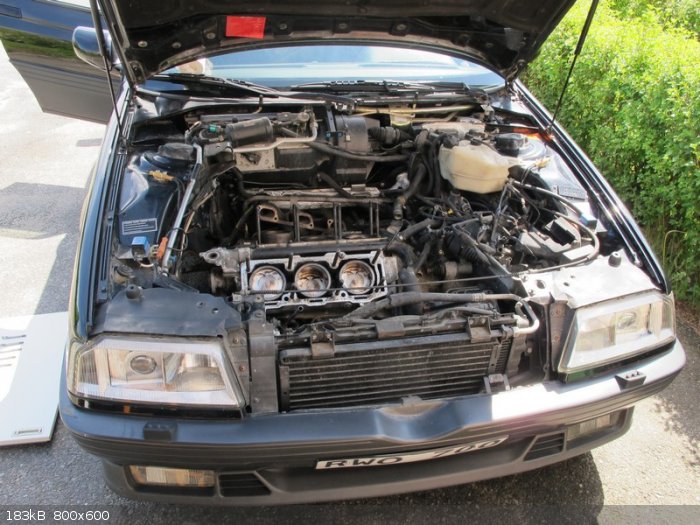

Re: V6 - Zadna hlava (pristup)
Příspěvek od Ladin 164V6 » 5.9.2012, stř 19:37
Tak jsem narazil na tuhle fotku, jde to i na 24V kde jsou hlavy objemnejsi... :wink:
Příspěvky: 9246
Příspěvek od Hampice » 5.9.2012, stř 20:31
Pokud vyhodíš protipožárkum tak to jde
