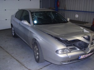

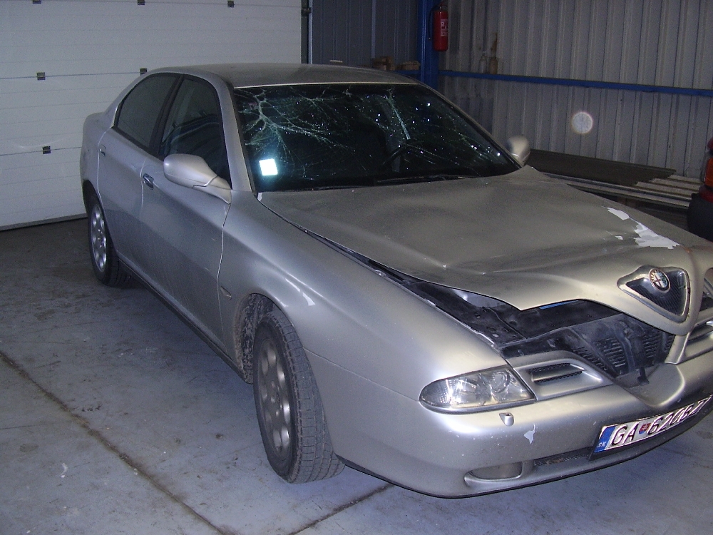

Přátelé, mám tu pro Vás jedno doporučení s výstrahou.
Před časem jsem tady koupil 166 JTD s tím, že si jí opravím a budu s ní jezdit. Po prvním projetí a postupném poznávání auta se nestačím divit, více domrdané auto jsem neviděl, nechci sem psát negace nebo brečet na koupeným zajícem v pytli, i když už jsem o tom přemýšlel a chtěl tak varovat ostatní ale co se mi stalo včera budiž ponaučením pro ostatní.
Včera jsem jel do Brna po R52 v autě mladá a dvě čivavy, přičemž s jednou jsme spěchali na veterinu. Ve 140 tupá rána a přední kapota na okně. Zrovna jsem předjížděl kamiony v levém pruhu. Zastavím vlevo na trávě, kontrola osádky vše OK. Říkám si p..a já toho zmrda zabiju. Jdu k haubně co se děje, otočím kapotu zpět, ta je celá dojebaná, jak jinak, rozmlácené čelní sklo a domačkaná střecha. Musel jsem rychle vypadnout s ohledem na místo stání a akutní situaci se psem. Uchytil jsem kapotu tím, co jsem našel a jedu zpět domů.
A co se vlastně stalo, jaká byla příčina otevření kapoty? Někdo sundával západku zámku, která je uchycena v kapotě třemi šrouby a pravděpodobně dostatečně nedotáhl tři matice, které se časem uvolnily a ulítly. Takže apeluju na Vás, teď hned si všichni leťte překontrolovat přetažení celého zámku kapoty, jak horní tak spodní části, ať Vás pro bůh nepotká podobná věc.
PS fotodokumentace bude večer.

Na místě zjištěno v rámci možností (nemožnost projetí auta) a po tmě další závady. Na místě se ptám asi 3 x na další závady, které nejsou v inzerátu a které by mohly zvrátit rozhodnutí o koupi auta, prodejce že o ničem dalším neví. S ohledem na vzdálenost padlo rozhodnutí o vzetí auta. Pak práce na autě a po výměně turba to začalo:
-dojebaná ICS (ulámané knoflíky)
-nefunkční el. otevírání víka nádrže a kufru (závada v el. instalaci pálí se pojistky relé),
-špatný hlavní spojkový válec,
-špatná tyč řízení + děravé obě manžety řízení
-oba homo klouby bez maziva + prasklé obě manžety
-levý homo kloub praská
-velký únik oleje kolem oil filtru (špatné těsnění)
-nefunkční palubovka a její kontrolky
-nelze diagnostikovat ECU
-oholené zadní brzdobé desky (na kov)
-nefukční centrál (špatný dálkový snímač)
-nefunkční el. zamykání zadních dveří
-totálně rozhozená zadní náprava-vyměněny pouze dvě pouzdra
-oba horní silenbloky motoru očesané
-vybrané žárovky z předních světel
-zlomená klika otevírání kufru
-poškozený zámek kufru a dveří řidiče po vnikání zloděje
-nefunkční stahovačka PP dveří
-dva zlomené vypínače zadních dveří
-zadní zlomený výdech klimatizace
-KO napínací kladka mikrořemenu
-během první projížďky jsem ztratil spojku klima kompresoru
-včera se mi otevřela haubna
Na další věci si teď nevzpomenu. Zkrátka na co se podívaš domrdané.

Auto se kupovalo navečer, mrzlo, spěchalo se zpět, měli jsme to 250 km nazpět. Samozřejmě, že jsme auto nastartovali. Po předchozí kontrole oleje, která dopadla tak, že měrka čistá tak, jak tam byla zasunutá, se motor opatrně natočil. Na motoru turbo KO takže opatrný start. Tak trochu se spoléháš na to, že auto ti prodává alfista
, ptáš se co dál je na autě v háji, on že nic. Víš, že něco tady nehraje ale jedeš na místo 250 km s vozíkem a dvěma kámošama.
Samozřejmě, že na něco se na místě přišlo, třeba staženou manžetu na tyči řízení, motor bez oleje, sejmutý mikrořemen, dojebané zámky dveří a kufru atd. ale na další věci přijít, by stálo opravdu více času a jiné podmínky. Taky tam hrálo roli to, o čem píše Zde. Samozřejmě svou roli hrála i příznívá cena, člověk si říká, že spoustu věcí si dá do cajku sám, takže závěr auto beru. Auto jsem chtěl jako dočasné přibližovadlo.
Zkrátka na pečlivou obvyklou kontrolu jsem se vysral, auto se naložilo a frčelo domů a taky to tak dopadlo.
Ale jak jsem psal, v první řadě mi šlo o to, upozornit Vás na stav zámku kapoty, protože kontrola zabere dvě minuty

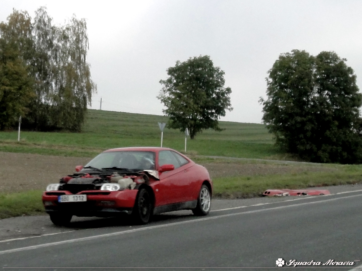

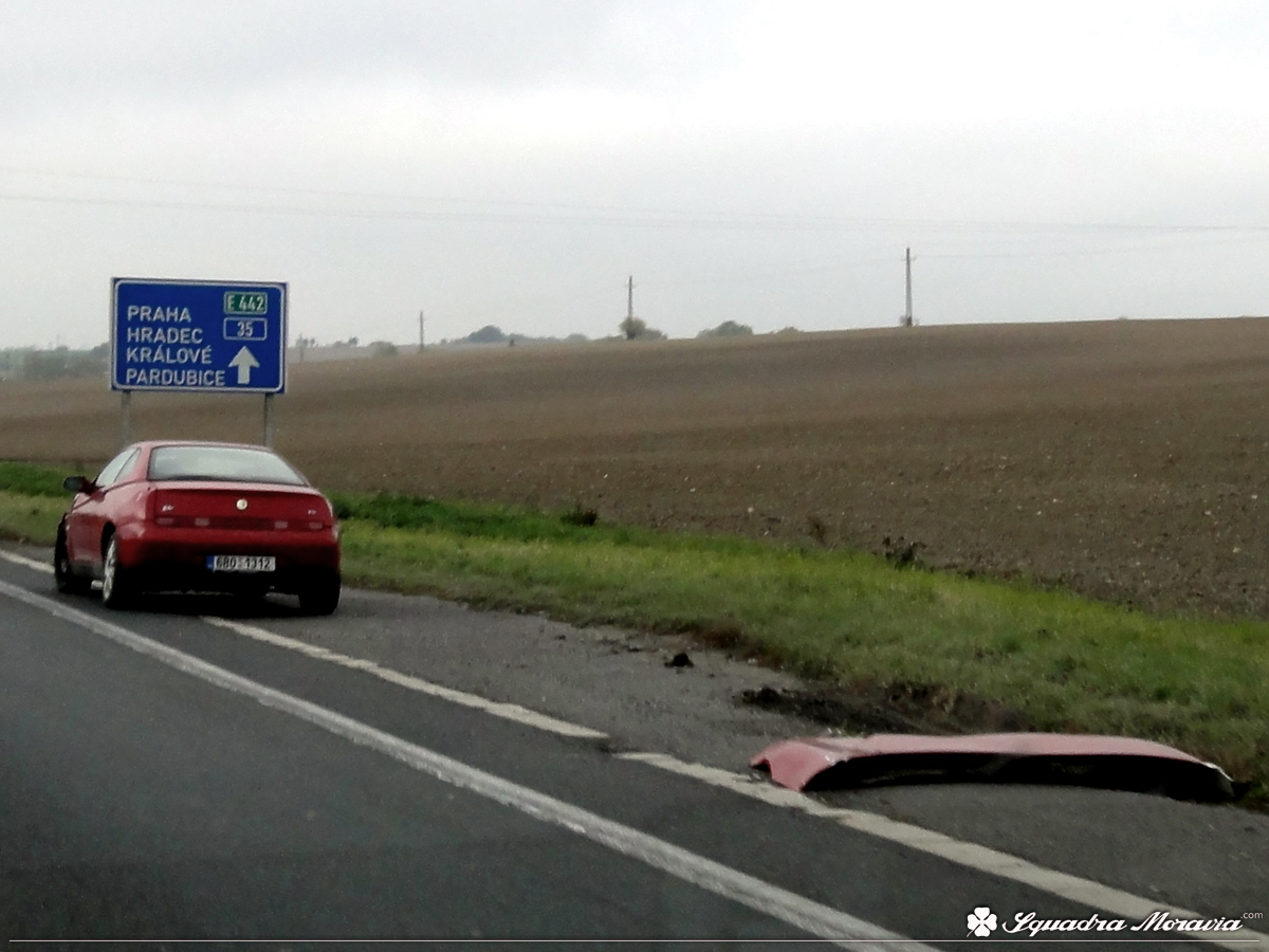

Tá kapota a auto takto nejak??
Dnes sa už len z toho smejem... chyba bola v zle dosadajúcej kapote, nedržal ani poistný háčik.
Inak čo sa týka opráv, mám 2002, posledná pred faceliftom, každý mesiac cca 100 € do nejakej blbosti... ale to jazdenie ....
