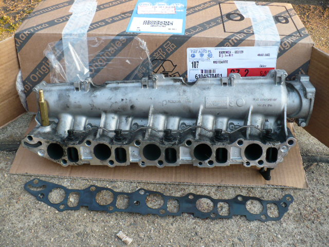

Nemyslím že to bude těma svodama ani vstřikama ,ale opět je to tu téma- zanesené sání a EGR ventil. Měl jsem ten samí problém studený start - motor zakopával a z výfuku šel bílý štiplavý kouř pak celý den při zahřátem motoru klid,ale pokud byl motor studený katastrofa nechtělo to chytat a motor měl nepravidelné otáčky. Takové jsou moje zkušenosti a podle toho co si tu popsal to je jak kdybych se vrátil o rok zpět s mojí Alfou. Zde viz foto sání.

Může mi někdo objasnit proč je v tom sání 10 přívodních kanálů?? Předpokládám, že ty kulaté otvory jsou klasický sání a ty obdélníkové jsou regulované klapkama, nebo jak to vlasně je a funguje. Ještě jsem to dole neměl, ale je mi jasný, že se tomu někdy v budoucnu nevyhnu.
Díky za info, možná by bodla lepší (detajlnější) fotodokumentace, pohled do děr atd.

pozri si to v sekci 159 tam je to presne opisane

Tak už to začlo, sání mám hezky čisté, zítra přetěsním svody a jsem zvědav co to bude dělat,budu týden testovat.
