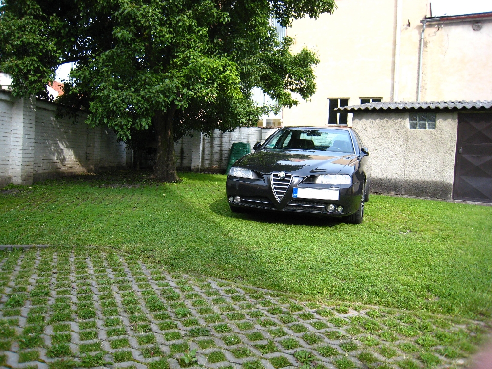

jsem namontoval SDS na auto,a vypada to tak...
podle mne jedine optimalne umisteni,mohl jsem vyndat mlhovky,a dat ti svetla vmisto nich,ale ....at tam jsou.

...tak snad bys nevyměnil mlhovky za denní svícení? :shock: ....jinak takhle, jak to máš teď celkem ujde. SDS(strana demokrat. socialismu)? :hotovej ....mooooc :smt007 pěkná alfa :smt023 alfaromeo1

Tak přesně to samá jsem chtěl udělat, ale když to teď vidím tak na to kašlu.

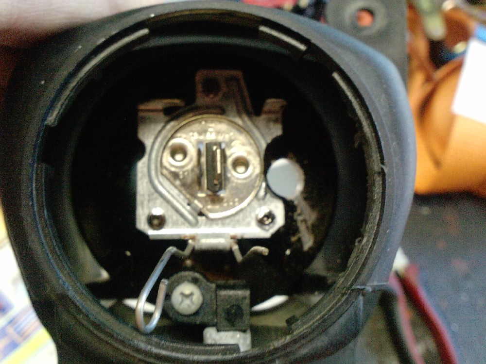

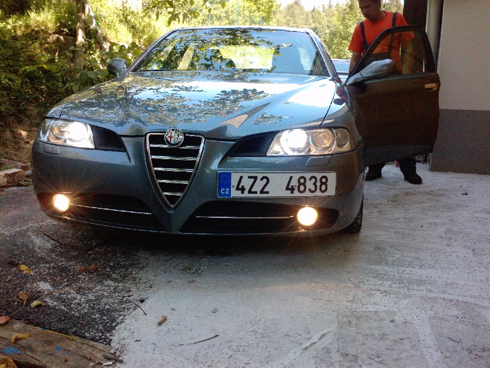

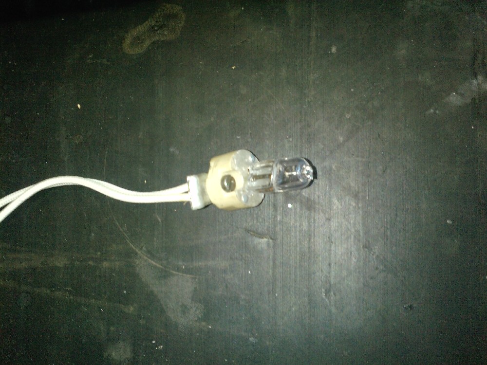

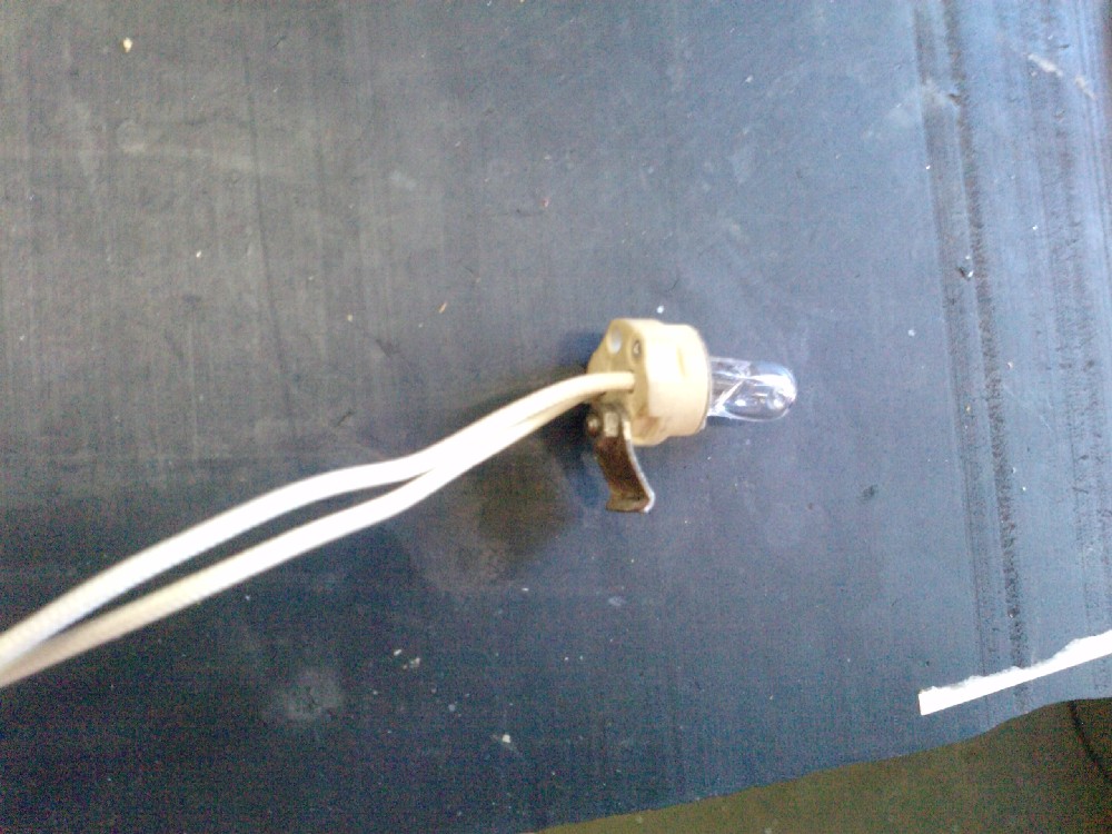

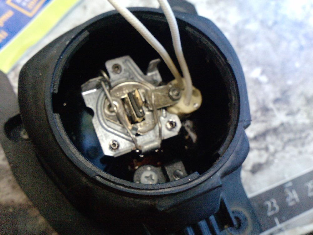

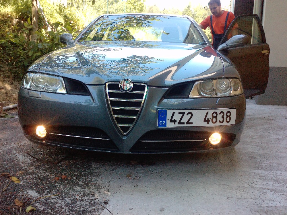

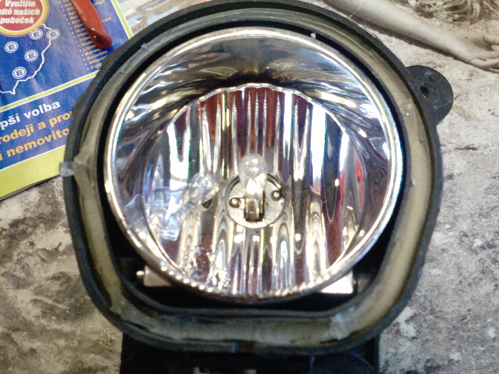

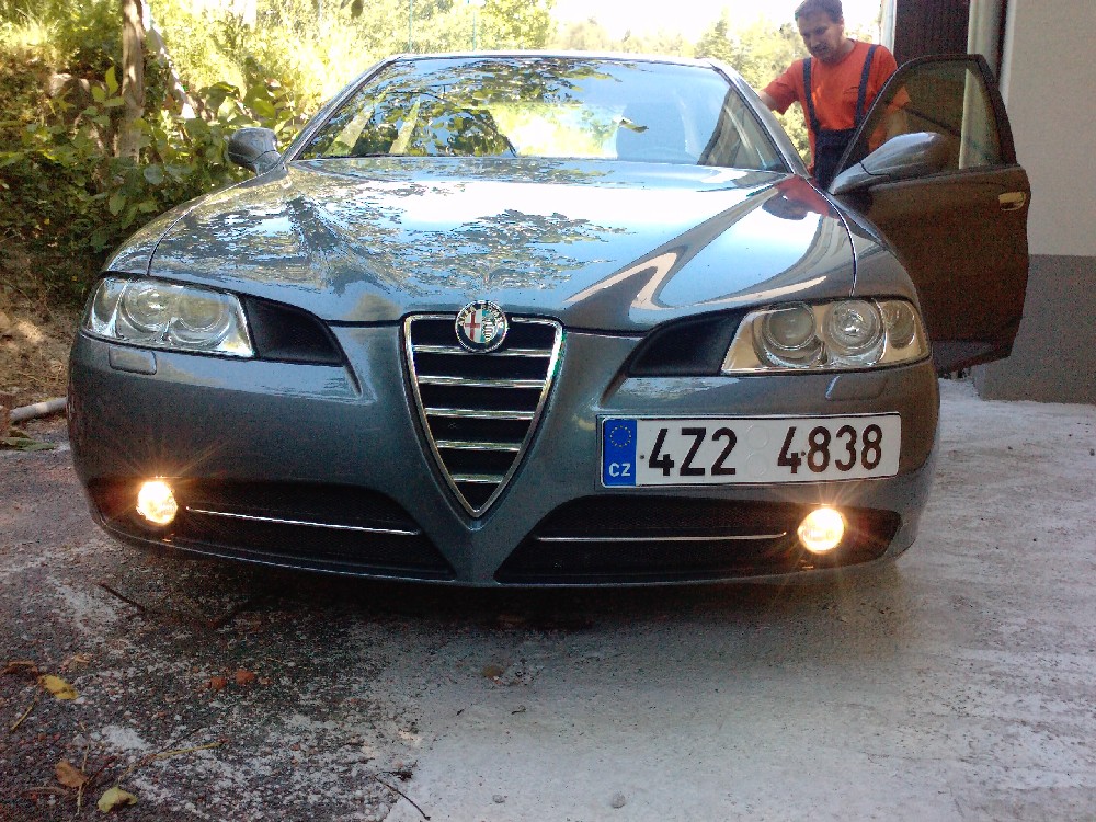

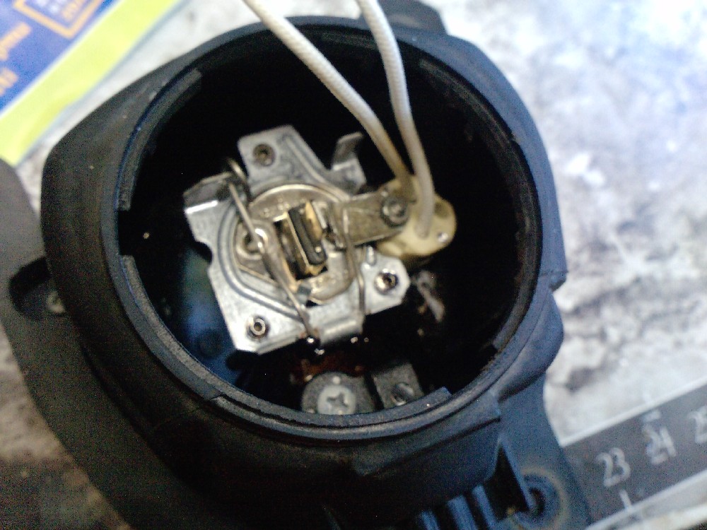

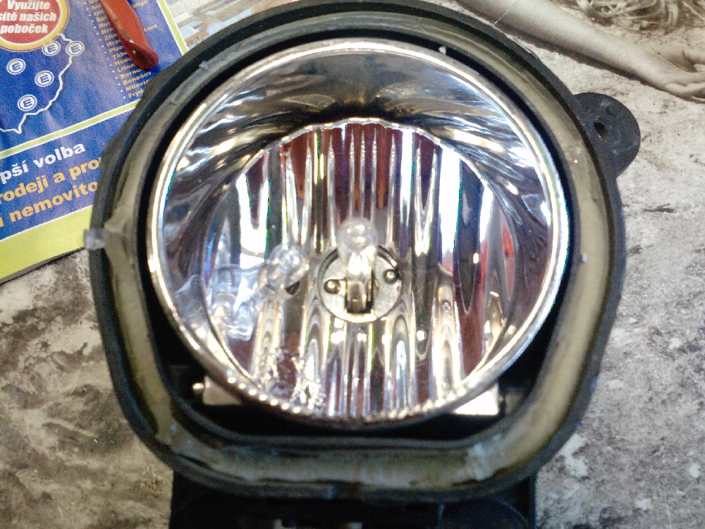

Malí příspěvek k dennímu svícení.Páč chci aby mi xenony a ty PVC lampy vydrželi o něco dýl, chtěl jsme dát do alfi nějaké denní svícení.No bohužel jak i vidím z jiných příspěvků,může se člověk snažit sebevíc ale jakýkoli zásah do designu alfi ji jen poškodí a jelikož jsem si zpravoval prasklé sklíčko mlhy na pravé straně zkusil jsem tam v implantovat žárovku 10w a myslím asi že to vypadá docela obstojně.
Kdybych někoho inspiroval tak dírka do mlhy jde vyvrtat i bez vyndání skla. Fotky závěrečné zkoušky nic moc neřeknou jelikož je to celé focené mobilem a automatická uzávěra ty rozsvícené mlhy s xenonama mírně ztlumila.Ale na 10w svítí obstojně a né o moc mín než klasické mlhy.
Ps: Když tak budu informovat o kritice z řad policie :-D
Re: Denní svícení
Příspěvek od coyote » 29.6.2011, stř 09:45
Tak tohle je samozřejmě nejméně násilné řešení a navíc zachová i funkci mlhovek. :smt023 Nicméně to není takto homologované, takže z toho koukaj problémy u PČR a na STK :(
