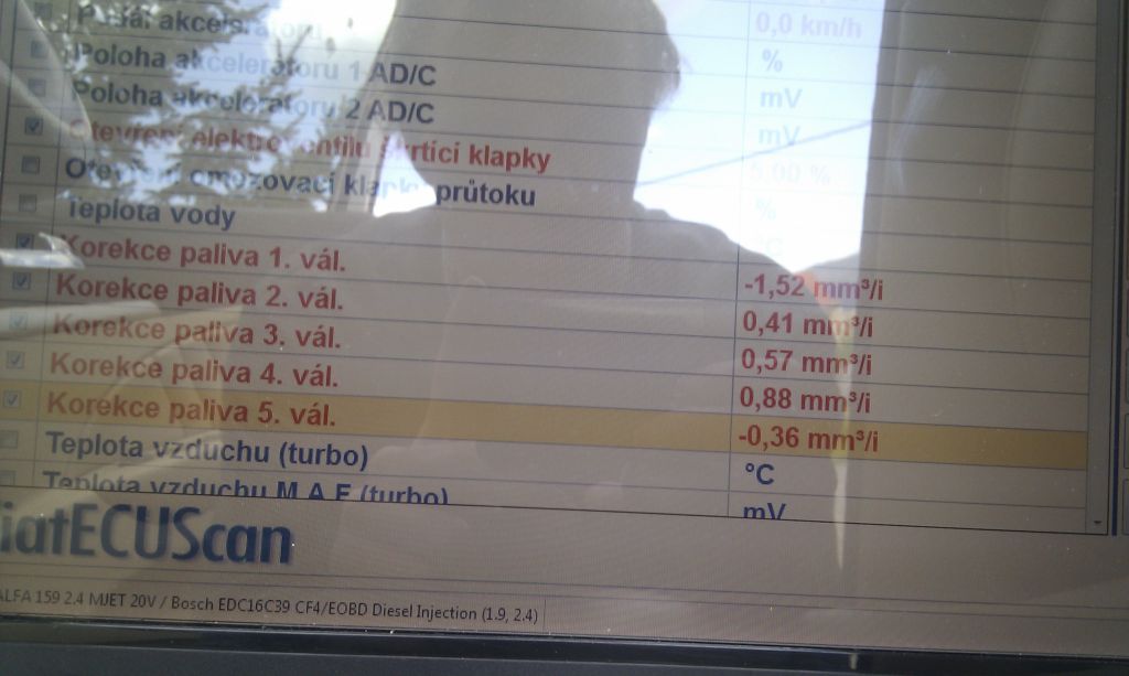

Nazdar tak sem si jen hrál, ptž zatím s FESem nic neumím a najefnou, při zaškrknutí korekce paliva, mi vyskočilo něco takového. a zdá se mi to nějak divné. Podle mě by měly být ty hodnoty cca asi stejné, nebo se pletu?

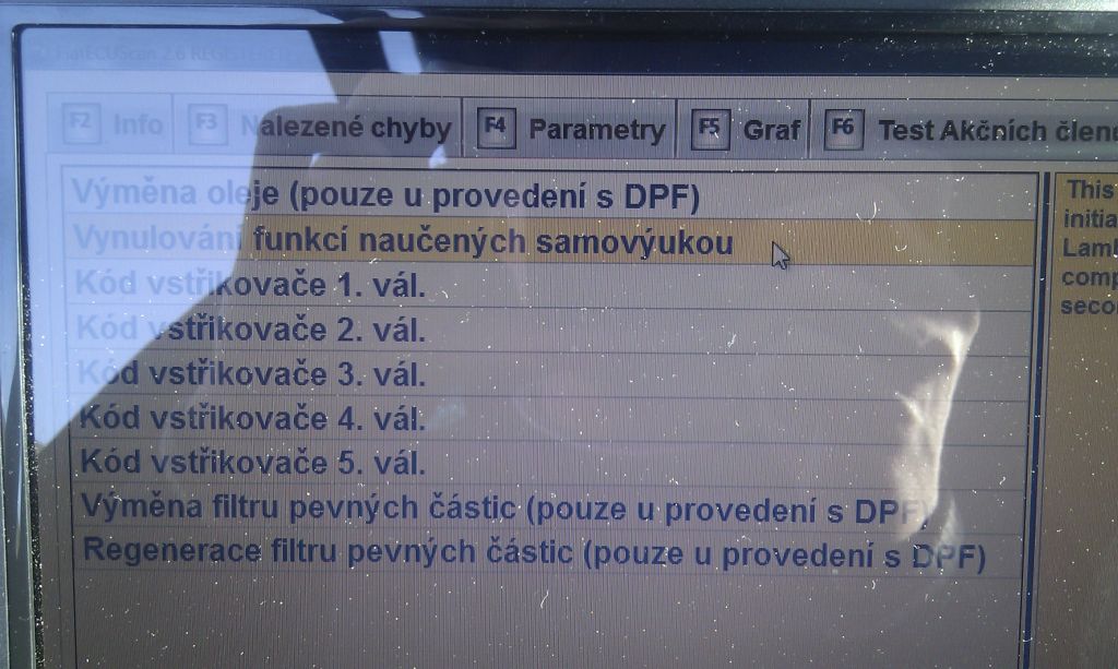

a pak je funkce "vynulování funkci naučených samovyukou" co to je? tak nějak tápu v tom že se mění nějaké hodnoty z čidel a auto se pak třeba k ním přispůsobuje...

ty korekce mohou být od -2,5 do 2,5, takž je máš v pohodě
Nauční funkce motoru jsou funkce které se motor učí, podle jízdy

A neměly by ty hodnoty být třeba přibližně stejné???

Jasně, to by byl ideální stav, ale prakticky toho nejde dosáhnout, protože nerovnoměrnost chodu ovlivňuje tolik faktorů... proto právě probíhají korekce, kdy ecu na základě zrychlení klikového hřídele upraví dávku paliva pro další vznícení tak, aby se při dalším vznícení celkový chod vyrovnal. Přidá nebo ubere palivo oproti teoreticky vypočtené hodnotě.

Skippy : pokud nastartuješ a koukneš na hodnoty, budou takové, vypneš to nastartuješ znova, tak budou zase trochu jiné, normálka
