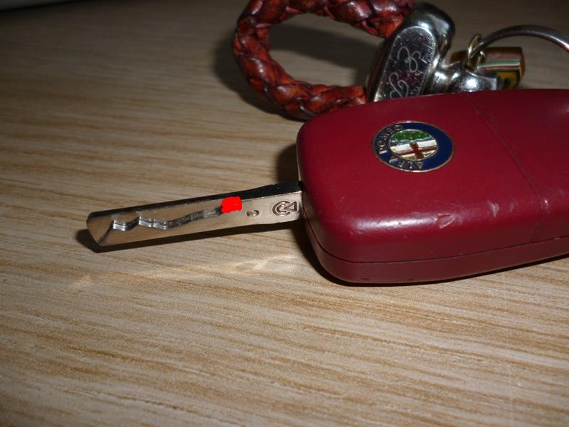

chalani dnes som z velkym prekvapenim zistil ze z tym cervenym nahradnym klucom sa nedostanem do auta :(
origo vyskakovací sa po rusnom vikende ocitol 20km odomna a ja somar som si myslel ze druhy kluc mam tak vegeet :smt021
co sa s tym da robit? da sa nejak dospigrovat ten kluc aby bol plne funkcny? :diky

Pokial viem su tri kluce k alfe, dva na normalne pouzitie a jeden tzv. servisny, s ktorym len auto nastartujes, cize do zamku nepasuje, asi mas len ten. Predpokladam, ze bude stacit dobrusit ale podla povodneho... takze tych 20km musis pesi.

No ja mam len dva :( jeden vyskakovaci s tlacitkami a jeden pevny . To co si pisal sa mi nejak nezda,ked tak ma oprav. Kluc ktory pasne do spinacky musi byt identicky z tym ktory pasuje do zamku. to znamena ze ked nejde pretocit v zamku na dverach , nepojde to ani v spinacke ci?
V stredu budem mat klucik naspet tak to hned vyskusam nech viem na com som :smt021

Logicky ano, ale je tak ako som pisal, tusim aj v navode k alfe je to tak popisane... proste je to servisny kluc ... je nejak upraveny ....

Vyzera to tak ze mas pravdu. Prave mi moja polovicka poslala foto toho kluca a vyfrezovanie je rovnake az na jeden detail.
bud su tie planzety rozdielne dlhe alebo ta na tom pevnom kluci je v tomto mieste viac vyfrezovana

Vlado: nakoniec si mal pravdu, s tym nahradnym nevystrelovacim klucom sa da len nastartovat. auto s tym neotvorim. musim to dat niekomu prebrusit. alfaromeo1
