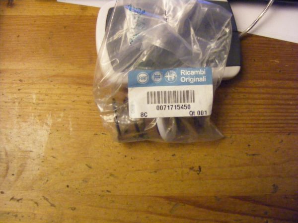

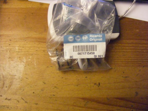

No opravný set zabere, pokud už to tím čochtáním není moc omleté..v opačném případě
to pomůže už jen částečně..značení je na etiketě vidět..-viz fotka..
