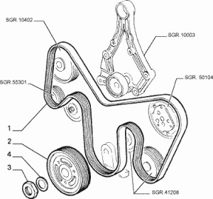

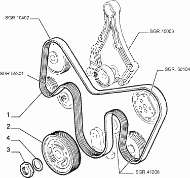

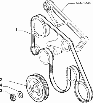

suto77 píše:ahoj
Kde by som mohol vložiť svoju ziadosť o pomoc. Sháňam nejaký link kde by som mohol sťiahnuť manul udržby pre svoju alfinku AR 164 2,5TD,92kw. Alebo hľadám foto, kde by bol vyobrazený obrázok ako mám založiť klínový remeň, lebo sa mi zadrelo ložisko na klimatizačnom kompresore a zhodilo remeň. Alebo či mi nevie niekto poradiť aký remeň a ako ho založiť, keby som chcel obísť klimatizačný kompresor.

bez klimatizace je to takhle:
řemen 7PK1718 nebo 7PK1715
horní kladka musí být drážkovaná
s klimatizací
řemen 7PK2050 tady musí být ta horní kladka hladká
ložisko v kompresoru jde vyměnit
