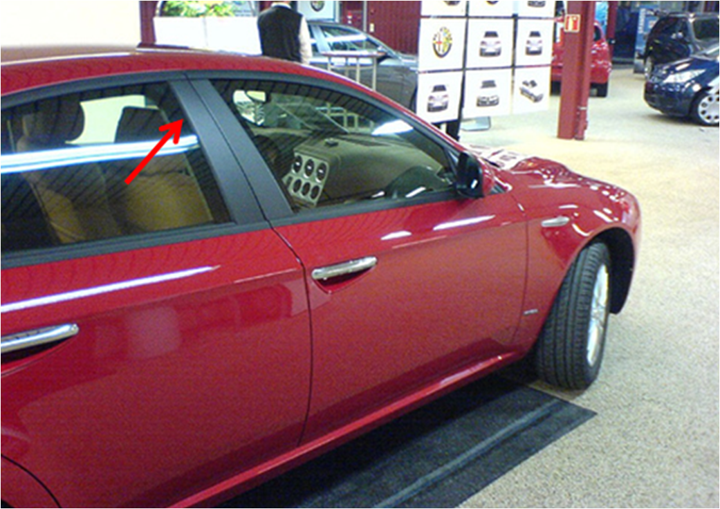

Zdravim, dam to sem pac kvuli tomu nechci zakladat novy vlakno. Dneska v noci mi vykradli alfu, pitomci rozbili sklo pravejch zadnich dveri a z auta ukradli jedny stary smradlavy tenisky. To sklo by nebyl az takovej problem, jako to ze se ho snazili vypacit a zvohejbali Bsloupek dveri (ne auta). Foto sem nedam pac ho mam v praci, ale snad na obrazku bude videt co myslim..ilustrativne. je zvohlej jen ten horni plast, vedle tesneni. Otazka je jasna, da se nejak ten sloupek vymenit nebo novy dvere?
A je vam jasny, ze dneska uz spatny zpravy nechci slyset.

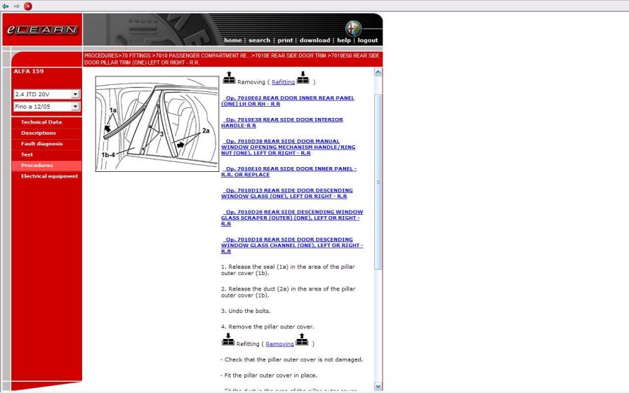

Tak si odpovim sam. Dle Elearnu je to jen tzv. pillar outer cover, srouby by mely bejt schovany pod tesnenim...Ted jde o to jestli se do da samostatny sehnat. Ale podle toho co s tam pise, tak pochybuju ze se to neprodava zvlast. Uvidim zitra.

Kolbik : tak to je smůla, ale podle mě půjde vyměnit jenom ten plast, ale nevím to jistě, ale docela dost značek to tak má,že to jde sundat samotné.

Sportwagon v tehle barve mel jako vrak na prodej MATES! Takže možná bys ty dveře mohl od něj koupit celé, včetně skla.

Ja vim, tam sem se koukal hned, ale bohuzel to foto te cervene co sem sem dal je, jak sem psal, jen ilustrativni. Ja mam cernou carbonio. Uvidime co rekne pojistovak... Ale diky za tip!

tyhle mensi veci jsou vetsinou na houby - pojistovna ti strhne spoluucast, dostanes 3000 a jeste prijdes o bonus, takze ti zdrazi pojistku. takhle od stolu bez fotek to vypada, ze nema smysl to vubec hlasit. jestli jde jen o ten plast a sklo, tak to klido muze bejt i z ruzovy se stribrnejma slonama, ne? ten plast je stejnej - cernej, takze jde jen o barvu skla - poptej mates-auto nebo nejakej vrakac a hotovo. jestli jsou nakopnuty dvere, tak to je jina samozrejme - nova dvere, lak, sklo - to uz dava smysl.
