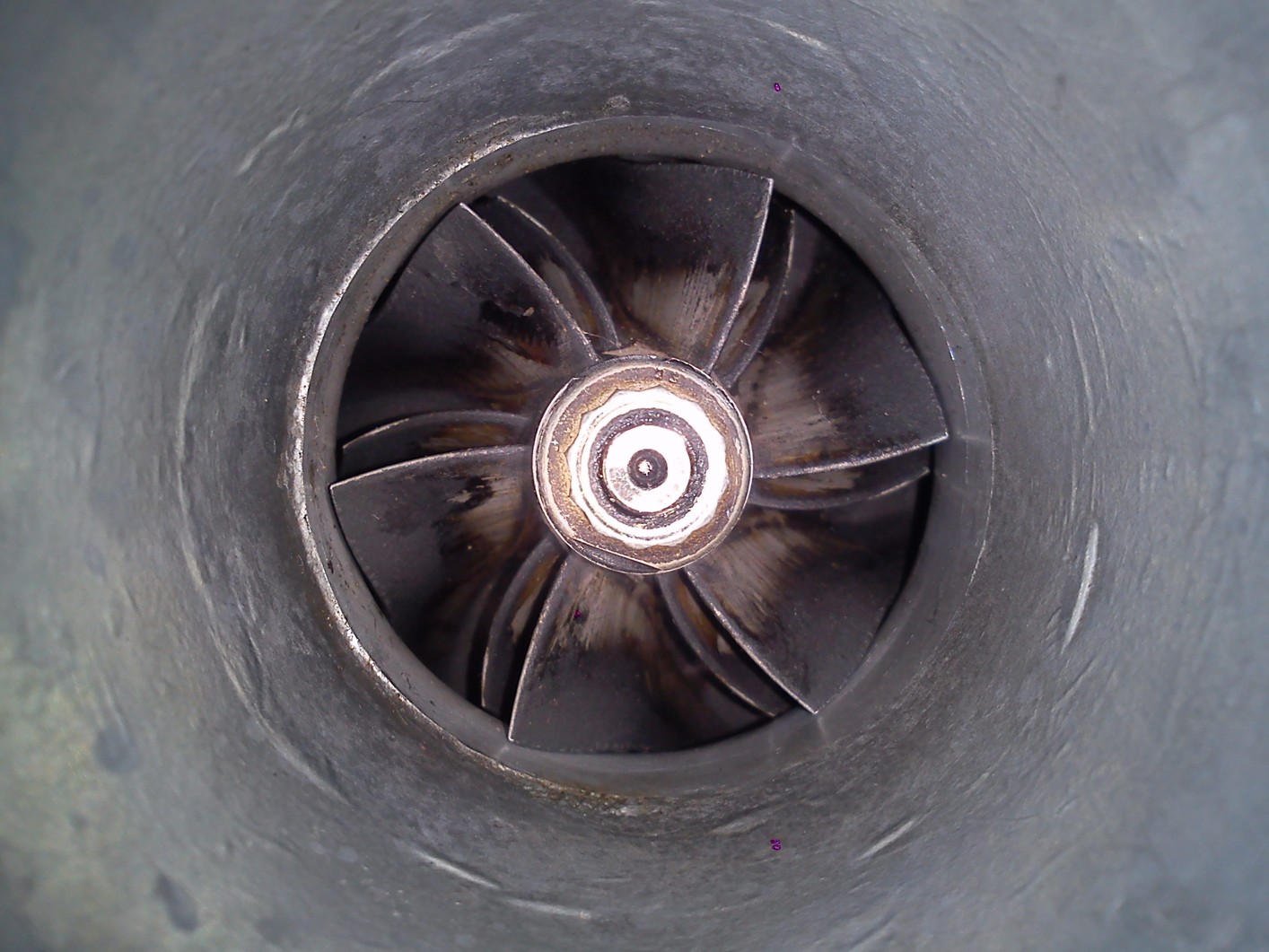

to turbo a okolí bylo zablito olejem, protože je turbo v háji a docela brzo zkape definitivně...

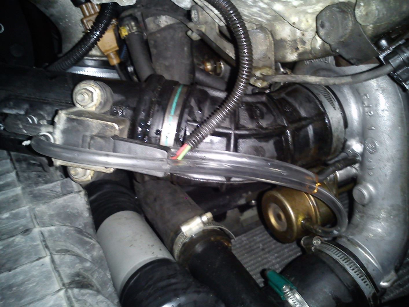

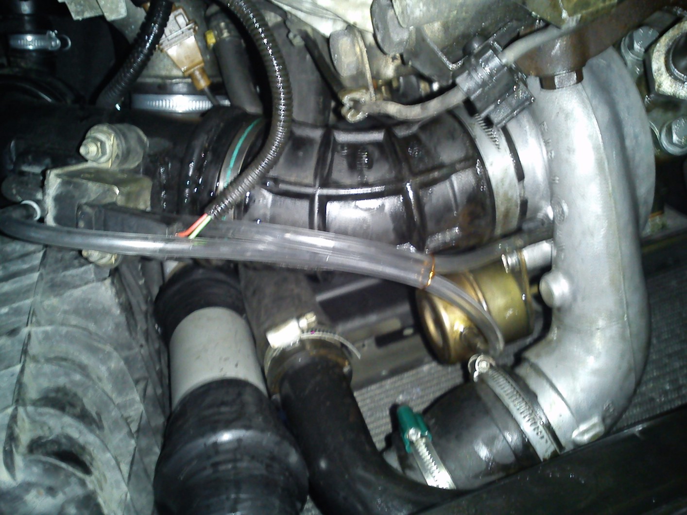

dobre mam tie hadicky ?

itak to turbo mas v tahu...ak sa dobre pamatam tak si sem daval fotku kde mas tie lopatky poskrucane kazdu inak...takze uz to je na nom zle...a neviem ako je to pri tvojom aute a niesom si ista co myslis tym aktuatorom...ale ak je to taka mala prkotina taky ventil alebo ako to nazvat, tak ten sa ti ma spinat aj na volnobehu ked pridas (aspon mne sa spina) proste ako nahle idu urcite tlaky do turba malo by pracovat hore-dole....mne ked to neslo auto padlo do nudzaku...ale itak toto je naozaj len detajl pretoze creva mas v tahu :wink:

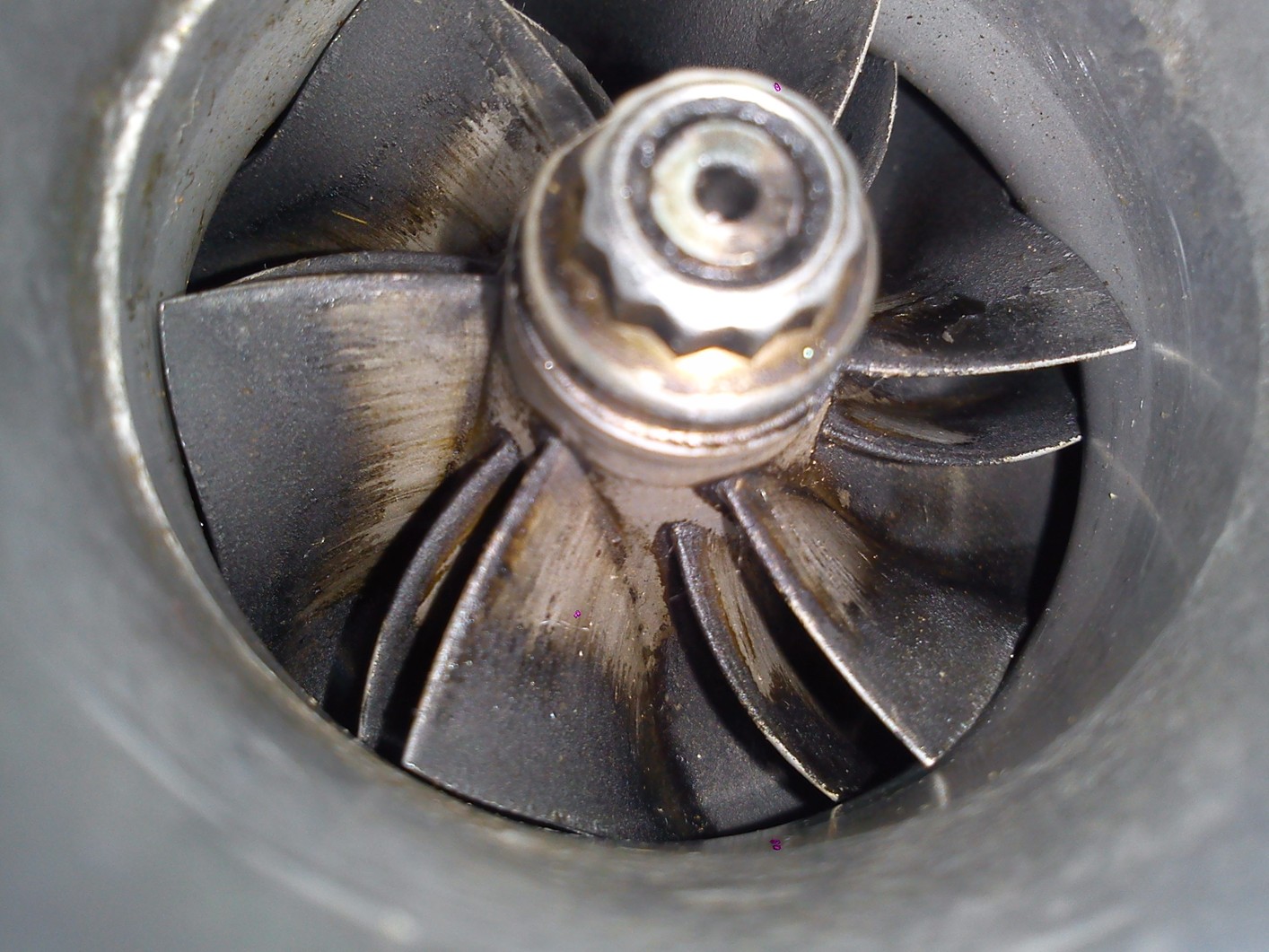

Nech tohle turbo tak jak je. Ty lopatky jsou v poho, jen to přehoď a uvidíš. HLAVNĚ se v tom nevrtej !!! *plesk

Nejsem "specialista", ale selským rozumem... Věřím tomu, že moje turbo má po 215K km lopatky úplně stejně. Musíš počítat s tím, že ne vždy turbo "vychladlo" za jízdy a pod. Při takovém tepelném namáhání, prostě k nějakému pokřivení dojde, ale to turbo tlačí do 1 Bar, možná i míň, nemusí to bejt dokonalý. Faktem je, že V6TB je bez STR taková "línější" jít do otáček, hlavně když je zaplá klima. Prostě nic netuň, udělej a zapoj to jak to vymysleli v alfě a budeš jezdit. Pokud na rovině dosáhneš bez STR 250 na tachometru (volná dálnice v Západním Německu), máš vše OK....

Naklápění lopatek turba nemáš :-D , můžu to zítra vyfotit, ale na tom schematu z Eperu, co jsem ti postnul, je vidět vše...

někde se to tu řešilo, můžeš do toho pusou foukat jak chceš, ale nehneš s tím :D
