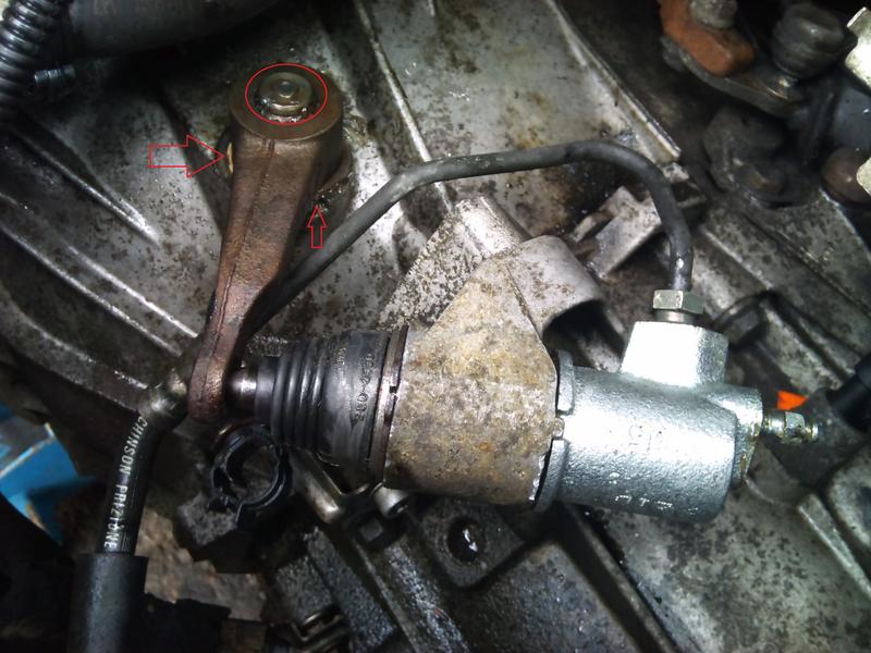

Nevím kam to jinam dát, snad to někomu pomůže... spojkový pedál mi šel docela ztuha a co jsem četl, tak každý s vyměněnou spojkou si pochvaloval jak jde krásně lehce. Zároveň byla spojka taková kousavá na nižších rychlostních stupních. Protože se mi nezdálo, že by přítlačný talíř měl vliv na tuhost, zkoušel jsem mazat kloub pedálu (částečne odstranilo vrzání), WDčkem prostříknout vypínací rameno spojky a nastalo mírné zlepšení. Tak jsem zkusil celý mechanismus rozebrat a promazat a voilá, příjemně měkká spojka, vrzání zmizelo. Na závěr jsem ještě spojku odvzdušnil přes ventil a má krásný plynulý záběr a bod záběru se vycentroval. :smt041
Jak na to?
Pohled na vypínací rameno spojky a pomocný spojkový válec. (obrázek pochází z http://www.alfaowner.com/Forum/attachments/alfa-147-156-and-gt/96285d1279269978-another-heavy-stiff-clutch-question-dsc_0233.jpg)
  • Sundat kryt pojistkové skříně, kladného pólu baterie a odšroubovat připojení baterie.
  • Odstranit baterii, její spodní kryt a odšroubovat kovové uchycení baterie.
    Měl by teď být volný přístup k převodovce, na jejím vrchu je hned vidět vypínací rameno spojky, které ovládá pomocný spojkový válec. (obr. 1)
    Pomocný spojkový válec je uchycen třemi šestihrany, ale není třeba jej demontovat pokud pístek není přirezlý nebo něco takového.
  • Odstranit svorku (označená šipkami na obr. 1) z uchycení ramena.
  • Zatlačit pístek pomocného válce a rameno tažením nahoru uvolnit.
  • Pod ramenem je plastové těsnění tisícihranu, které se jednoduše nadzdvihne vzpříčením šroubováku v prolisu pod ním a pak už jde vyviklad lehce rukou.
  • Těsnění, rameno i tisícihran očistit, styčné body naolejovat a kápnout i olej po tisícihranu a stěně otvoru (ale zase nepřehánět, ať vám to nezamastí spojku, ani WD40 bych tam nestříkal [-X ).
  • Nasadit těsnění na tisícihran, naolejovat, nasadit rameno a svorku.
  • Zatlačit pístek pomocného válce a vrátit do kloubu ramena.
Na olejování jsem použil 5W40 (asi by šel i hustší), na uvolňování/čištění WD40.
Odvzdušnení spojky
Jistě banální, ale já na to amatérsky zapomněl - pedál se nebude vracet a nebo bude bod záběru nízko a pedál bude mít vůli. Jde to udělat i přes uchycení baterie, ale když to je rozebrané, je lepší to udělat rovnou :)
Potřebujete druhého člověka co vám bude sešlapávat spojku nebo nějaký systém pro jednoho a také odšroubovat nádobu s brzdovou kapalinou.
Na obrázku na zadní straně (obr 1., napravo) pomocného válce je ventil, ten jde povolit 7čkou klíčem.
Pomocná osoba sešlápne pedál, ventil pomalu trošku povolíte, vyprskne vzduch s kapalinou.
Potom ventil utáhnete a pomocná osoba vyšlápne spojku (bude si ji muset přitáhnout).
Zase povolit, sešlápnout, utáhnout a vyšlápnout a tak několikrát dokola, dokud z ventilu nebude nic prskat,
jen poteče kapalina. Nezapomeňte sundat gumovou krytku ventilku, ať vám nevystřelí a nehledáte ji :wink:
Práce je to celkem asi na hodinu a něco, pokud nevíte co a jak.
Za případné technické chyby jako "otvor u tisícihranu" se omlouvám, příp. budu rád když mě opravíte :)
