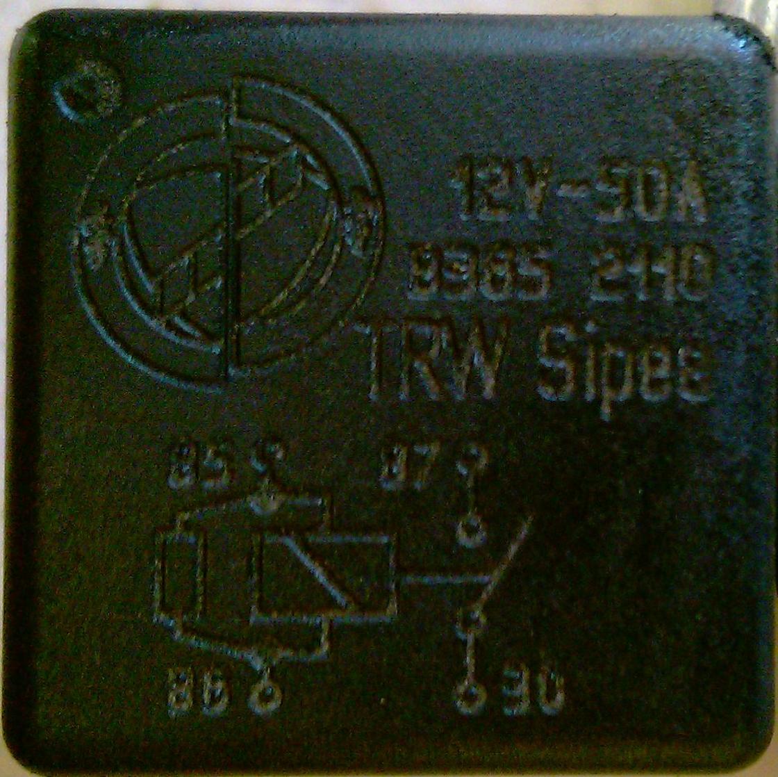

Ventilator sa mi netoci na rychlosti jedna, len na dvojke.
Chybne je rele. Viete mi dat link na nove (mne sa po dlhsom hladany najst nepodarilo)?

http://www.alfaromeo.cz/ :-D
Beze srandy to zkus v autorizáku. Může to stát pakatel a nemusíš nic řešit...
EDIT: Cena podle EPERu 319 Kč...

skus to nafotit z druhej strany kde su piny mozno sa bude dat pouzit aj s niecoho ineho s rovnakymi parametrami....
