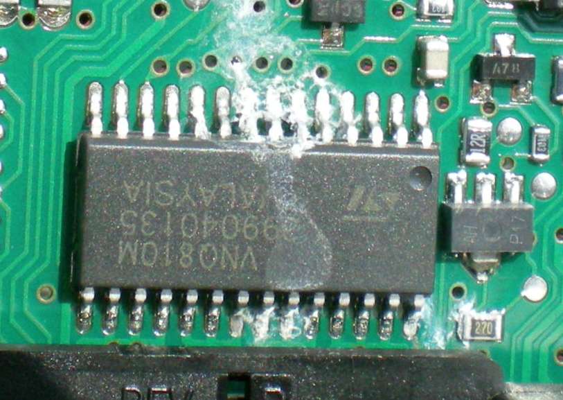

Tak už jsem to vyřešil :smt041
Konektory na bodycompu byly sece suchý, ale problém byl v tom, že voda zatekla dovnitř. Takže jsem celej bodycomp vyndal, rozebral, vyčistil složil a dal z5. Světlo zhaslo a už funguje jak má :)
Ale když jsem viděl tu desku, tak jsem se dos vyděsil.
Takhle vypadal integráč před očistou :(
Alfa Romeo 147 1.9JTD 85kW

Tak to je dobře že stačilo jen očistit protože ta voda mohla toho švába klidně odpravit a nový bodycomp je docela drahá sranda.
