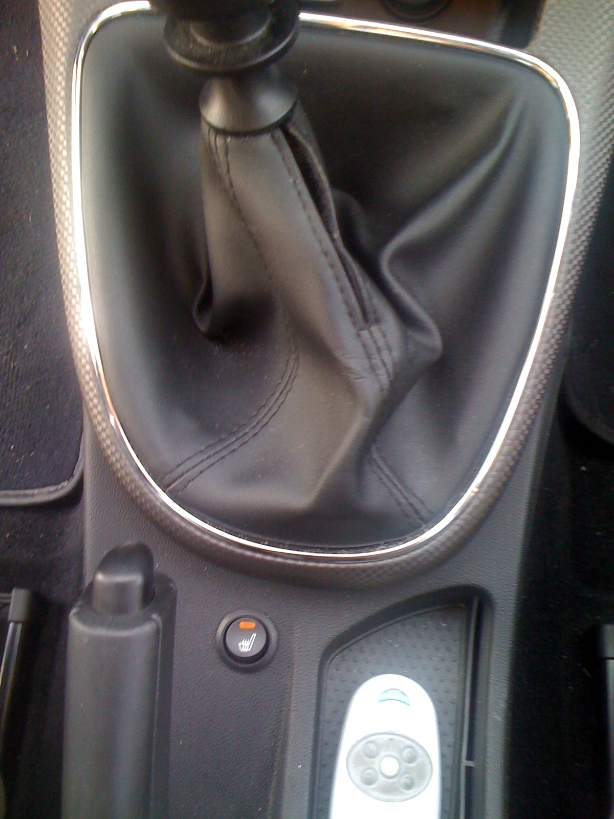

Příspěvky: 19056
Re: vyhřívané sedačky...
Příspěvek od Kubas » 11.5.2010, úte 07:39
chlapi jen tak mimochodem, zajímavá alternativa k vyhřívání je nechat si to tam extra dodělat - viz foto.... Jde to udělat i jen na jedno sedadlo a měli byste se vlézt do nějakých 4-5tkč....
materiál koupen tady: http://www.casystem.cz/ a montáž dělal autorizák Fiat....

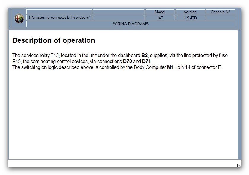

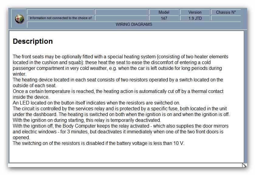

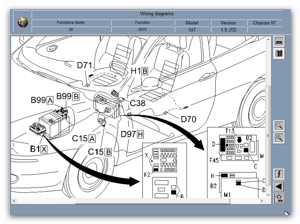

Příspěvek od tuta146 » 1.11.2010, pon 10:23
Podle mě to řídí bodycomp :wink:

middex
Příspěvky: 164
Registrován: 14.10.2009, stř 06:02
Příspěvek od middex » 1.11.2010, pon 11:45
Bodycomp spíná akorát to relé přes které jde napájení do sedaček, aby ti to nejelo když se startuje atd… Spínač pro vyhřívání je až za tímto relátkem.
To o termokontaktu je popsané větou: Once a certain…
Pokud máš i el. schéma, musí to být jasné. :wink:
Příspěvek od tuta146 » 1.11.2010, pon 11:52
Vždyť jo, v sedačkách je něco jako termostat, zbytek řídí BC. Jenom jsem netušil na co všechno je to napojené a co všechno to ovlivňuje :shock:
Příspěvek od tuta146 » 1.11.2010, pon 12:39
No tak to si asi opravdu nerozumíme... jasně, že pokud to připojíš natvrdo, tak to fungovat bude, ale origo zapojení je ovládané bodycompem, přečti si ještě jednou popis.
Příspěvek od tuta146 » 1.11.2010, pon 13:15
Bodycomp ho i vypíná, např. při vypnutém motoru a otevření dveří, čemu v tom popisu nerozumíš? :smt102 jinak ten popis co jsem dal je přímo pro 147, nahoře to vidíš :wink:
