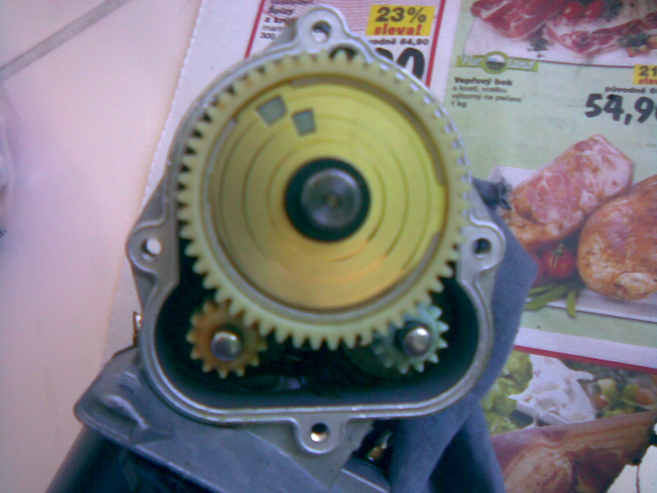

Zdar, poradí mi někdo na co mám mrknout, když se mi stěrače místo v horizontální pozici zastavují ve vertikální? Vypadá to pak docela tuzingově :-)

Pokud máš páčku zapnutou, tak se zastavují výš, když je pak vypneš, tak jednou setřou a zastaví se dole, kde mají být. Tak je to normální.

Harous: Díky, zkusím to rozebrat a vyčistit :smt023
Kůrkyn: I tobě díky, ale oni se mi zastaví vyloženě vertikálně a už se nikdy nevrátí - to asi nebude normální ne? :-D :-D

GTV má na motoru stěračů krabici plnou elektroniky, taky mi to takhle blbnulo byl tam vypálený jeden kontakt na plošném spoji (hlavní přívod). Po přepájení bez problému. Krabice je zatmelená silikonovým tmelem, optarně jsem ho vyškrábal a pak zpátk ydo vyčištěné a odmaštěné drážky dal nový silikon obyč. na akvárko. Asi to drží, byla v dešti snad jednou, omylem. :)

Měl jsem podobnej problém se stěračema, akorát s tím rozdílem že nestírali vůbec. Byl studenej spoj na tištěným spoji přímo v tom motorku. Po připájení opět stěrače stírají... :smt023

Mě stírají, ale ten cyklus neukončují v horizontální poloze, ale ve vertikální. Kdyby neměly takový ten dojezd (schování za kapotu) po vypnutí, tak by stačilo přestavit stěrače na tisícihranu... Já jsem to rozebral, vyčistil, mrknul jsem na tišťák a nic jsem tam nenašel. Tak jsem to dal zase dohromady a dělá to pořád to samý :twisted: Tak to ještě jednou zkusím rozebrat a když závadu ani podruhé nenajdu, poprosím Kůrkyna *varim varim

Tak jsem to zase rozebral, vyčistil, dal zkontrolovat tišťák, kde zaletovali dva studeňáky, pak jsem s velkou radostí vše smontoval a výsledek stojí za ... :smt013 viz video http://www.stream.cz/?m=video&a=videolist&myvideo=1

No a když ty stěrače vypneš tak ti sjedou dolů nebo zůstanou nahoře? Mě připadá že je máš špatně nasazený. Jinak každopádně máš ulomenej kloub na jenom táhlu páč ti ten jeden lítá jinak než ten druhej..... :wink:

No právě, že když vypnu, udělá to stejnej pohyb a zůstane trčet nahoře (teda o něco níž, protože to jako zajíždí pod kapotu). Ale po zapnutí to první pohyb udělá dolu a právě když to jen přesadím na tom tisícihranu, tak to zajede do kapoty. Jinak kloub je OK, měl jsem to už nekolikrát sundaný...
