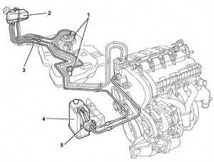

Poradi niekto co je ta 4ka????

Příspěvek od Ladin 164V6 » 1.6.2010, úte 16:29
Zasobnik s aktivnim uhlim, vedou do toho vypary z nadrze, je na tom elektroventil kterej to obcas v nejakym rezimu motoru pusti do sani... Kdyz to zahodis nic se nedeje
