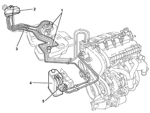

Co to asi je?
Co to asi je?
Poradi niekto co je ta 4ka????
Re: Co to asi je?
Zasobnik s aktivnim uhlim, vedou do toho vypary z nadrze, je na tom elektroventil kterej to obcas v nejakym rezimu motoru pusti do sani... Kdyz to zahodis nic se nedeje
