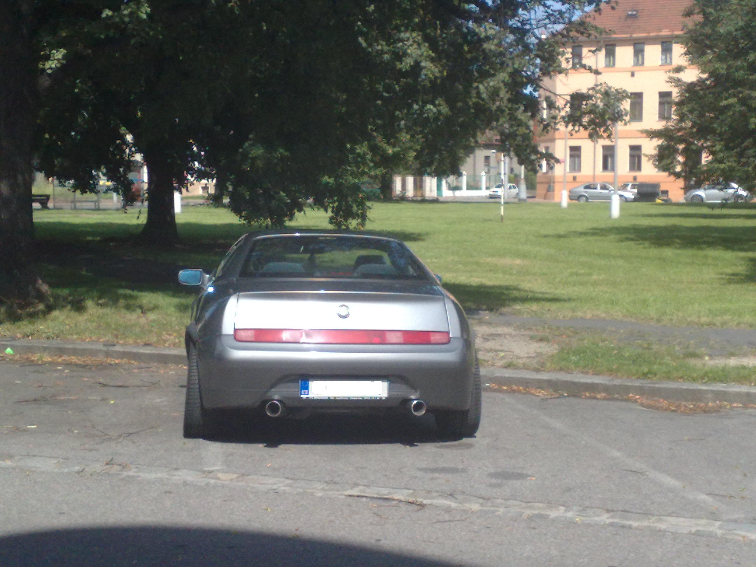

Honza: vzadu byly dvě podložky na každém kole - 4,5 cm, vepředu na každém 3cm, to auto už bylo rozplesklý jak žába, těžce se s tím jezdilo, do zatáček namáha, jakmile jsem něco přejela, tak mě to vyhodilo pryč, a o nějakém štrejchání ani nemluvim, a to jsem jela na horší silnici třeba 30 s 3 lidma, myslela sem že někoho pošlu pěšky, protože to se nedalo, čekala sem kdy něco urvu.
A ani nemluvim jak jsem byla rozlámaná a unavená po ujetí 80km...jak kdybych složila kamion uhlí. Pak jsem podložky sundala, Kůrkyn udělal nápravu a 100% rozdíl...lehce se jelo, do zatáček úplná nádhera, sedělo to jak přibitý, je to svižnější, "lehčí", prostě ted si tu jízdu fakt užívám
btw.kolečka trochu do A..viz foto

Jj--rozumím ..víš ono jde v základě taky o rozměr pneumatik, protože podložka je především změna ET..nechci gumy 225,240.. mám 240/40/17vzadu na Z3 a 225/45/17 vepředu a nic moc a to je zadohrab, no na dálnici už to kope do volantu a tahá to za něj..slušně..malá podložka na rozměru 205 je něco jinýho než rapidní změna ET na 240 tam už je to otravně neohrabaný-ať si říká kdo chce co chce :-)
Na jakým rozměru gum teda byla ta podložka 4,5 --- což je na GTV naprostej mazec a ..přednost vzhledu před rozumnou jízdní vlastností podvozku...
Osobně přesně pro jízdní komfort na našich silnicích zůstávám na GTV u rozměru
205/50/16 klasický ET.. kašlu na vzhled na úkor jistoty stopy..
chci auto ovladatelný okolo 200 s cigárem v ruce.. Z3 od 170 kope..a ve 200 je
v podstatě mizerně ovladatelná na těch zmíněnejch 17..kluci co maj na Z3 18/260 vzadu doslova brečej
.Dobrej vtip......Jedu v Z3 po dálnici asi pouhejch +170 a žena ...proč jedeš jak pubertální blázen.šlapeš na to jak o život... říkám tak to je fakt dobrý...tady v Z3 držím oběma rukama volant ve 170 jak po autoškole první tejden, a přitom po týhle cestě jezdím 170 na 145 s gumama 14/185/60 s podložkou 25 z nákupu a čteš si noviny... :-)
.GTV musí být břitva..co se řídí prstem..okolo 200..jinak je to šměšný auto když jí dává čočku dvoulitrová 145 se zadní vlečenou na 14 a lehčí o dva metráky...ty 18/bačkory jsou na GTV fakt zábavný a nezbývá než potrestat majitele třeba tou 145. a nebo ještě líp 33 .. taky jsem s s jednou proháněl v GTV a jela jak z praku i po těch letech 1.7 4x4 .určitě si to řidič GTV náležitě užívá, když třeba vedle v mondeu nebo volvu někdo řídí jednou rukou ve 200 a kouří..
...no lidi co tyhle gumy 18-19 na GTV dávaj najezděj většinou max 5tisíc ročně a občas někdo možná i okruh--to se dá ještě na nápravě ze 145
snad přečkat ale jinak už je to auto na našich mizernejch silnicích vcelku otravně nemotorný pokud je tam 240 guma..

Ty áčka tam trochu budou samozřejmě vždycky i na novejch silenblokách, 3-litr má jiný rameno a ty áčka jsou větší, s vyžvejkanejma silenblokama brutální..
No po Powerflexu jsem je měl taky docela slušný, no rektifikace příklonu nen í na zadku
bohužel, tak když to pustíš -40 tak se ještě zvýrazněj--no na gumách po 20tis normálního ježdění žádnej problém, nesjížděj se nepravidelně, sedí to jak přibitý..není co řešit..
Určitě by GTV zasloužilo plně rektifikovatelný zavěšení, na bávo koupíš spoustu udělátek třeba na rektifikaci zadku klasický E30, tam si koupíš klidně i šestiklapku i na starou E20
bez problému,včetně softu, no u Alfy holt je to jak to je..
Pokud máš OK silenbloky bez vůle vzadu a neplave to a drží stopu--neřešil bych to.a jezdil. mám taky- díky jinýmu rameni a snížení na 3.0 --A jak prase..

Gumy tam jsou 225/45/17. Taky toho tolik nenajezdim, ale chci jezdit pro radost ne za trest.
