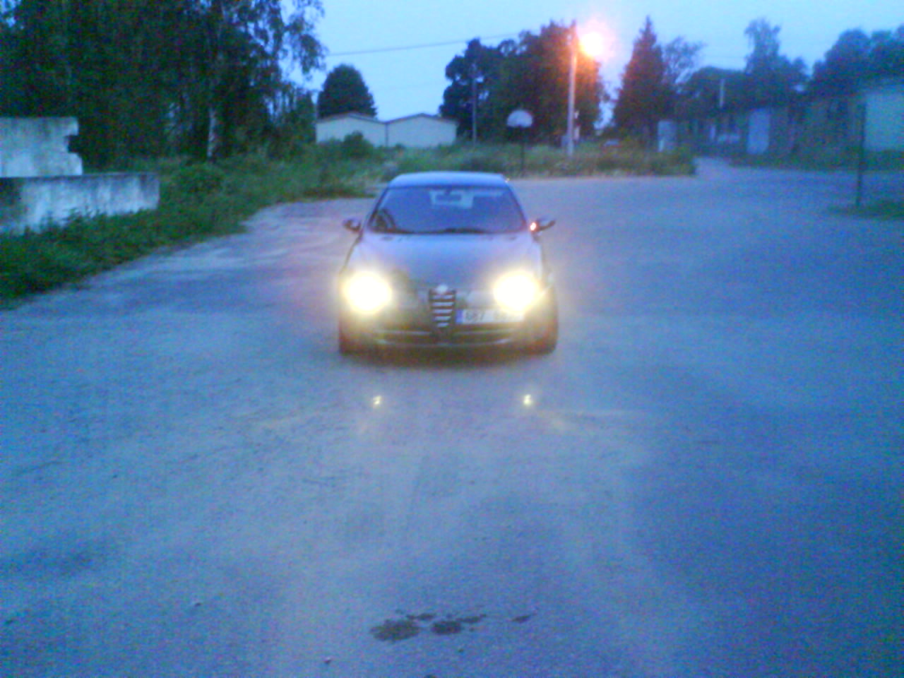

Tady jsou fotky.Z venku čočka,ze vnitř jde normálně napojit obyčejná žárovka.Zatím nevím jaký bude svítiví účinek,jestli mi ty žárovky přes noc tu čočku prosvítí

Je to normálně vyřízli a ta čočka nalepená...Předešlí majitel musel být padlej na hlavu.Škoda světel ale nový kvůli tomu rozhodně kupovat nechci.Musí být nějaký řešení(kromě xenonů),žárovka která dokáže prosvítit i v noci takovou čočku.
Na svoje předchozí auto jsem si koupoval žárovky co v sobě mají xenonový plyn,svítivost byla vysoká a to sem měl neoriginální čirou optiku kde byly taky čočky.

prasárna dobrá, to je na nová světla, bude se ti tam držet vlhkost a tím praskat žárovky, uhnívat kabely... dej tam klasické žárovky za pár korun a uvidíš, jak to bude svítit... každopádně tě při další technické vyperou, to nepůjde nastavit, pochybuju, že ti funguje naklápění a navíc je to zásah do konstrukce

masakr ta čočka dodělaná, no osobně bych koupil fakt nový světla jak radí ostatní protože bůhví jak to kreslí na zem.
Re: Žárovky na denní svícení?
Problém sem možná vyřešil,,koupil sem kvalitní žárovky Osram a svítím krásně i přes čočku.Měřil sem světla na zdi a svití mi to rovně
