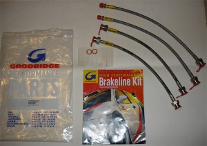

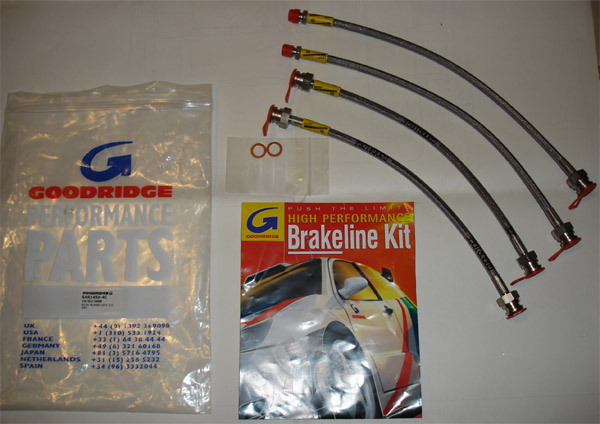

Re: Jaké brzdové kotouče/desky?
Jj--pokud ze stávajících brzd nemačkáš max, určitě bych nejdřív zkusil panceřový hadičky,

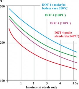

třeba tady je jeden Motul s teplotou suchýho varu přes 310stC ,DOT 5.1,kompatibilní s některými DOT 4..je třeba znát bázi ev.aktuální DOT 4
http://www.motoquadshop.cz/brzdova-kapa ... d-600/1144
obr.=pokles teploty varu brzdové kapaliny standartu DOT 4 v závislosti na množství obsažené
vody...

kapalinu určitě vyměnit/možná tam máš už víc než 4%vody a tím pádem to okamžitě vadne /,šoupnul bych tam DOT 5.1 --kompatibilní s DOT-4 co tam běžně je, ta DOT 5.1 má teplotu suchýho varu přes 300 stC za rozumný peníze--třeba tady
ona i běžná DOT 4 dneska když je z diethylenglykolu vaří až při 260stC, což dělávaly dřív jen silikonový DOT 5 a není problém s glykolovejma DOT 4 který tam normálně bejvaj..
Rozdíl je dramatickej..zavodněná DOT 4 vaří klidně při 150stc..pak to samozřejmě okamžitě chcípe .po pár pořádných sešlápnutí pedálu.
a hlavně taky pořádný kotouče a destičky s koeficientem klidně nad 0,5 -- racing typu
/bacha hlavně aby nepotřebovaly pořádně ohřát , -většina tvrdejch-před reálnou účinností..třeba ti Chevron udělá cenu..:-)/
a dával bych potom v běžným provozu pozor..než si zvykneš..a tý změně se podivíš..:-)pokud nejezdíš v kuse po okruhu brzda plyn, tu výměnu železa asi neoceníš.. a to co říkám udělá slušný brzdy i na klasický 145 ze seriových..až potom bych šel do ev.výměny,kdyby to nestačilo, protože je to o něco nákladnější než to co píšu a chce to přece jen adaptaci..
Prosim help... zacal jsem se koukat po zminenych pancerovych hadickach, ale nejak se mi nedari ... delka na moje GTV by mela byt 435mm Zavit F 10x1 a M 10x1
Nema prosim nekdo nejaky typ???

Tady je metráž hadic,některý typy koncovek..
http://speedpro.cz/brzdy-pancerove-hadi ... 5_339.html
tady jsou ochotný udělat pancéřový hadičky na objednávku na jakýkoli auto/pro toho, kdo nechce řešit koncovky :-)/....
http://www.demon-kolin.cz/view.php?naze ... 2007060017

Goodridge v Anglii dela typ primo pro GTV (viz foto). Za necelych 60 liber za vsechny ctyri neni co resit.
http://www.goodridge.co.uk/car-brake-li ... -romeo.htm

Tady jsou Goodridge panceřovky pro GTV ./.i ostatní Alfy /v nabídce za celkem slušnou
cenu..
http://www.autofashion.cz/zbozi/produkt ... v-98-.html
