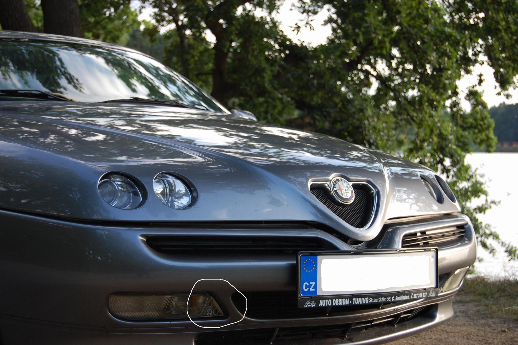

Tyhlety "krytky" asi nemá smysl shánět jinde než v origu ve Fiatu že? btw. jak se tomu nadává odborně? je to to odrazové sklo?
Našla jsem to v eperu, ale nejsem si jista, jestli je to ono (číslo 7).. :???:
http://eper.fiatforum.com/eper/navi?MOD ... &DRW_NUM=1
Alfa Romeo GTV 2.0 TS 16V
Re: Alfa Romeo GTV
Příspěvek od tuta146 » 16.10.2010, sob 19:32
odborně se tomu nadává krytka :-D
