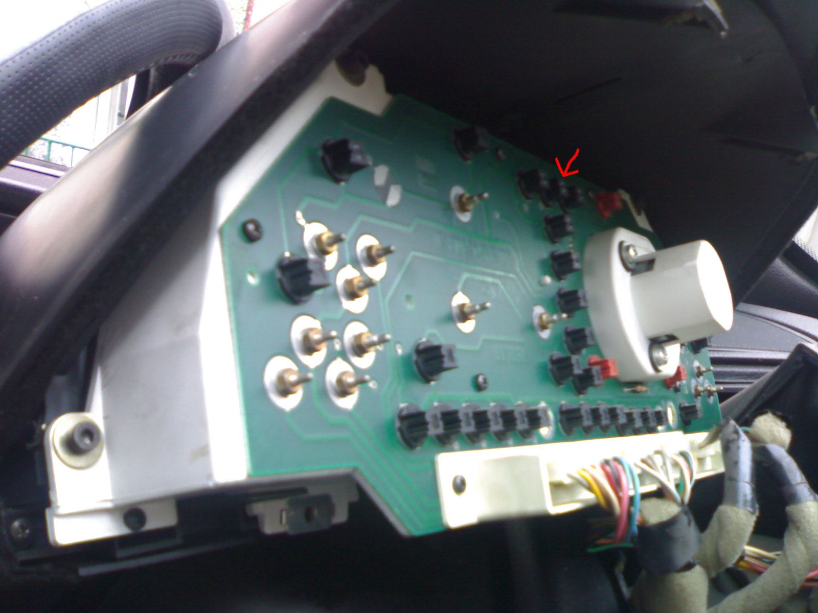

Tak jsem se do toho dnes pustil ale nezvládl jsem to
nevím jak tu žárovku vyndat?
je to takový křehký a nechcu nic pos.at.. nevím jestli se to jen nějak vytáhne nebo jestli musím ještě neco rozebrat abych se k tomu dostal

- Příspěvky: 3296
Re: nesvítí kontrolka světel
musíš s tím trošku pootočit, jen si nepamatuju, jestli doleva nebo doprava, ale myslím, že doleva, akorát to šlo trošku ztěžka, tak stačí nějaký menší kleště, takže pootočíš a vytáhneš
Už se zadařilo
vyměněno
