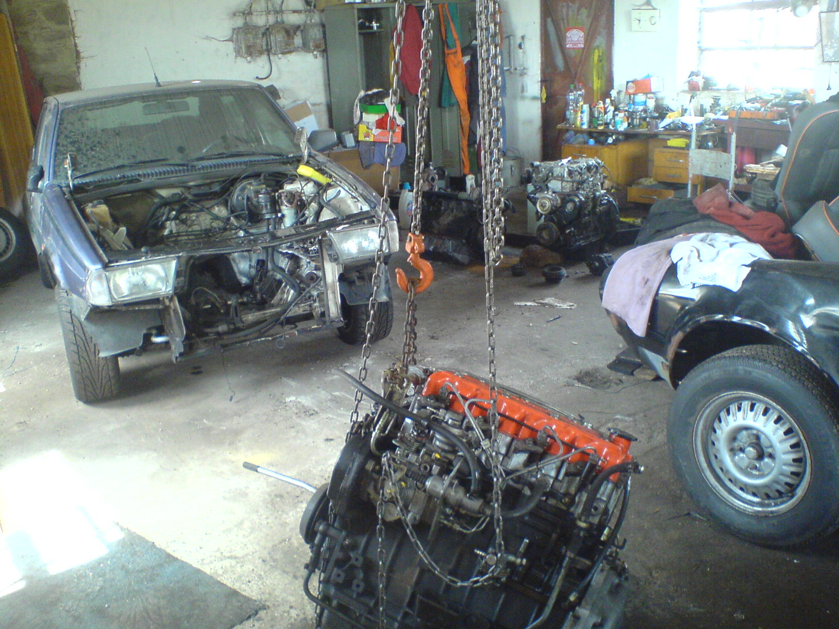

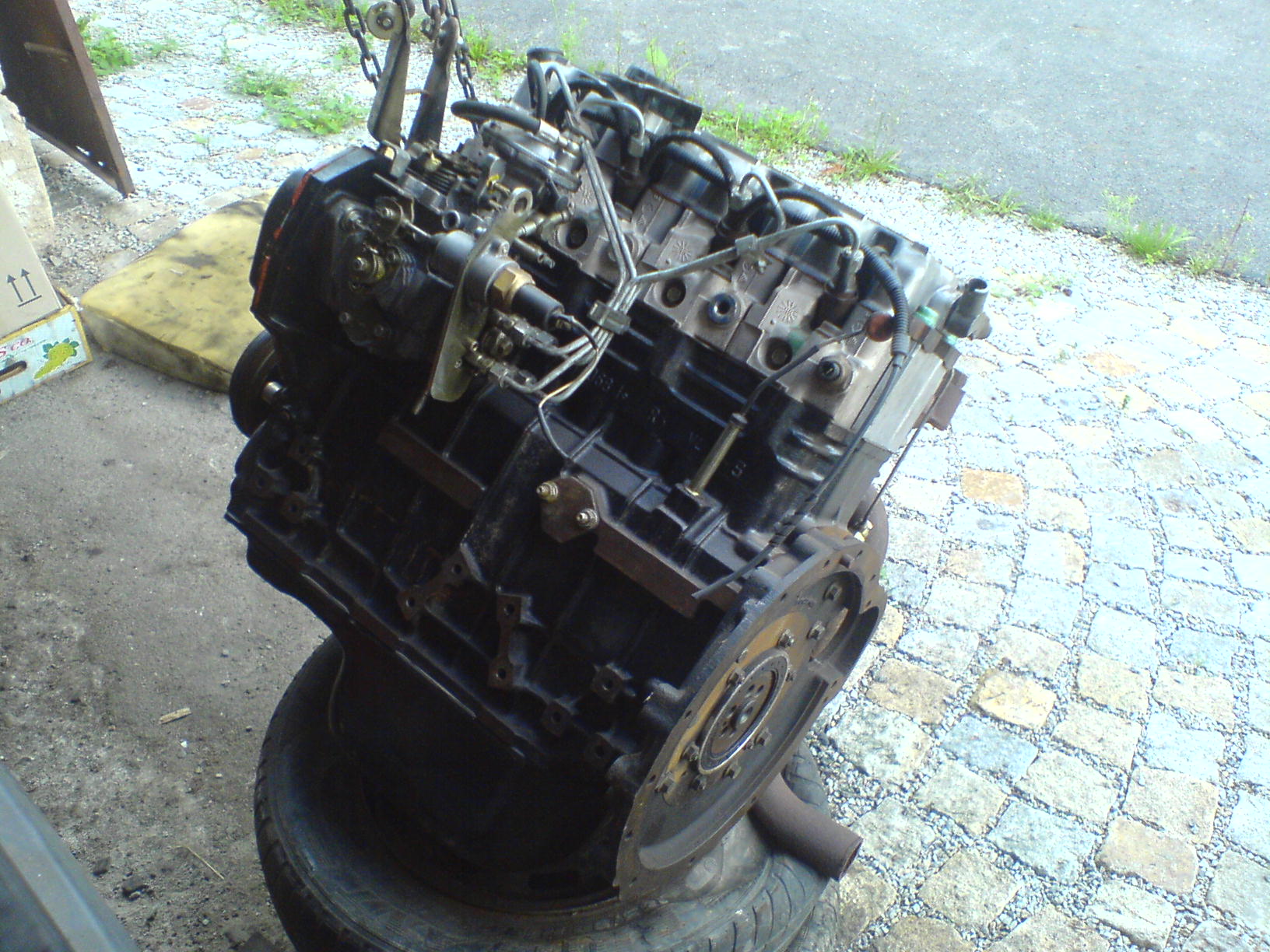

Příspěvek od Milano75 » 14.8.2010, sob 17:31
takže, takže
sem se zbláznil a koupil motor z UAZa do své alfy :)
je to 2,8TD bohužel jen nepřímej vstřik, ale zato 30 000km najeto

Alfuaz. :-D nebo snad Alfa Uazo
Re: TDs z jiné alfy
Příspěvek od Milano75 » 16.8.2010, pon 07:13
jop motory jsou stejné, respektive ten s UAZu je novější, má i hydroštely :D
