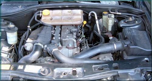

foto 2,5TDi
Re: TDs z jiné alfy
Příspěvek od Milano75 » 10.8.2009, pon 22:07
hhhooooooubbbyyyy :D 2,5TDi??? je to fakt VM motor???? ta fotka je z 2,5TDi??
jinak jeden známej zrovna schání 2,5 TD vm motor, takže kdybys věděl tak sem s ním
jinak máš víc info o té 2,5tdi ?????????? třeba někde lepší foto??? nebo někde černý na býlím, že to byl přímej vstřik????
Re: TDs z jiné alfy
Příspěvek od Milano75 » 10.8.2009, pon 22:10
mno jo fakt to tak vypadá :) potřeboval bych celej motor z TDi nebo jen hlavy
máš tam na někoho kontakt????
nebo nějaké forum???
EDIT: lol našel sem lepší fotku a osobně si myslím, že ten 125 HP má tak velkej výkon jen díky tomu, že má EDC jako alfa 155, takže bych řekl, že je to jen TD- prostě klasickej překůmůrkáč :(
EDIT 2 je to 1996 - motor 2.5 TD s elektronickou regulací, naladěný na 92kW, s ochranou proti přehřátí
sice mě zajímá ta ochrana proti přehřátí, aale podle mě se jen vypne motor
jinak spusta lidí si myslí, že když to má lektronické vstřikování(EDC) tak že je to přímý vstřik TZN TDi,mno bohužel to pravda nejni, je to jen obyč TD
takže motory jsou stejné jako v alfě 164
