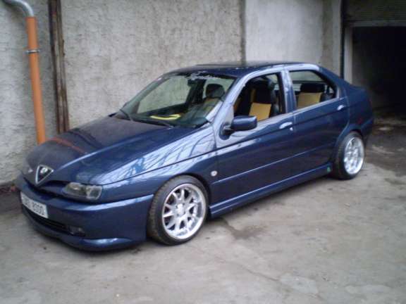

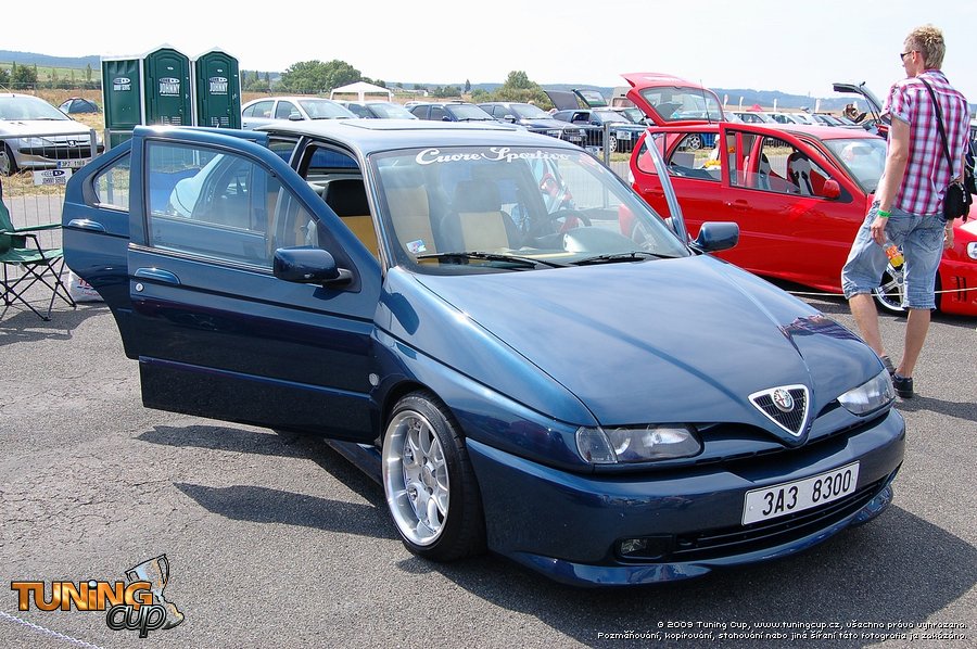

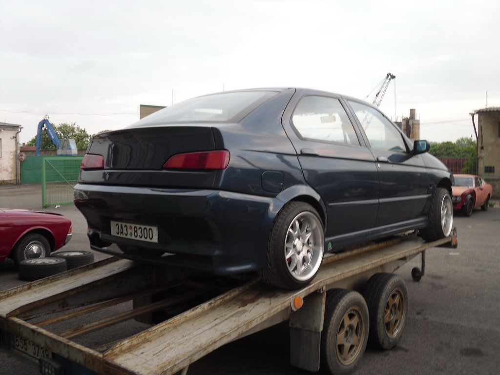

Léto 2009 před přestavbou...
Na sraze v Příbrami
Na sraze v Příbrami
v garáži...
v garáži...
Tady to akorát kazí ten Mercedes :-))

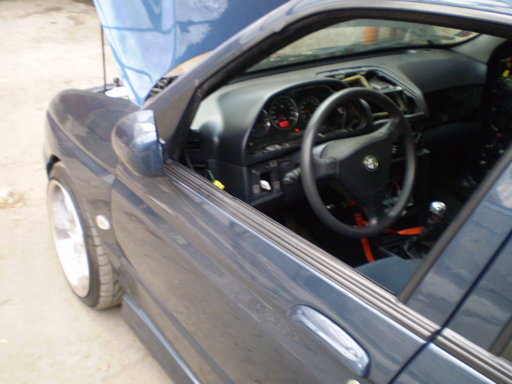

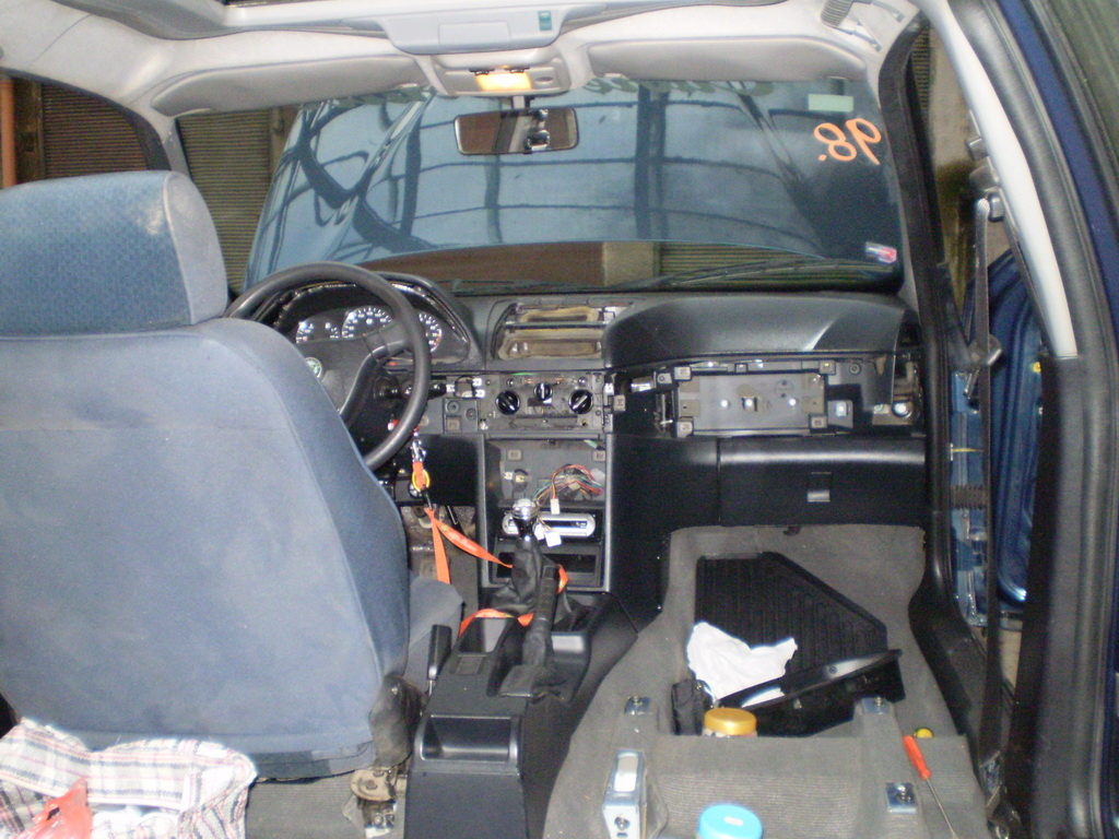

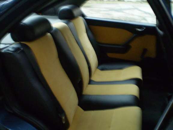

Interiér

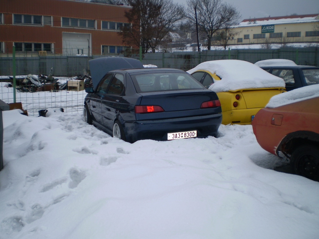

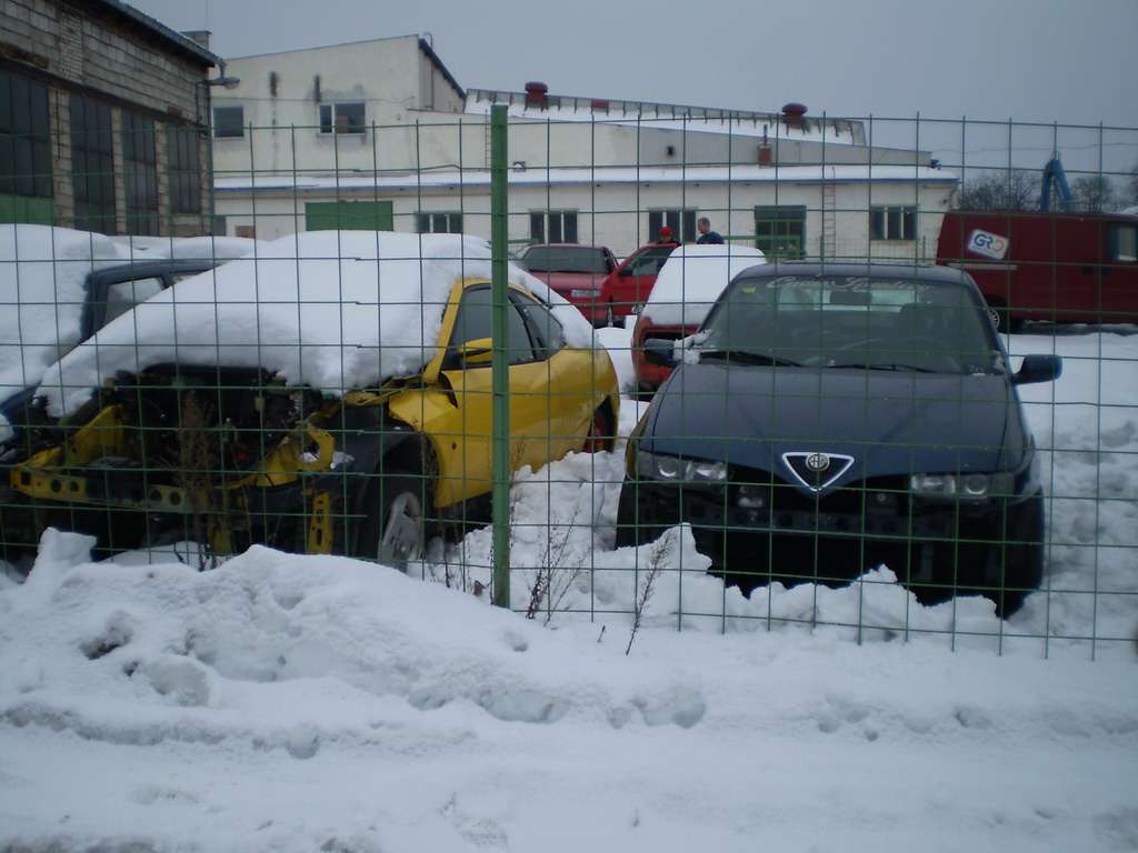

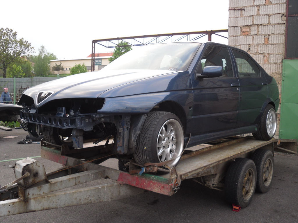

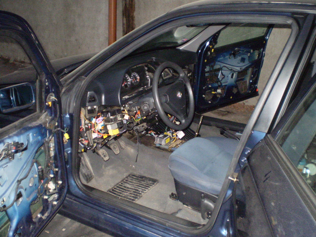

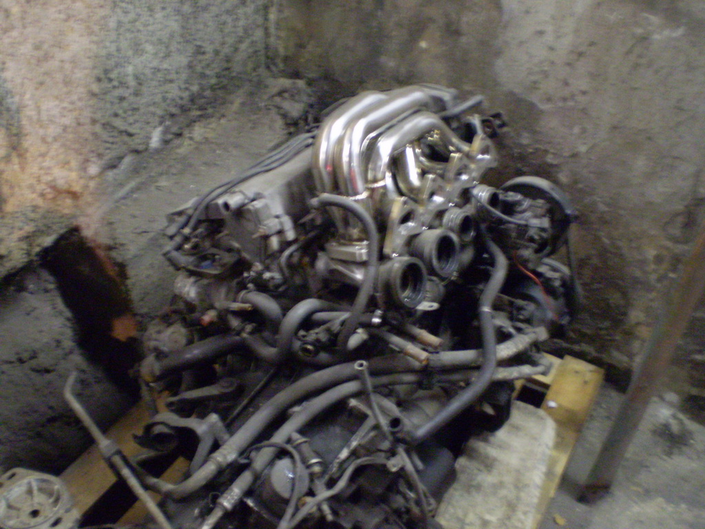

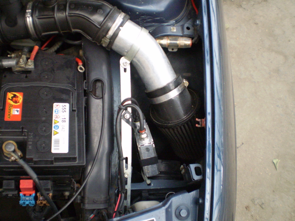

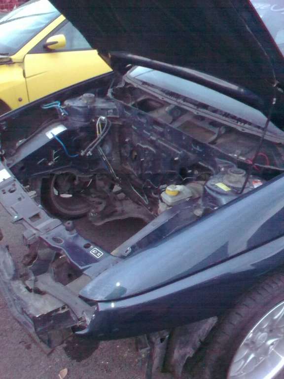

Fotky z přestavby - rozebírání Alfy, říjen 2009...
Kit sání Sandtler - mimochodem momentálně na prodej
Původní motor 1,6 16V TS 88kW

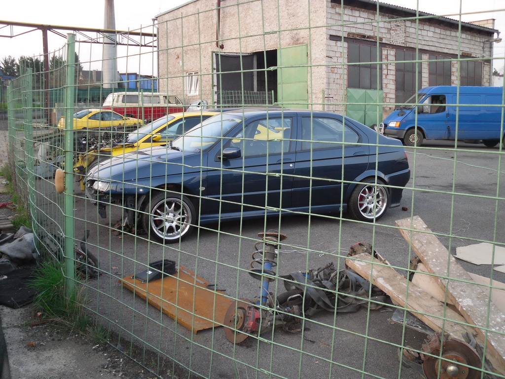

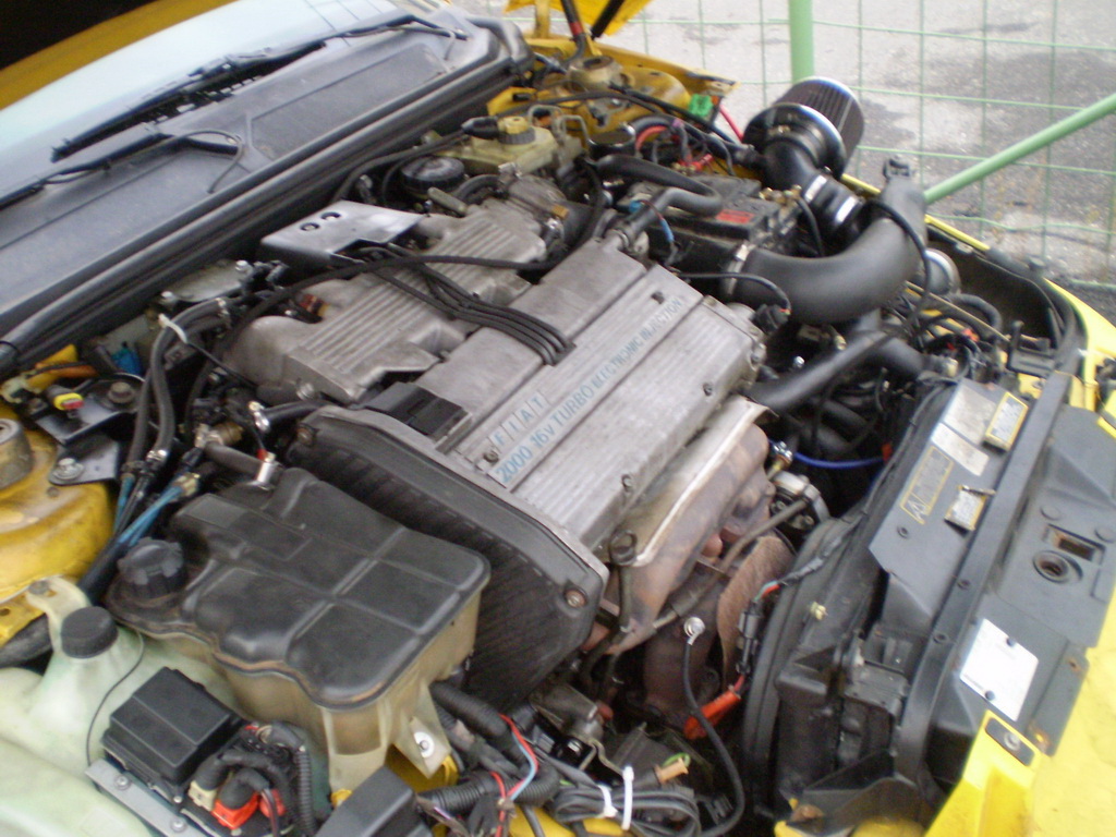

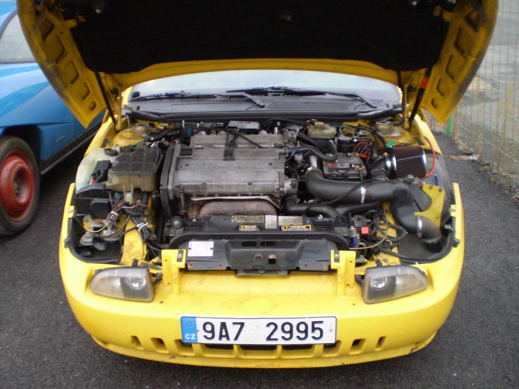

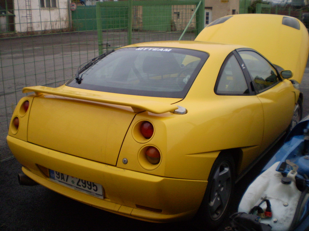

Dárce motoru a všech komponent potřebných k přestavbě - Fiat Coupe 2.0 16V Turbo - shodný motor používá například ještě Lancia Delta HF Integrale, Alfa 155 Q4...

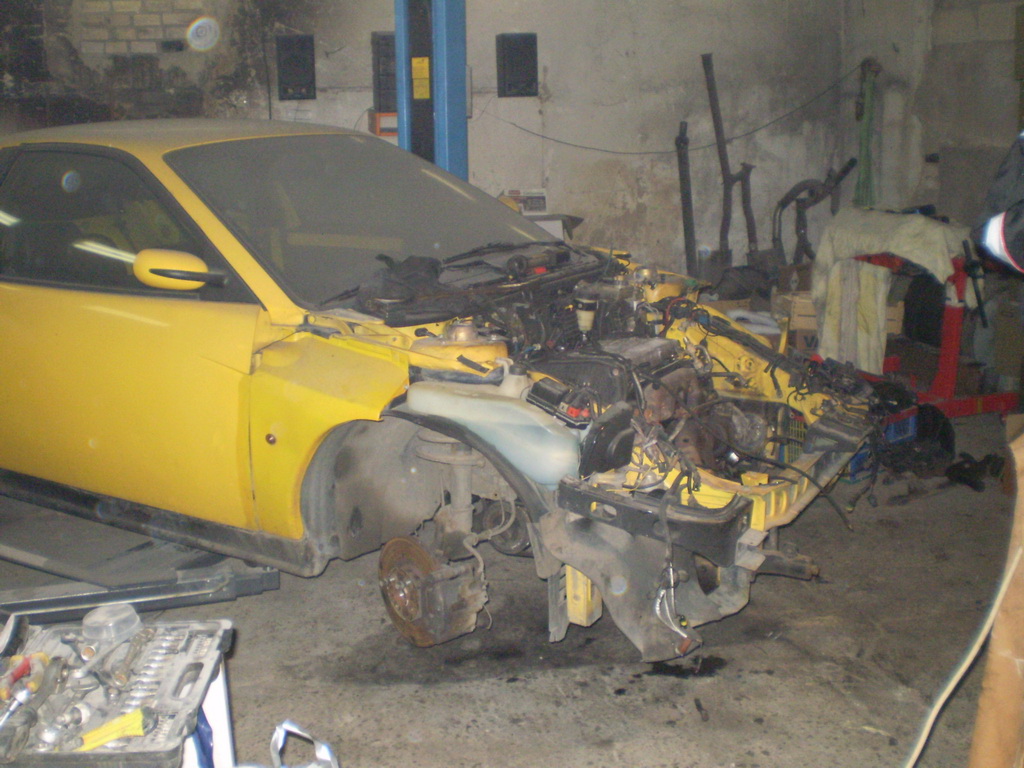

Rozebírání Fiátka, listopad 2009

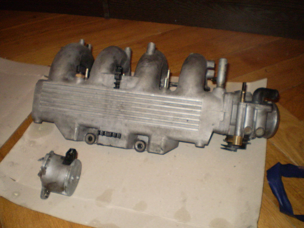

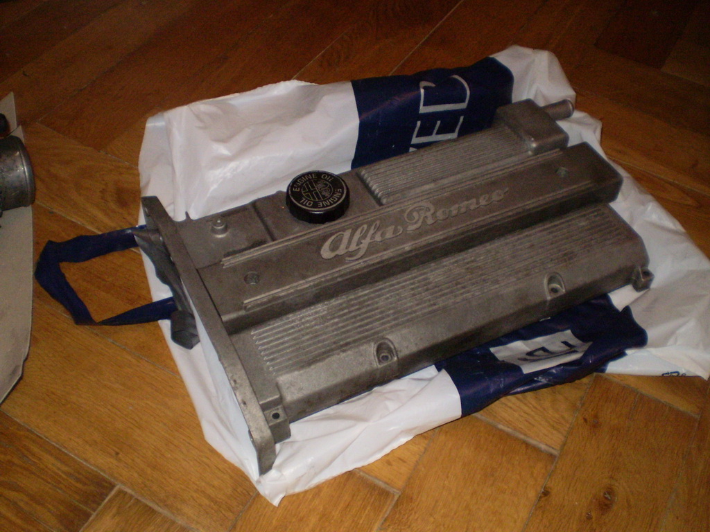

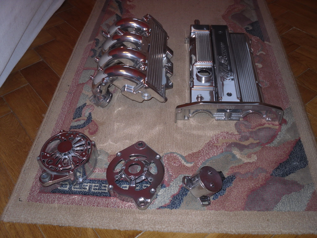

Dále se ještě připravovali některé díly z motoru na strojní leštění - když už to pojede, tak ať to i vypadá... :). Na leštěné díly jsem čekal přes 3 měsíce, ale myslím, že to čekání stálo za to. Pro porovnání přikládám fotku před a po vyleštění.
Ventilové víko z Alfy 155 Q4..
Rozdělovač
Rozdělovač
Obal alternátoru
Obal alternátoru
Sání
Sání
Fiat Marea Weekend 1,9 JTD 81kW (daily car)
Alfa Romeo 146 2.0 16V Turbo (in progress)
Alfa Romeo GTV 3.0V6 24V Edizione Sportiva
Cuore Sportivo
Venca146
Příspěvky: 123
Registrován: 2.3.2010, úte 18:38
Re: Venca146 - Alfa Romeo 146 1,6 16V TS (1998)
Příspěvek od Venca146 » 15.8.2010, ned 15:30
Další fotky leštěných dílů

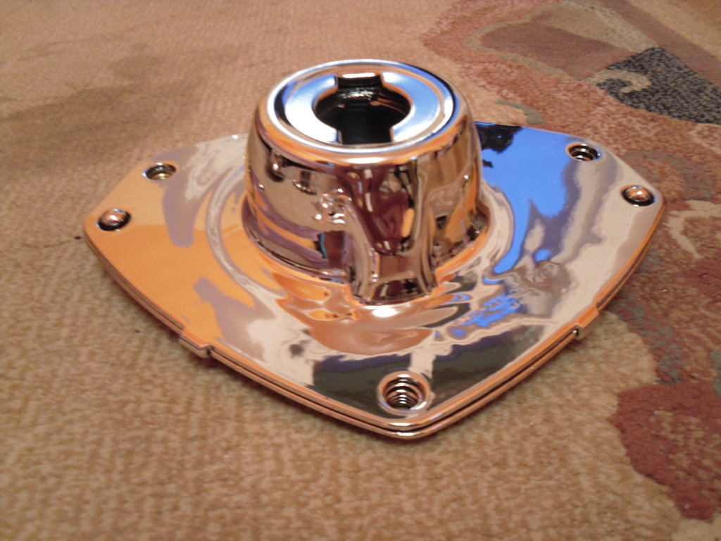

Dále se ještě některé díly nechali nachromovat... Zatím toho není moc, ale přísští sežonu určitě něco přibude :D
Kryt alternátoru
Kryt alternátoru
Řemenice alternátoru
Horní uložení tlumičů Fiat Coupe 16VT

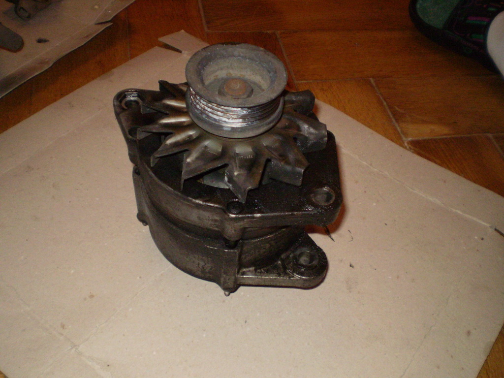

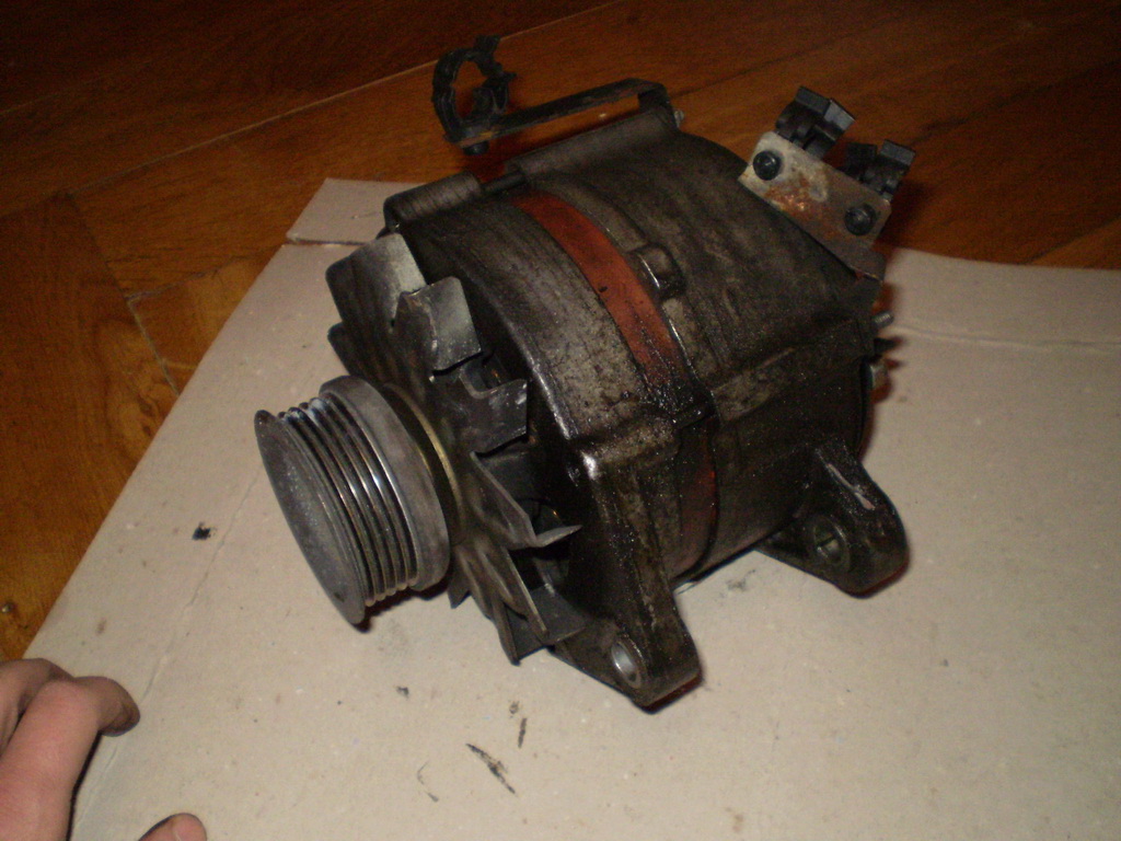

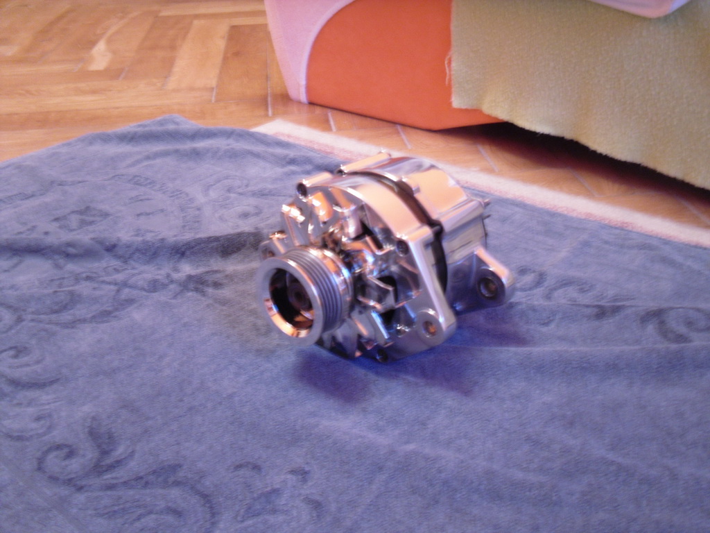

Složený a zepasovaný alternátor - před a po...
Před
Před
po...
po...

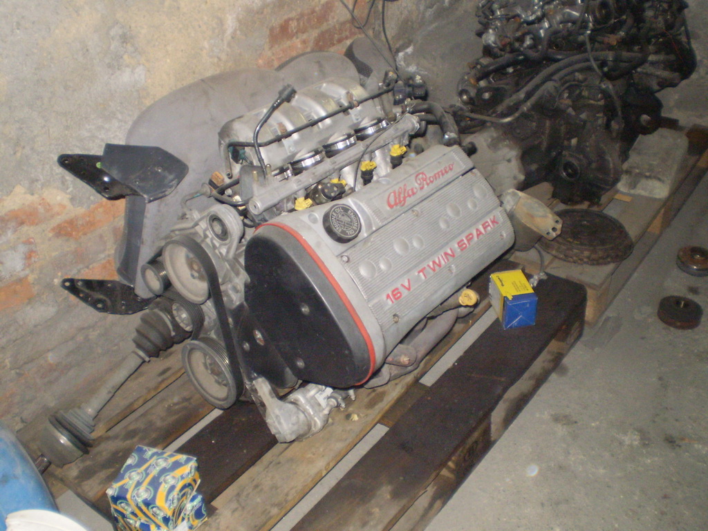

Příspěvek od Venca146 » 15.8.2010, ned 16:07
Oba motory venku
Původní 1,6 16V TS
Původní 1,6 16V TS
Lampredi 2.0 16V turbo - nástupce

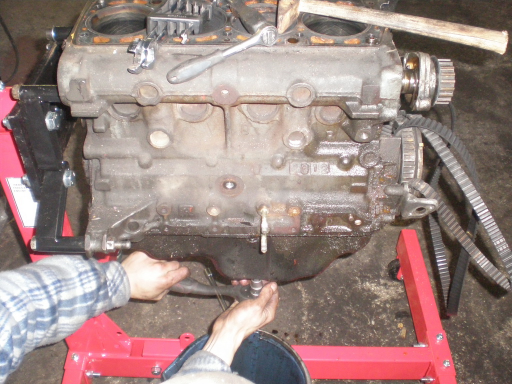

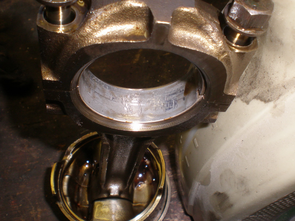

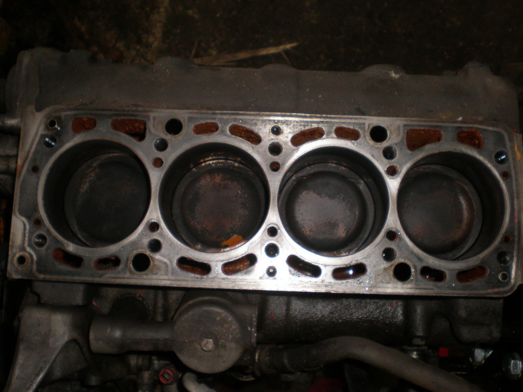

Rozebírání motoru 16VT
Rozvody
Rozvody
Vačky K.O.
Vačky K.O.
Hlava dole
Hlava dole

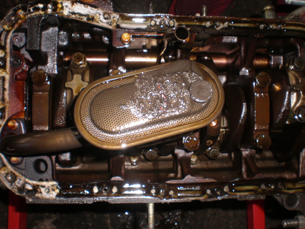

Vana dolu...
Vana dolu...

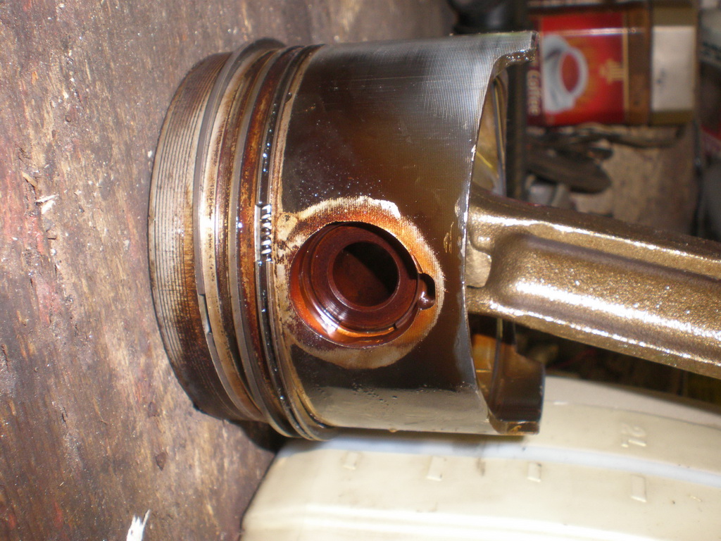

Píst
Píst
Šály
Šály
Chycená klika

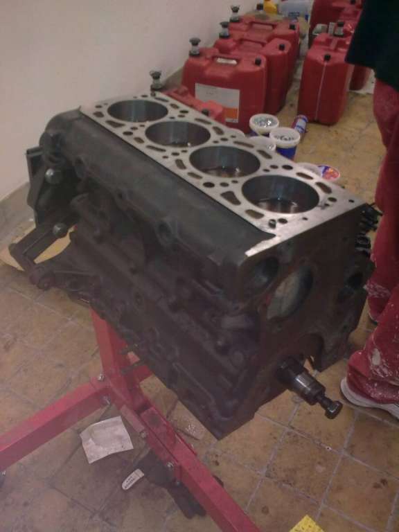

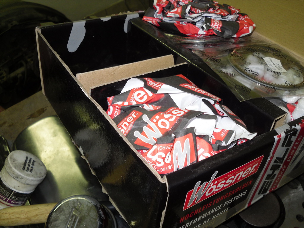

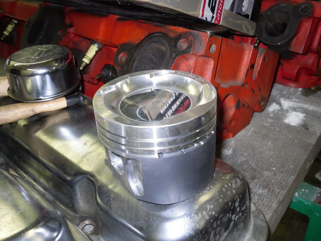

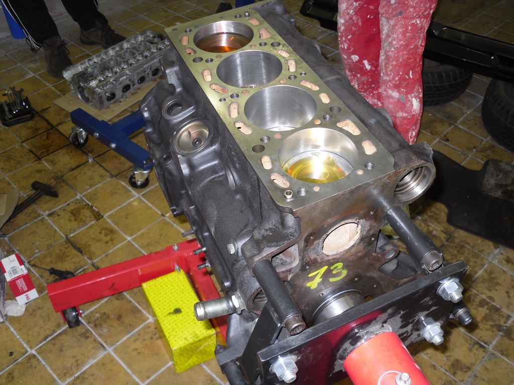

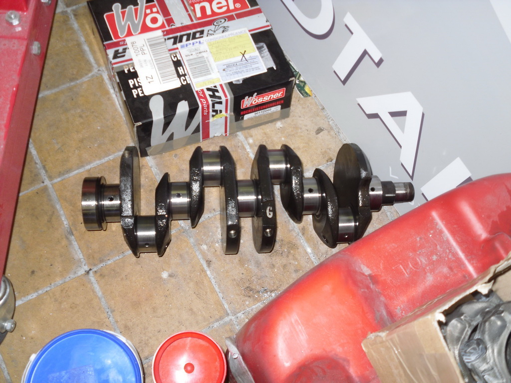

Duben 2010 - po menších problémech s dodáním pístů se nakonec podařilo písty sehnat u jiného dodavatele. Motor se přivezl z motorárny, kde proběhly komplet výbrusy atd. Dále dorazila Keramická lamela Rensport, která bude použita v kombinaci s přítlačákem z Coupe 20VT...
Motor dostal nové kované písty Wossner
Blok motoru přivezený z motorárny - srovnaný, vyčištěný, udělány komplet výbrusy
Zúhlované ojnice
Zúhlované ojnice
Přebroušená kovaná klika

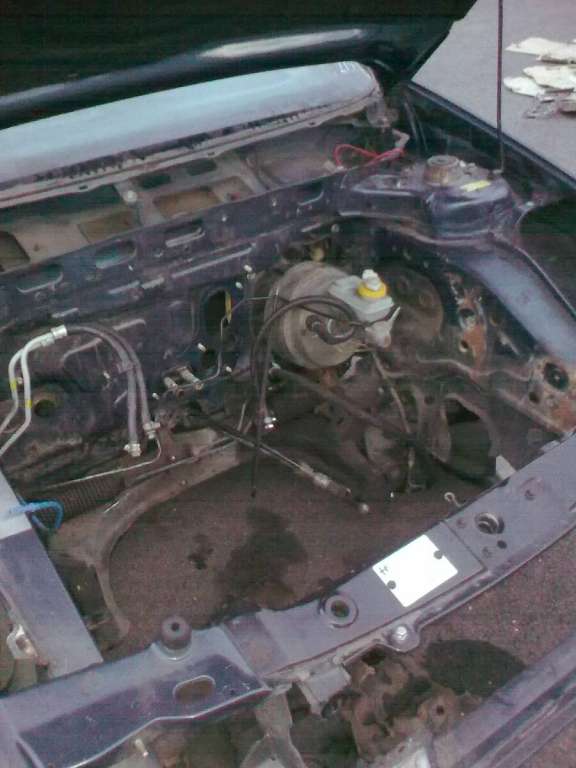

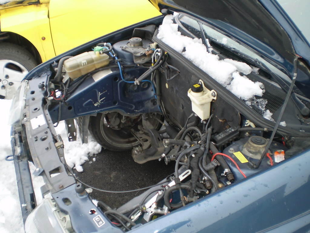

Duben/květen 2010. Začalo odstrojování motorového prostoru, který se nechal nově nalakovat do barvy auta. Dále proběhla demontáž kabelového svazku včetně řídící jednotky a začal se skládat spodek motoru.
Nastříkaný a osazený blok motoru
Spodek
Spodek

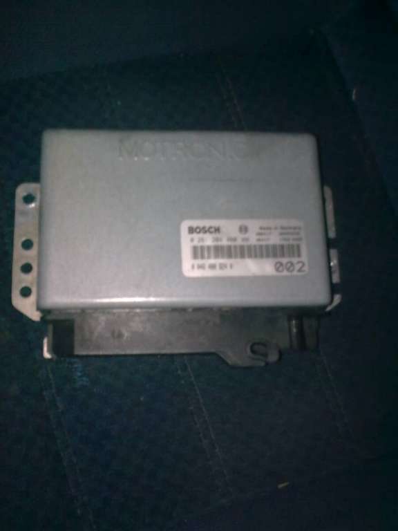

Demontovaná řídící jednostka
Odstrojený motorový prostor připraven na lakovní

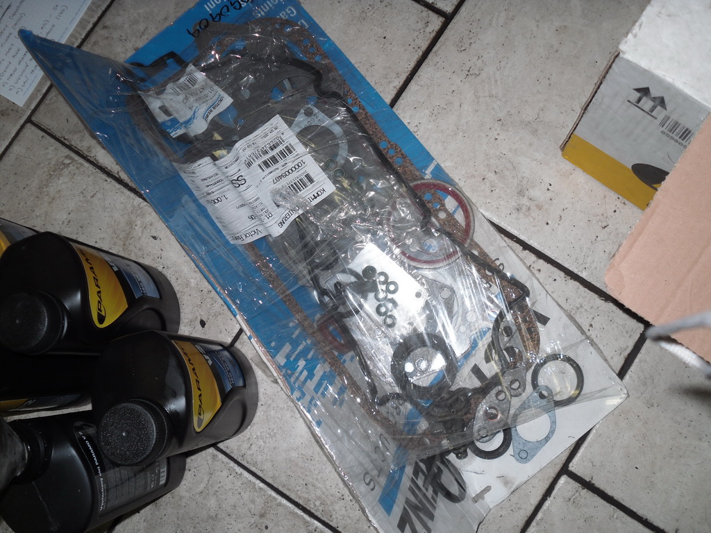

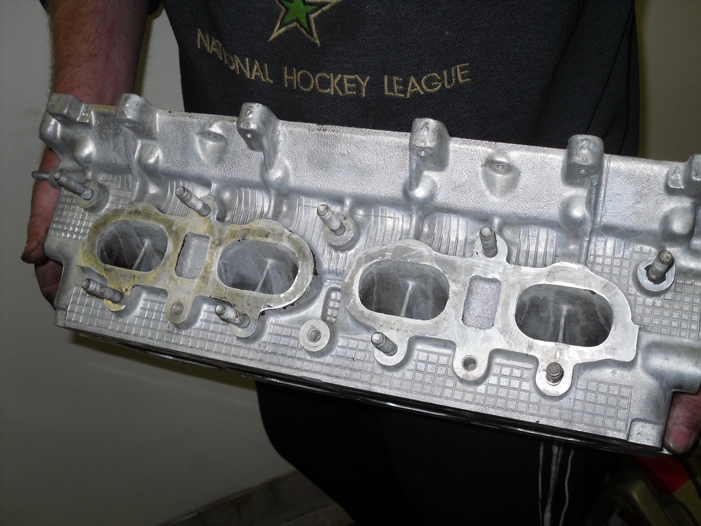

Květen 2010 - z motorárny přišla zrepasovaná hlava, která měla být údajně nová od předchozího majitele žlutého Coupe. Každopádně hlava dostala nová vodítka ventilů atd.
Zrepasovaná hlava
Zrepasovaná hlava
Těsnění na celý motor
