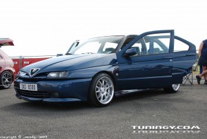

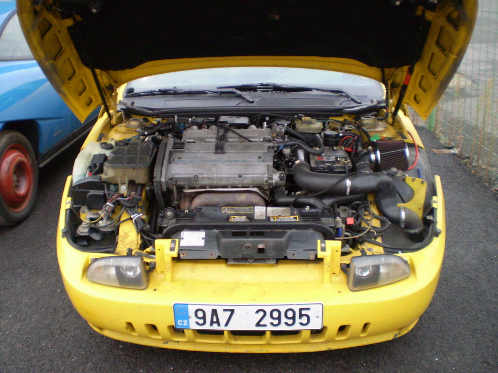

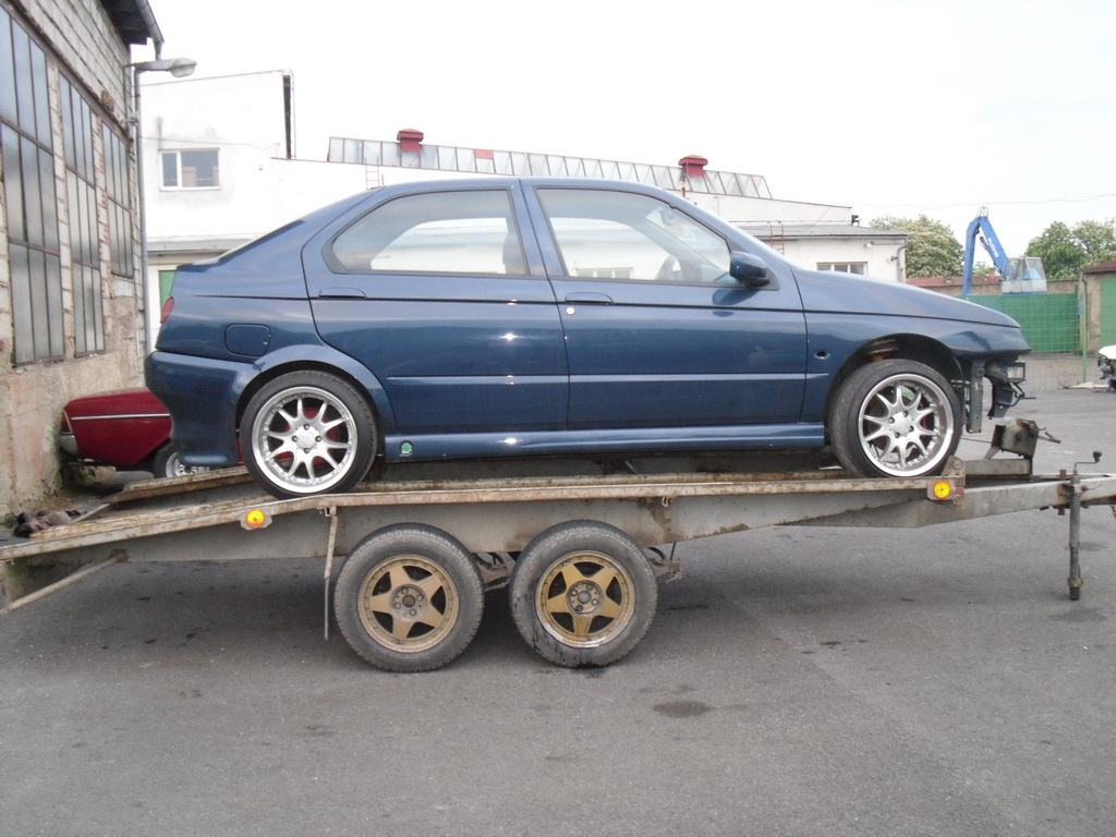

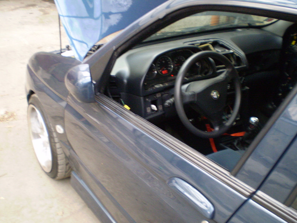

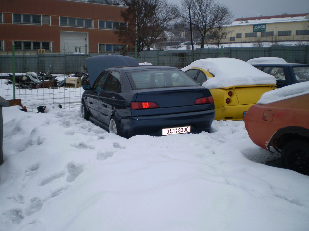

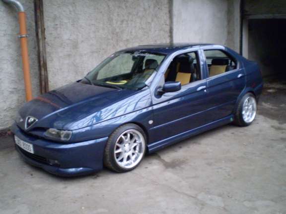

Léto 2009 před přestavbou...
Na sraze v Příbrami
Na sraze v Příbrami
v garáži...
v garáži...

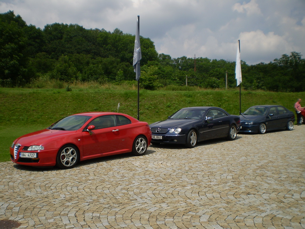

Tady to akorát kazí ten Mercedes :-))

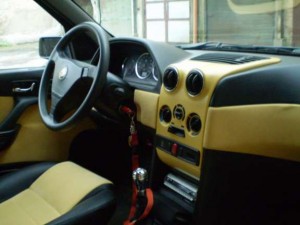

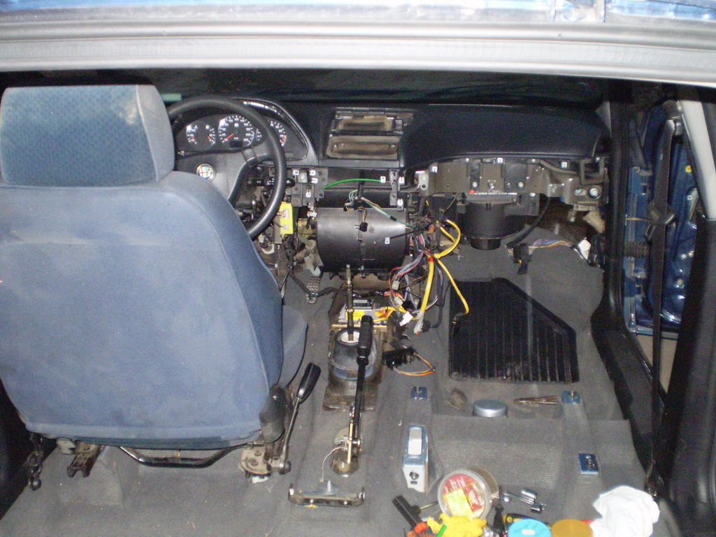

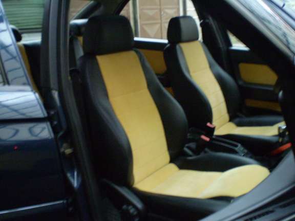

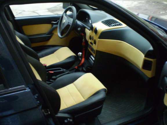

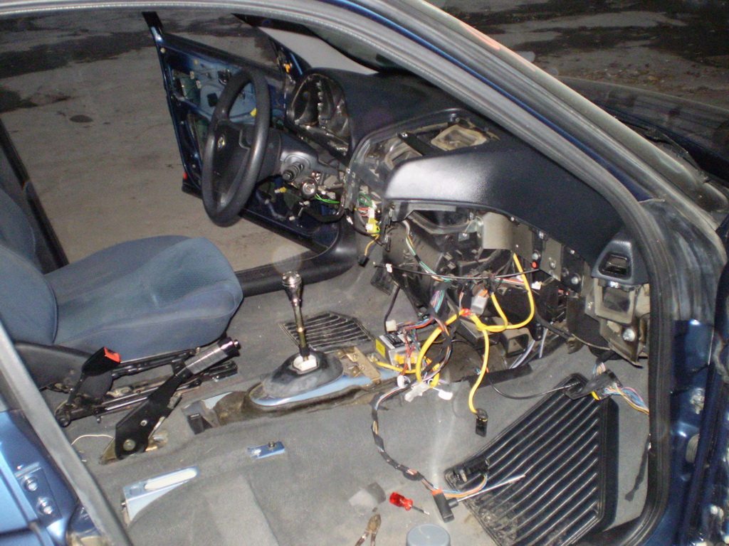

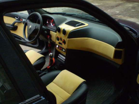

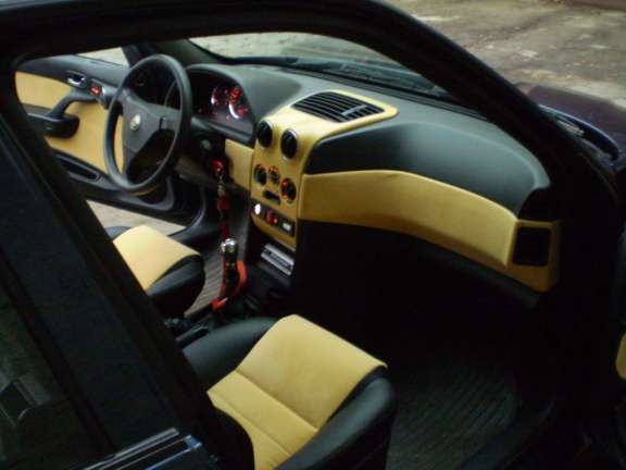

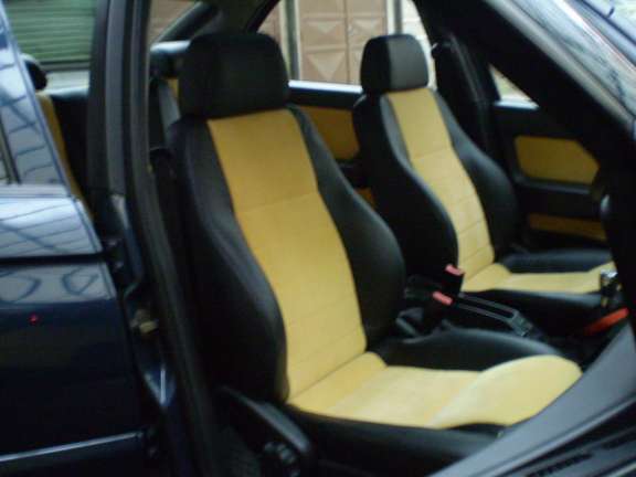

Interiér

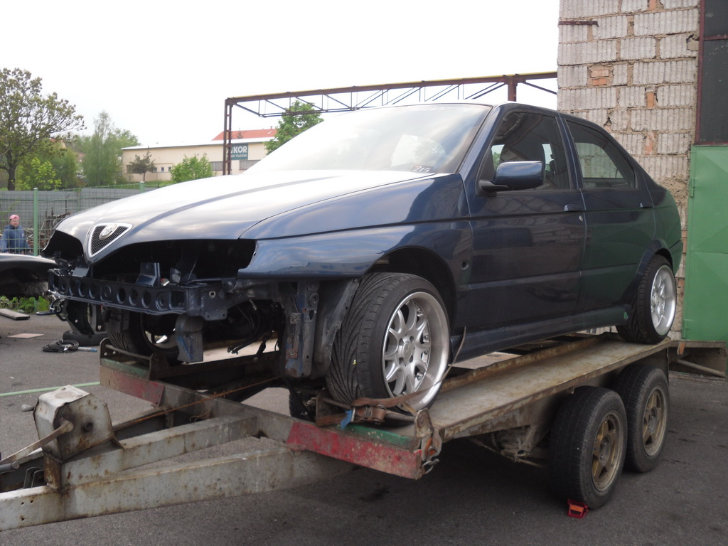

Příspěvek od Venca146 » 15.8.2010, ned 14:23

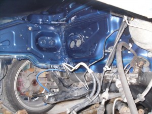

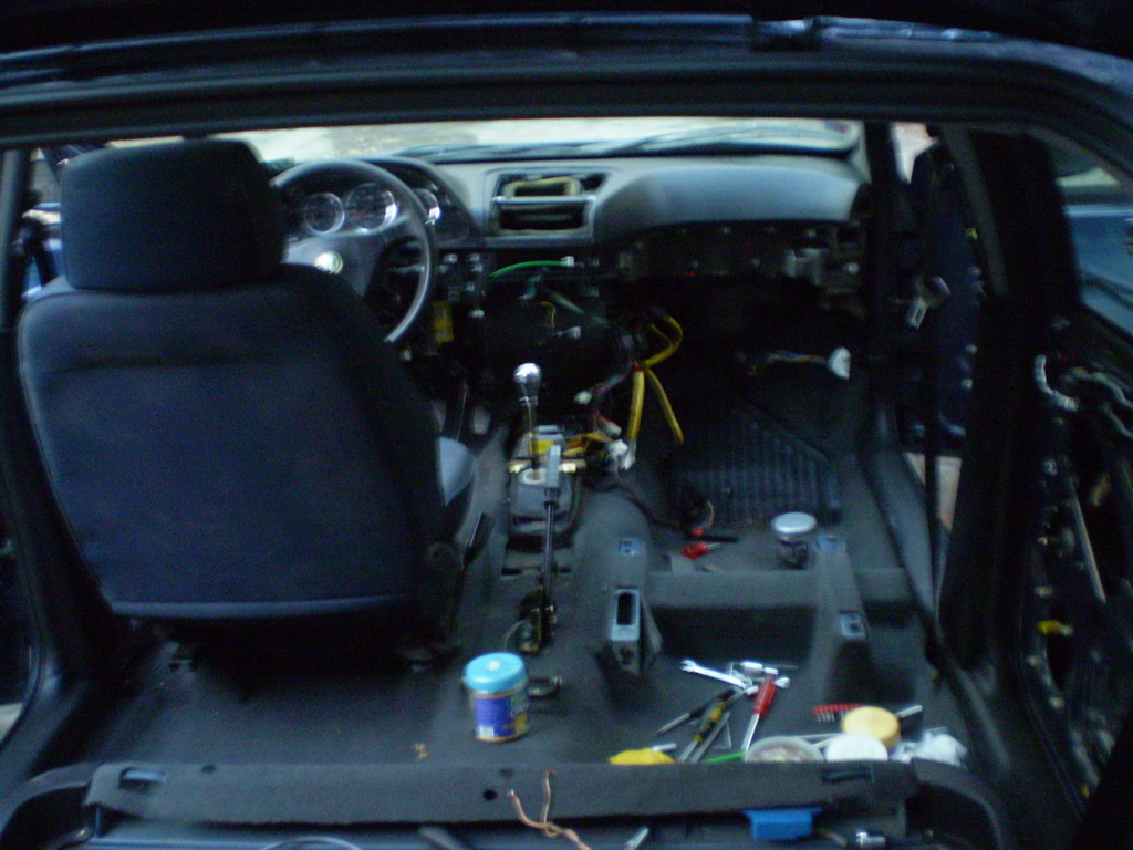

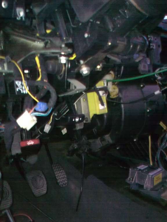

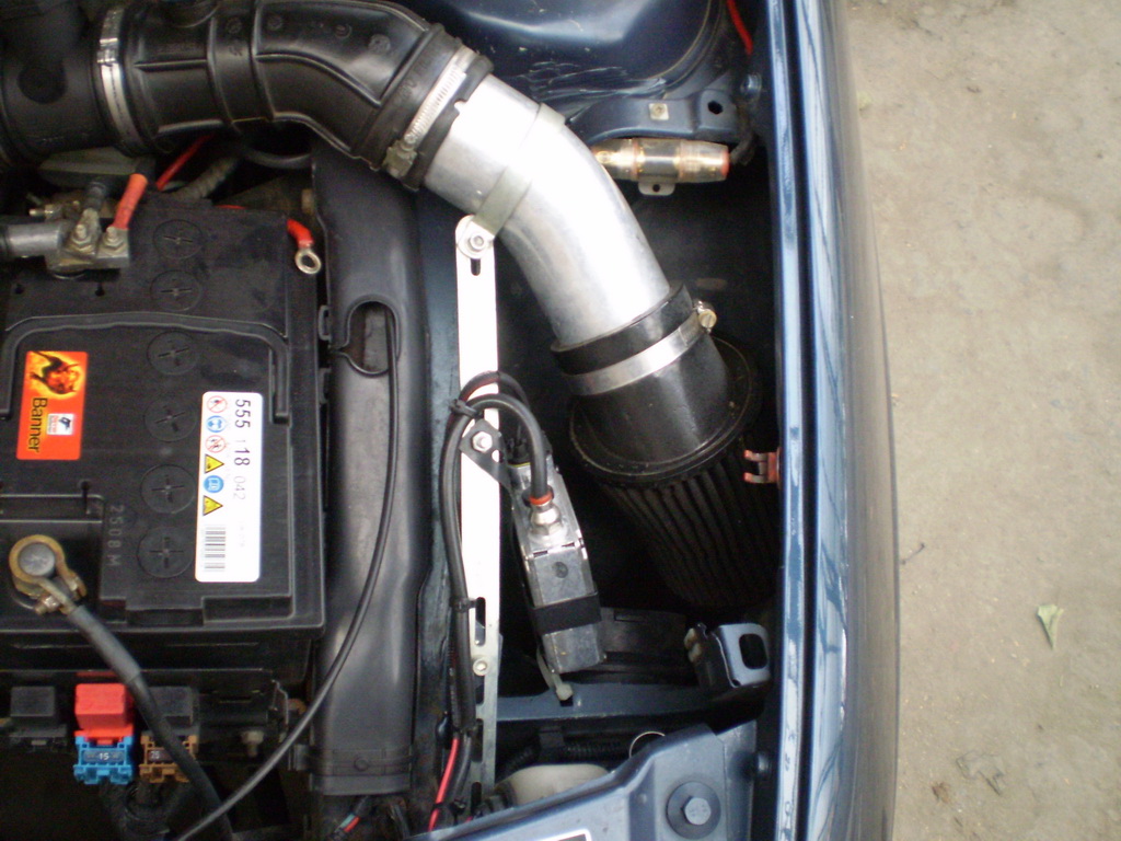

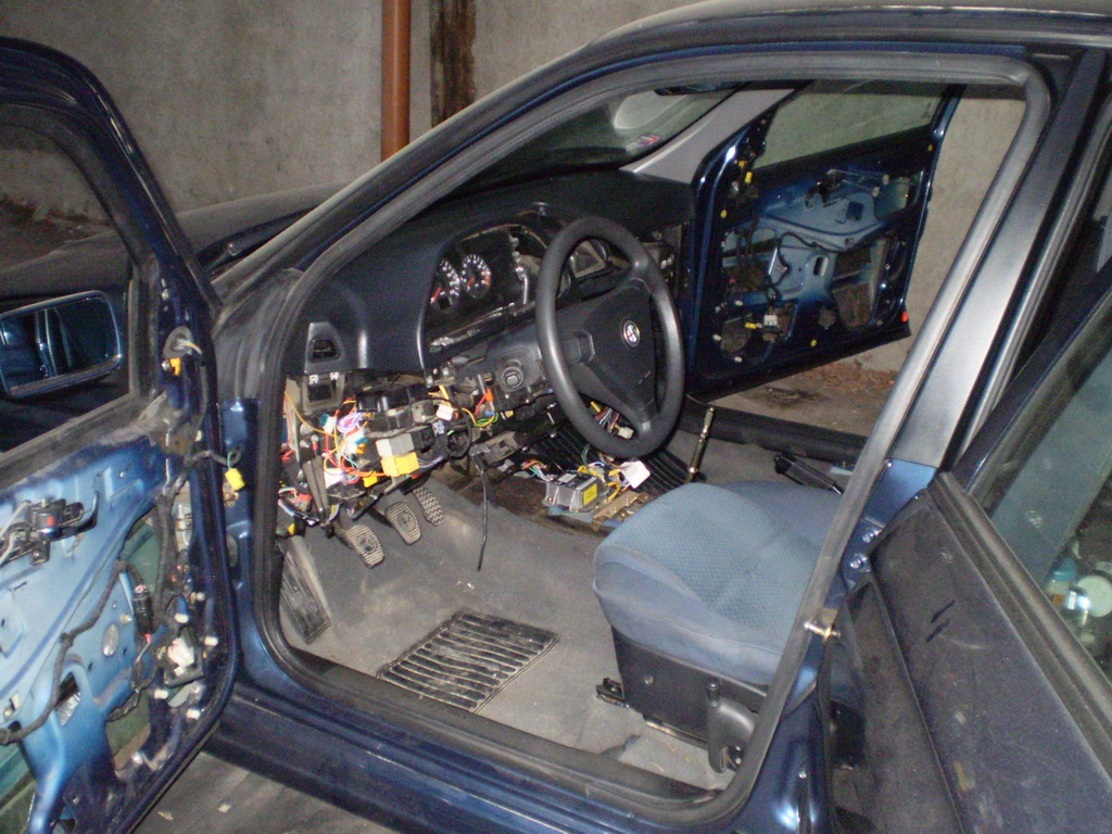

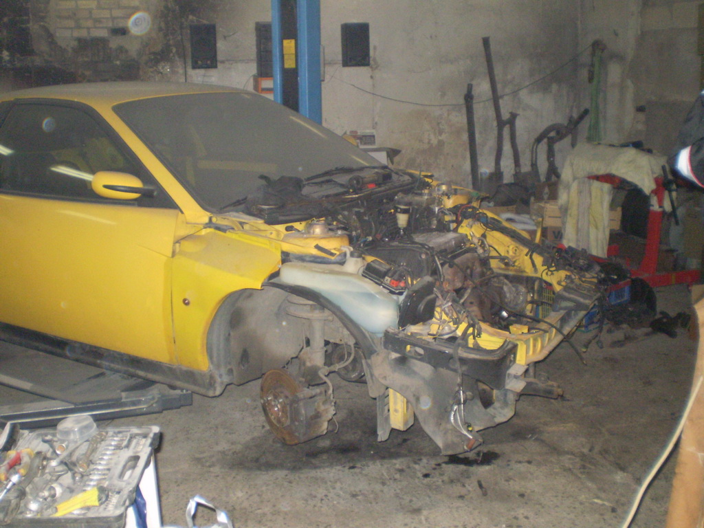

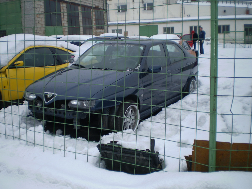

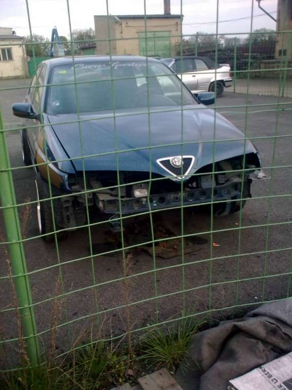

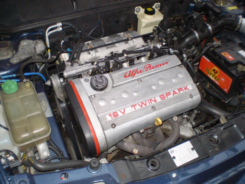

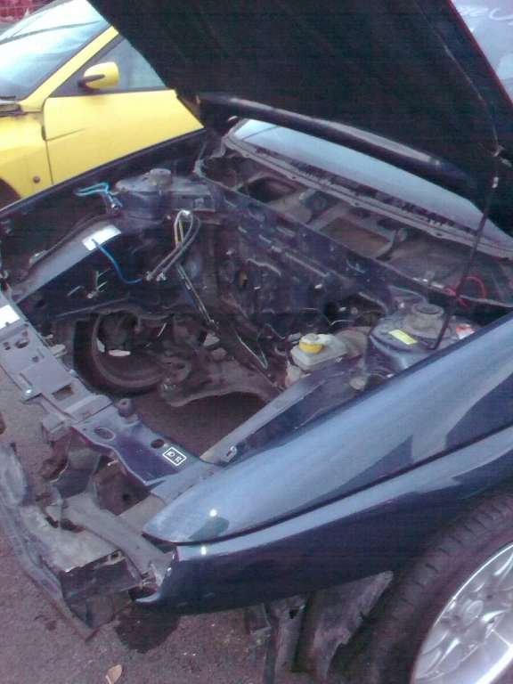

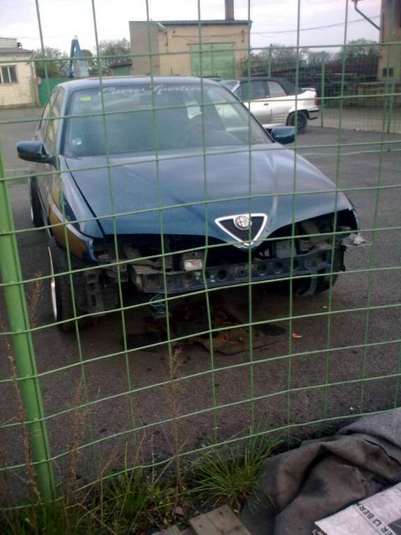

Fotky z přestavby - rozebírání Alfy, říjen 2009...

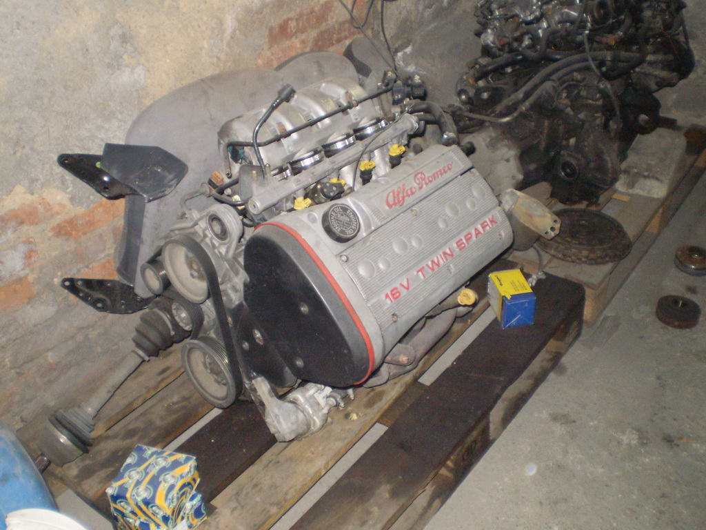

Kit sání Sandtler - mimochodem momentálně na prodej

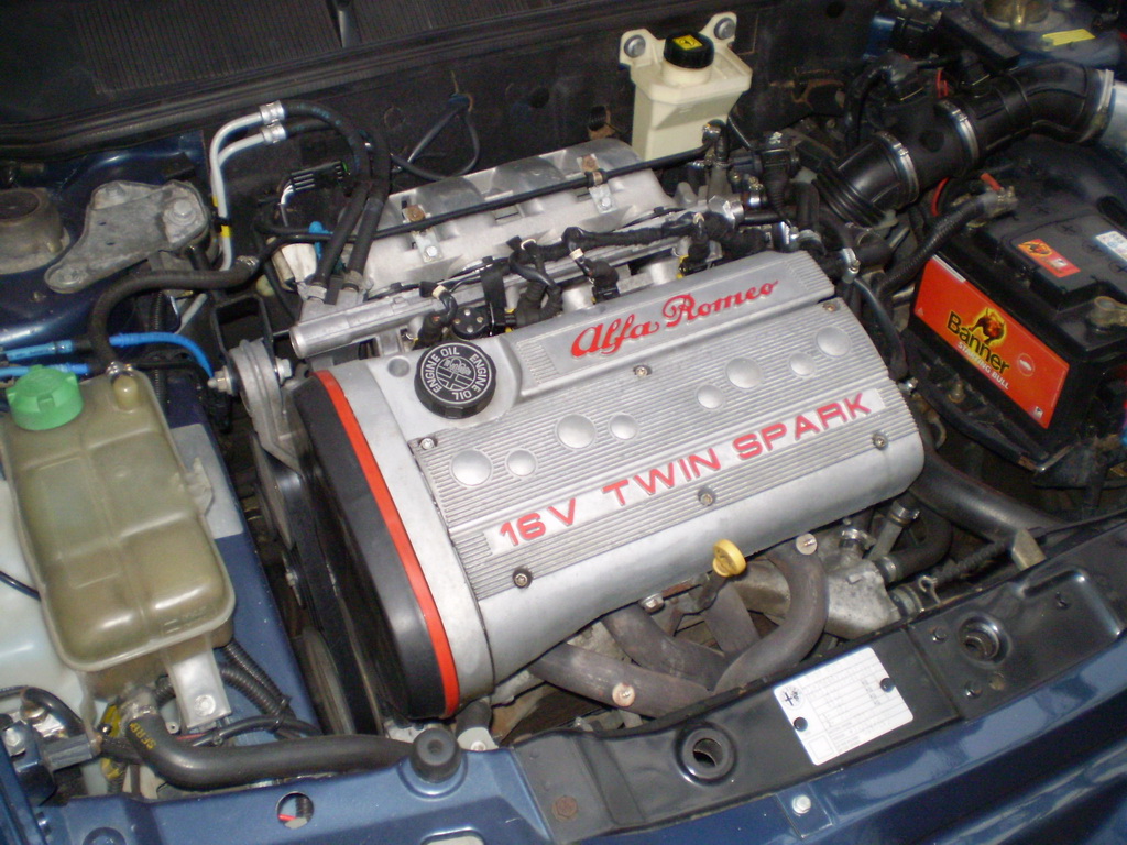

Původní motor 1,6 16V TS 88kW

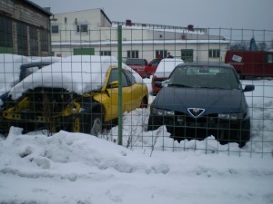

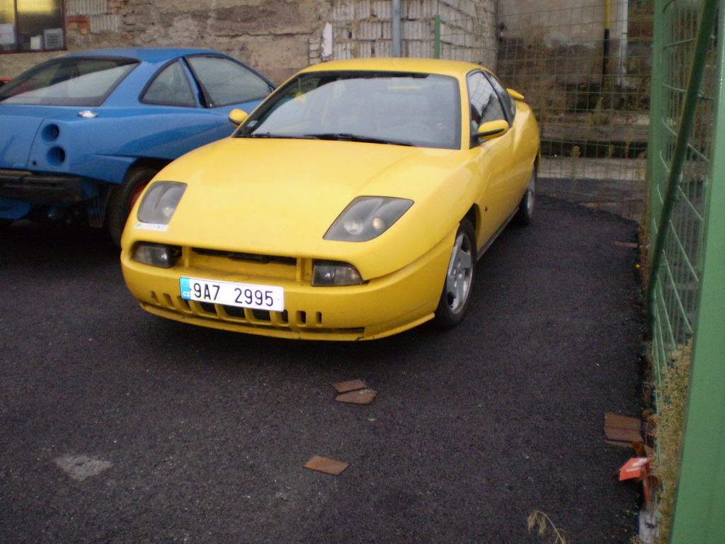

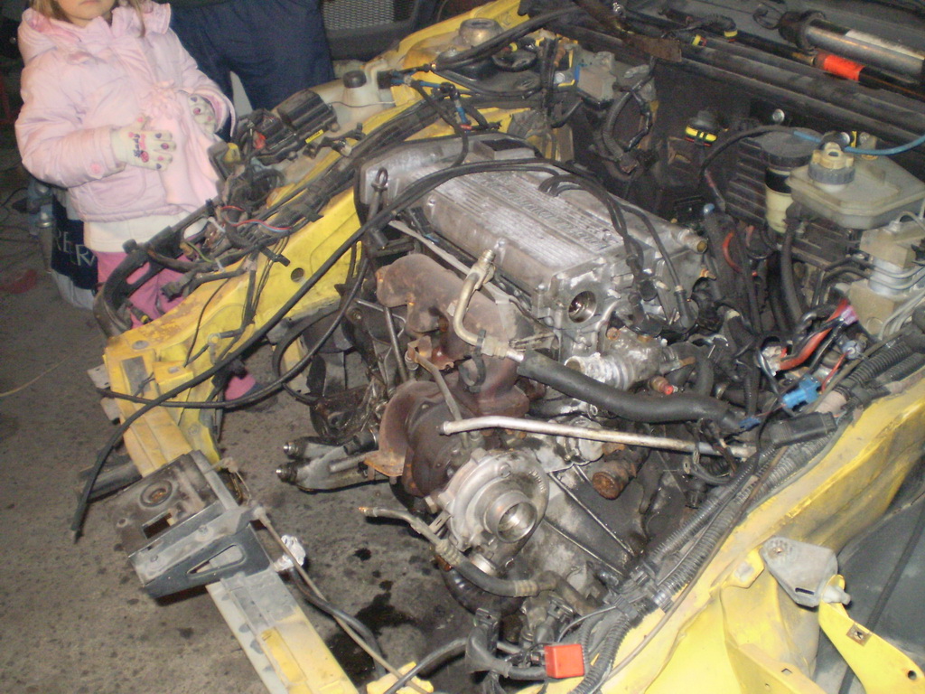

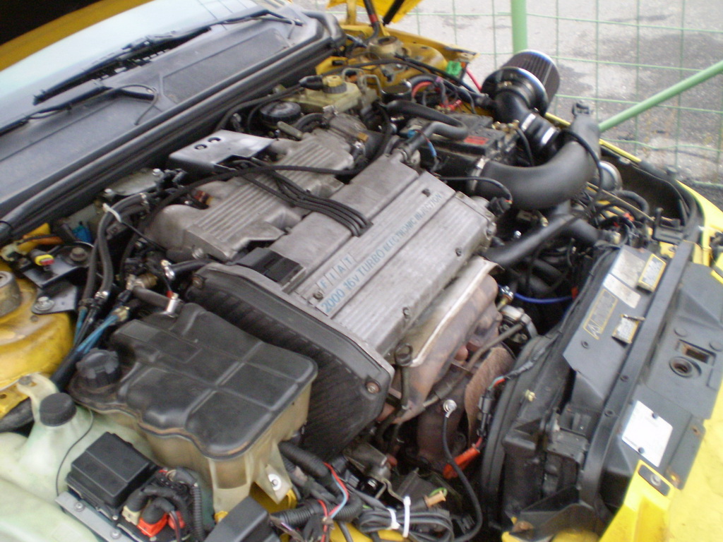

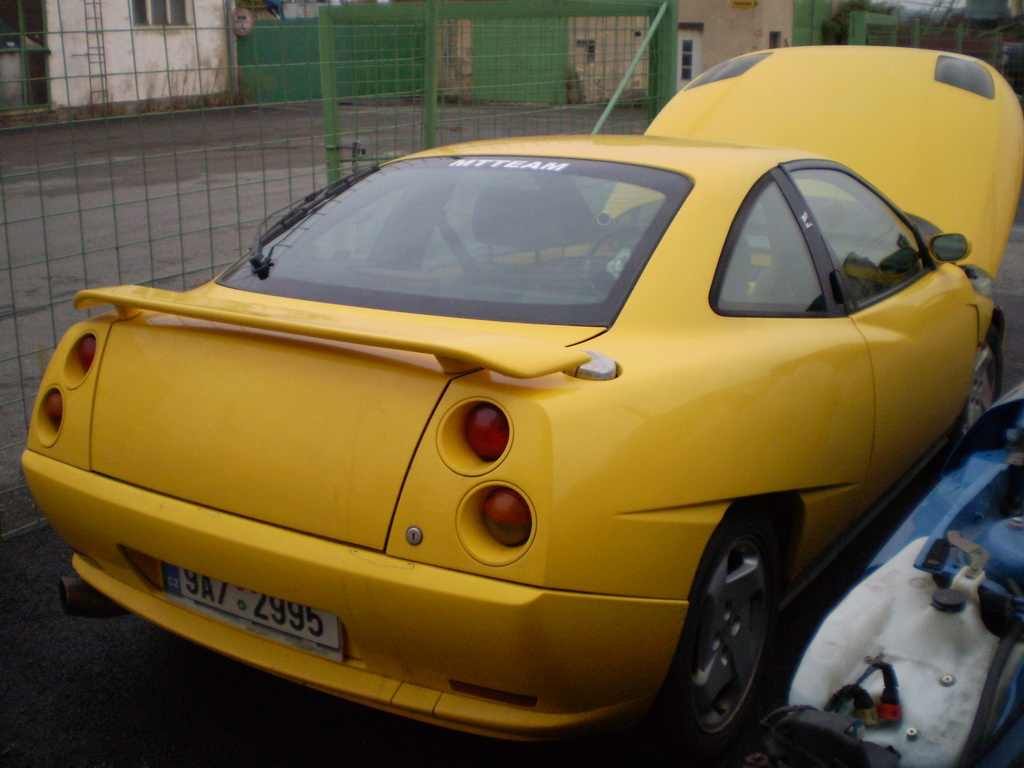

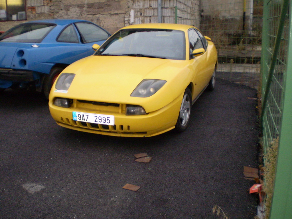

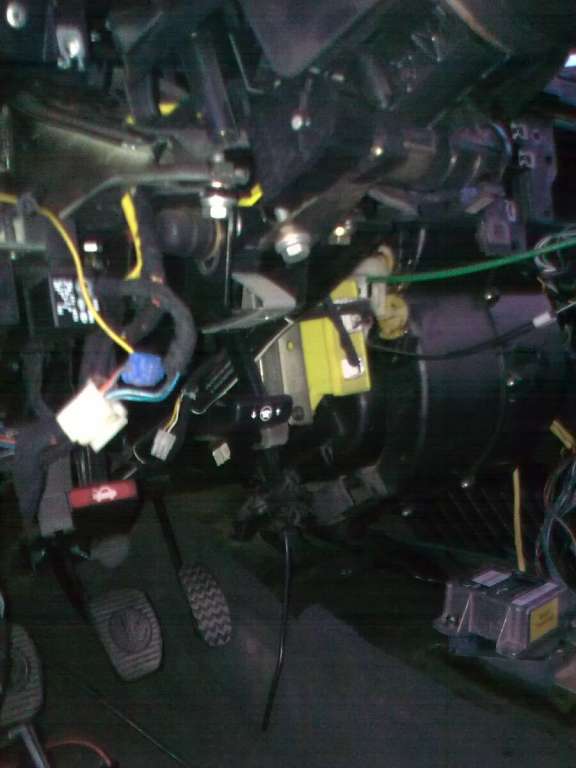

Dárce motoru a všech komponent potřebných k přestavbě - Fiat Coupe 2.0 16V Turbo - shodný motor používá například ještě Lancia Delta HF Integrale, Alfa 155 Q4...
Fiat Marea Weekend 1,9 JTD 81kW (daily car)
Alfa Romeo 146 2.0 16V Turbo (in progress)
Alfa Romeo GTV 3.0V6 24V Edizione Sportiva
Cuore Sportivo
Venca146
Příspěvky: 123
Registrován: 2.3.2010, úte 18:38
Re: Venca146 - Alfa Romeo 146 1,6 16V TS (1998)
Příspěvek od Venca146 » 15.8.2010, ned 14:47

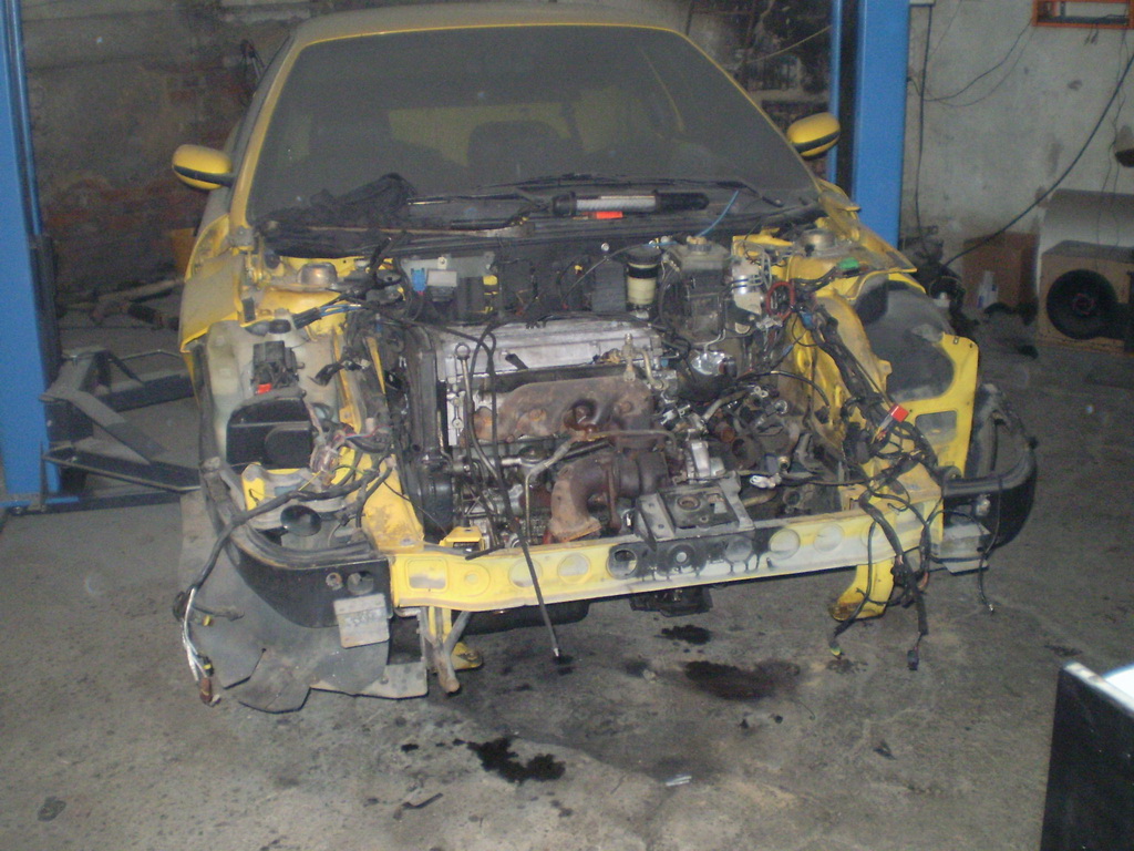

Rozebírání Fiátka, listopad 2009

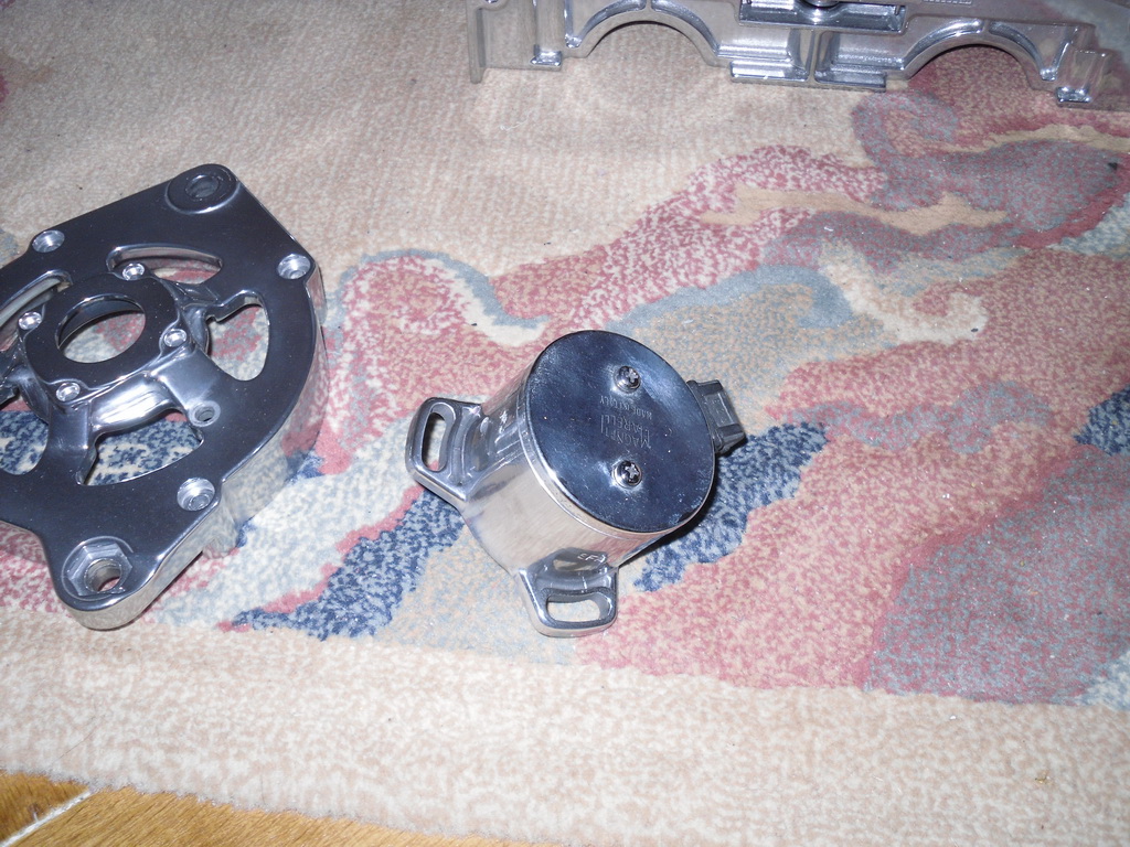

Příspěvek od Venca146 » 15.8.2010, ned 15:27

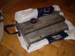

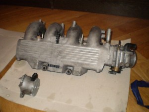

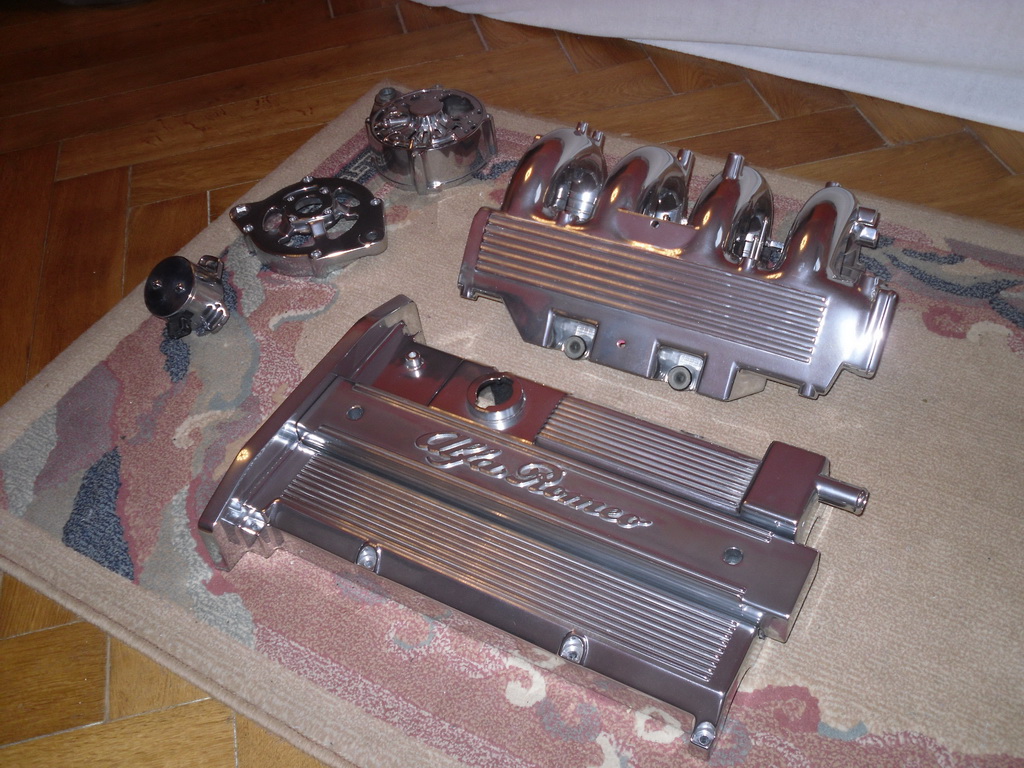

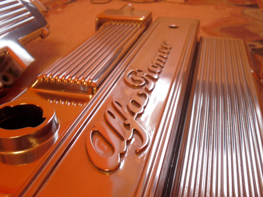

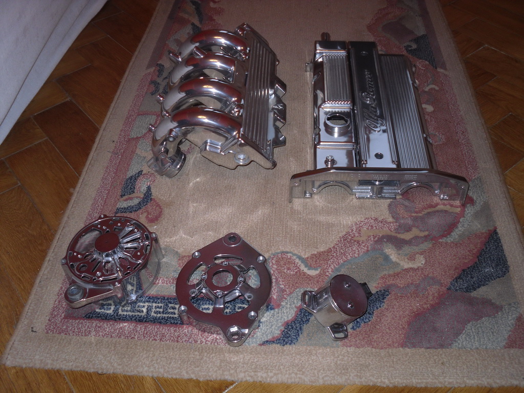

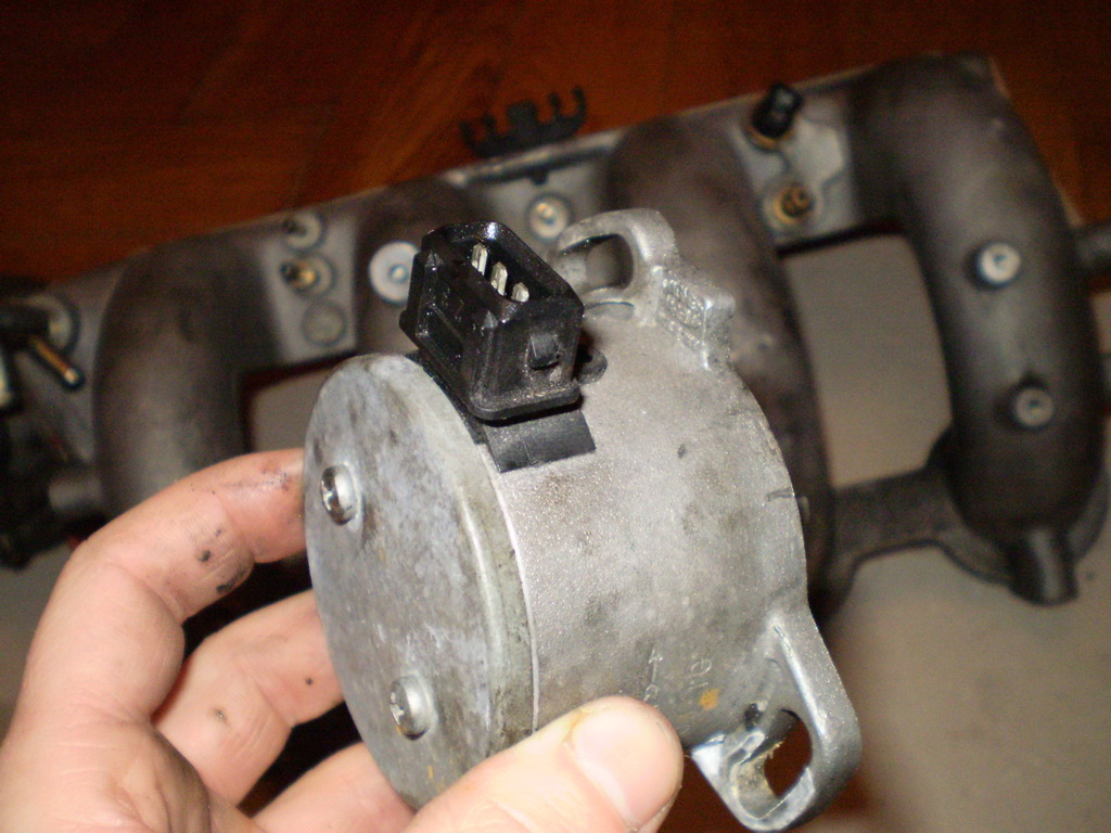

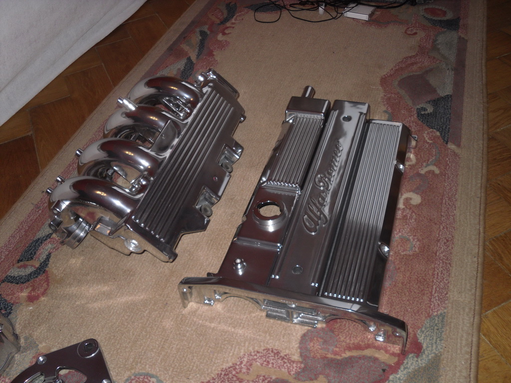

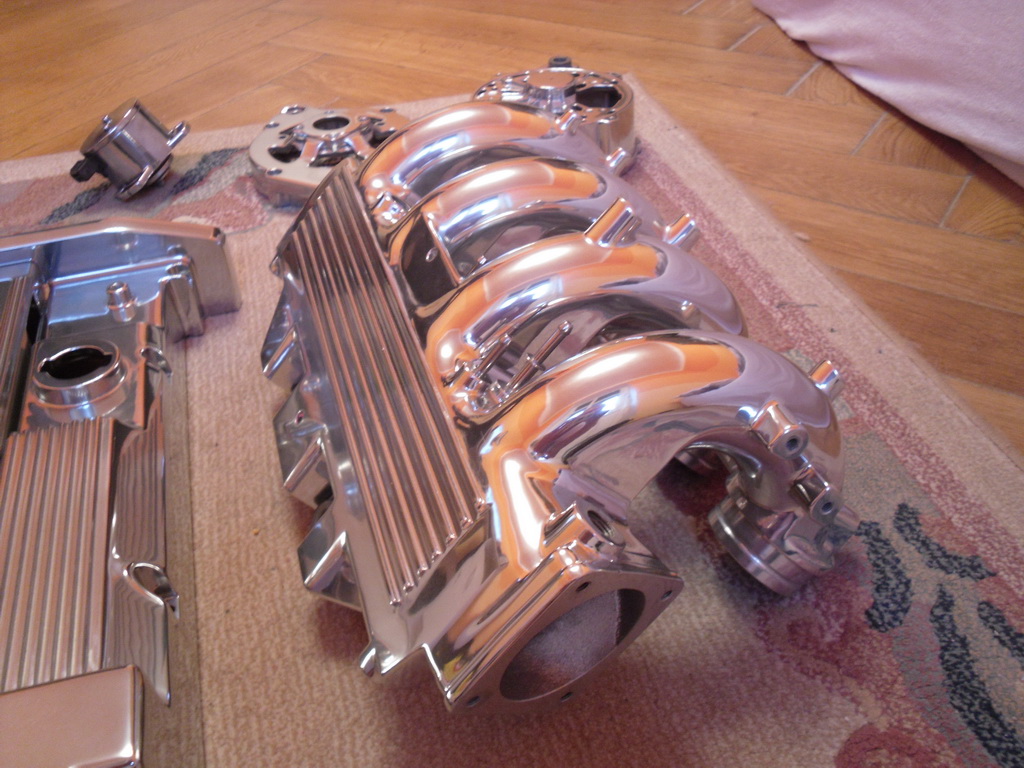

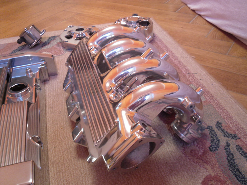

Dále se ještě připravovali některé díly z motoru na strojní leštění - když už to pojede, tak ať to i vypadá... :). Na leštěné díly jsem čekal přes 3 měsíce, ale myslím, že to čekání stálo za to. Pro porovnání přikládám fotku před a po vyleštění.
Ventilové víko z Alfy 155 Q4..
Rozdělovač
Rozdělovač
Obal alternátoru
Obal alternátoru
Sání
Sání

Další fotky leštěných dílů

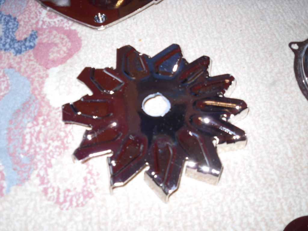

Příspěvek od Venca146 » 15.8.2010, ned 15:40

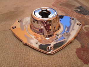

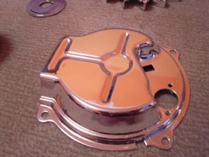

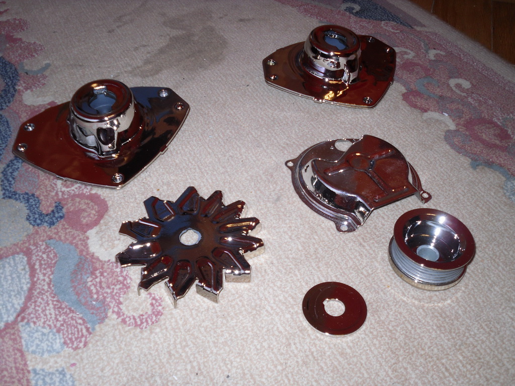

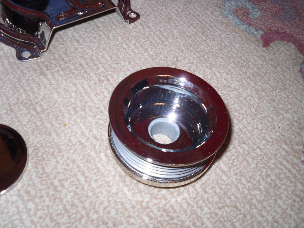

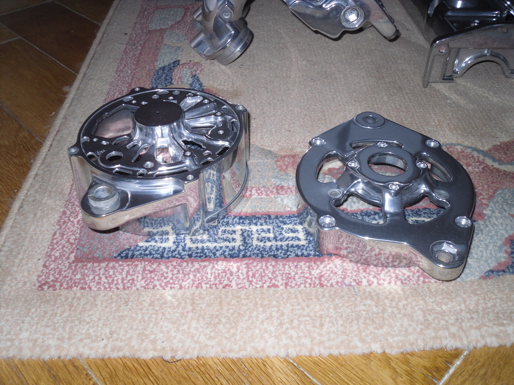

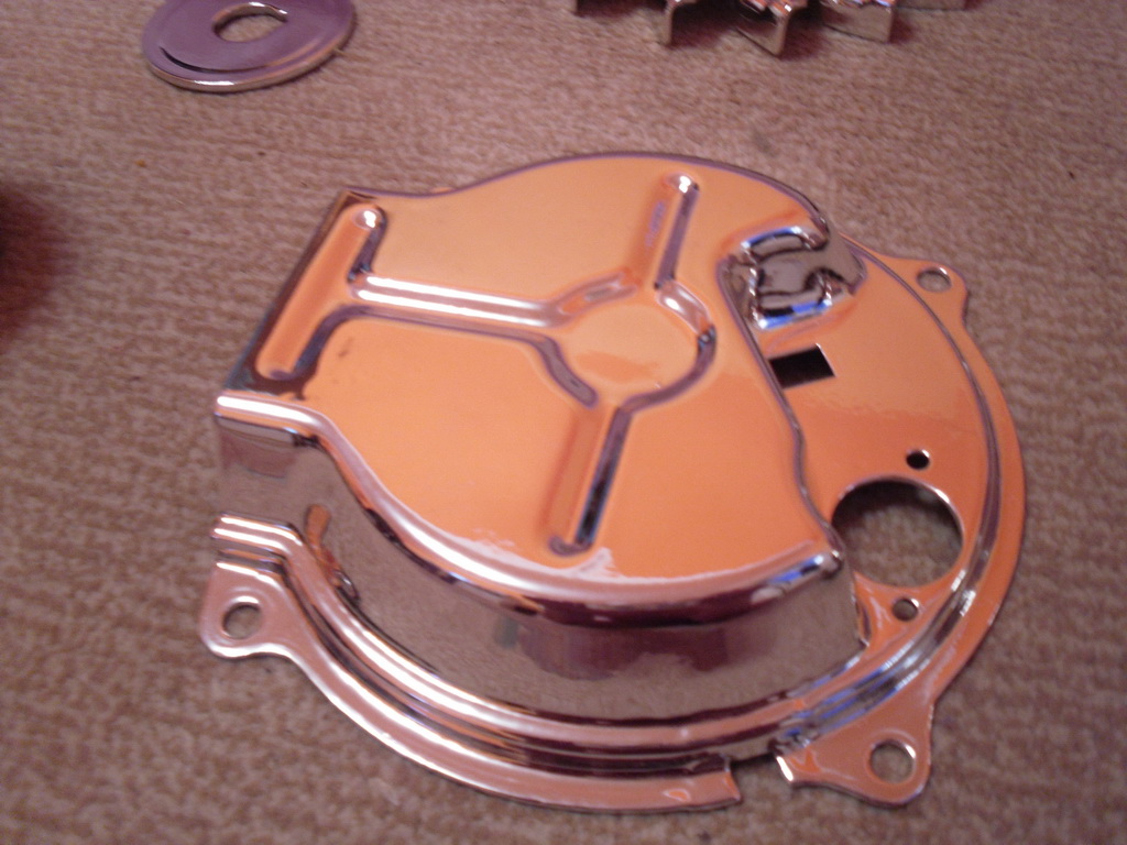

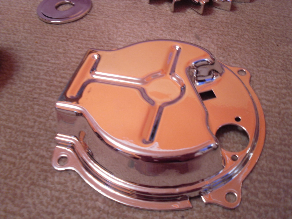

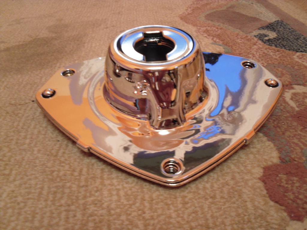

Dále se ještě některé díly nechali nachromovat... Zatím toho není moc, ale přísští sežonu určitě něco přibude :D
Kryt alternátoru
Kryt alternátoru

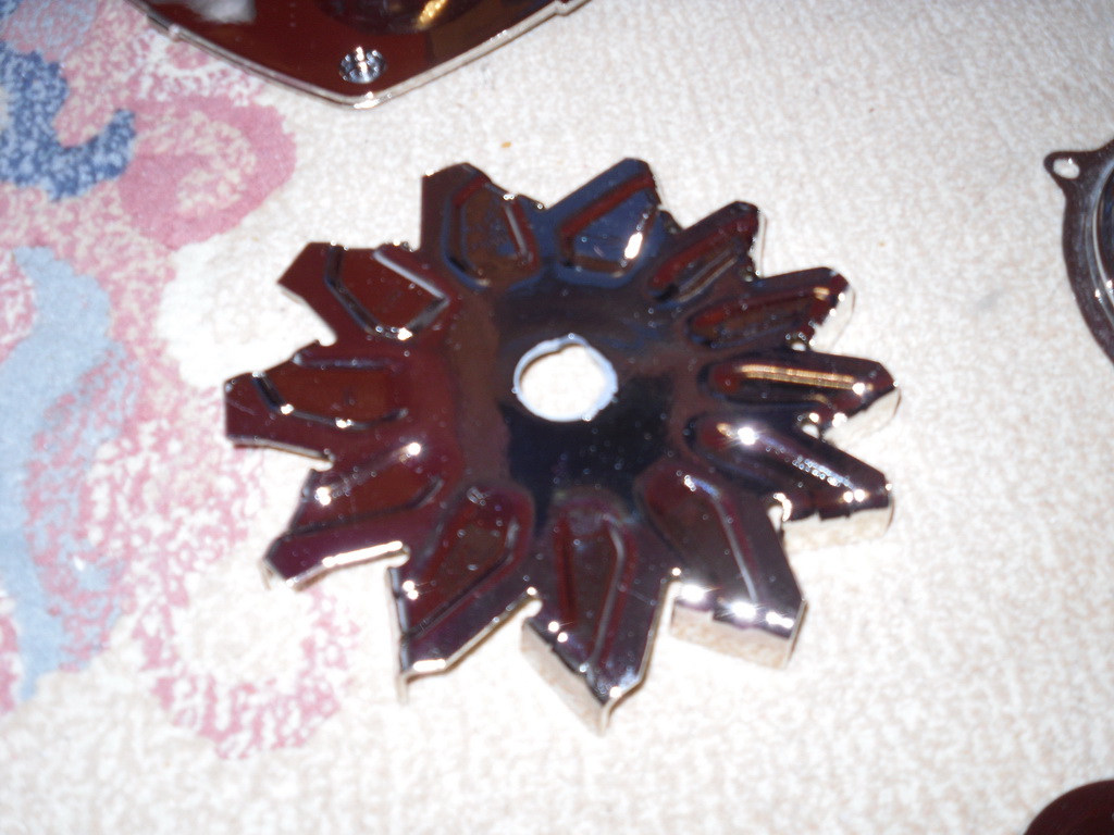

Řemenice alternátoru
Horní uložení tlumičů Fiat Coupe 16VT

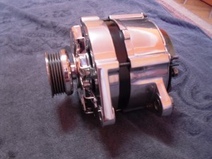

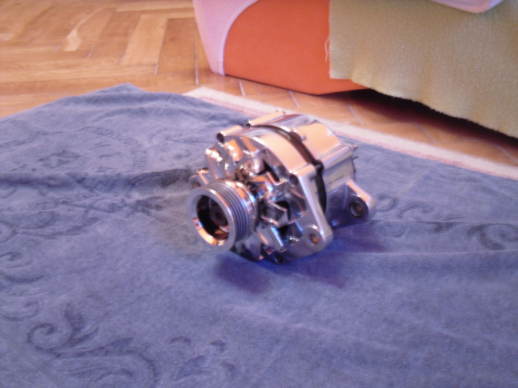

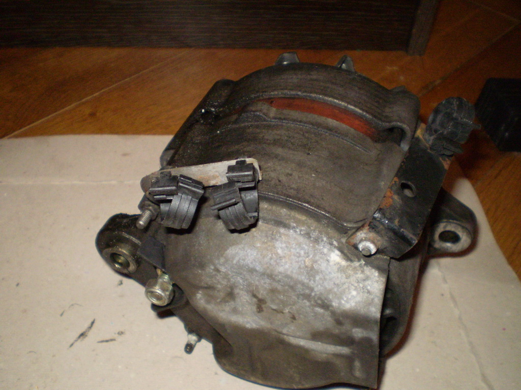

Příspěvek od Venca146 » 15.8.2010, ned 15:55

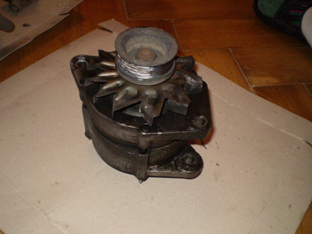

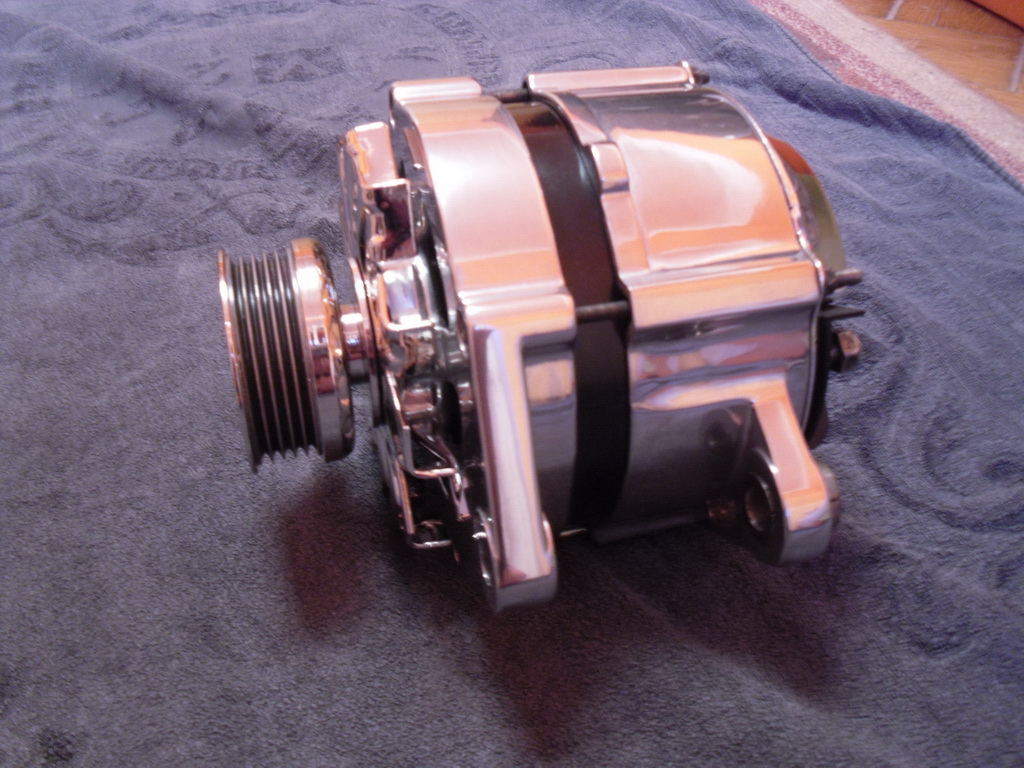

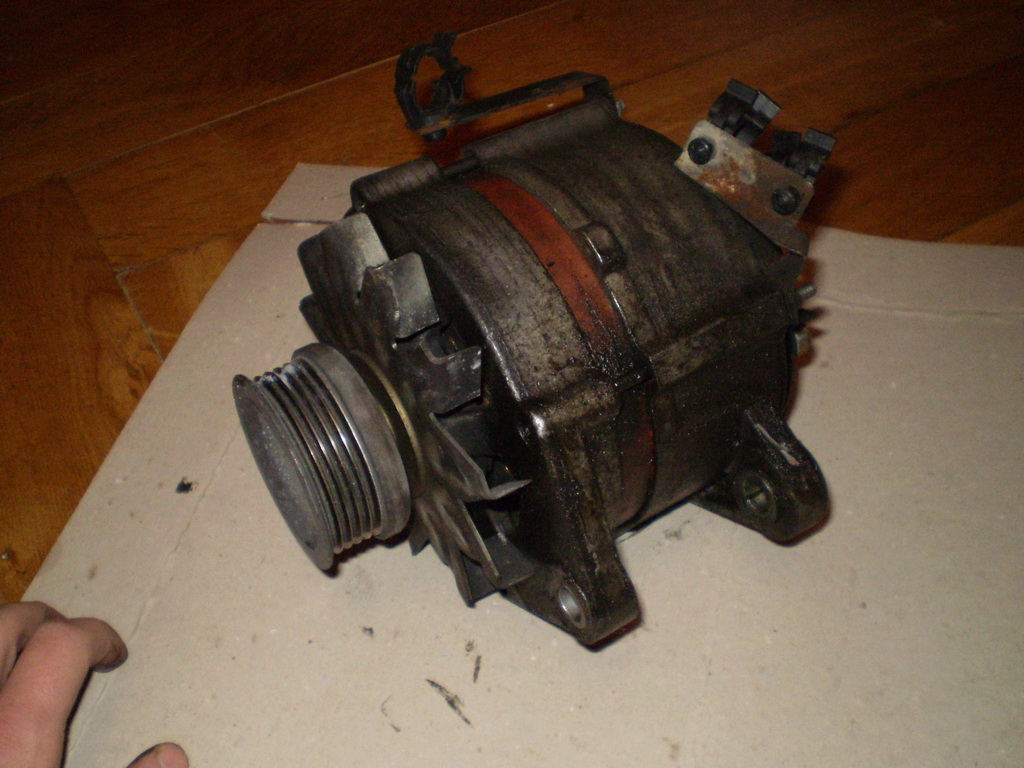

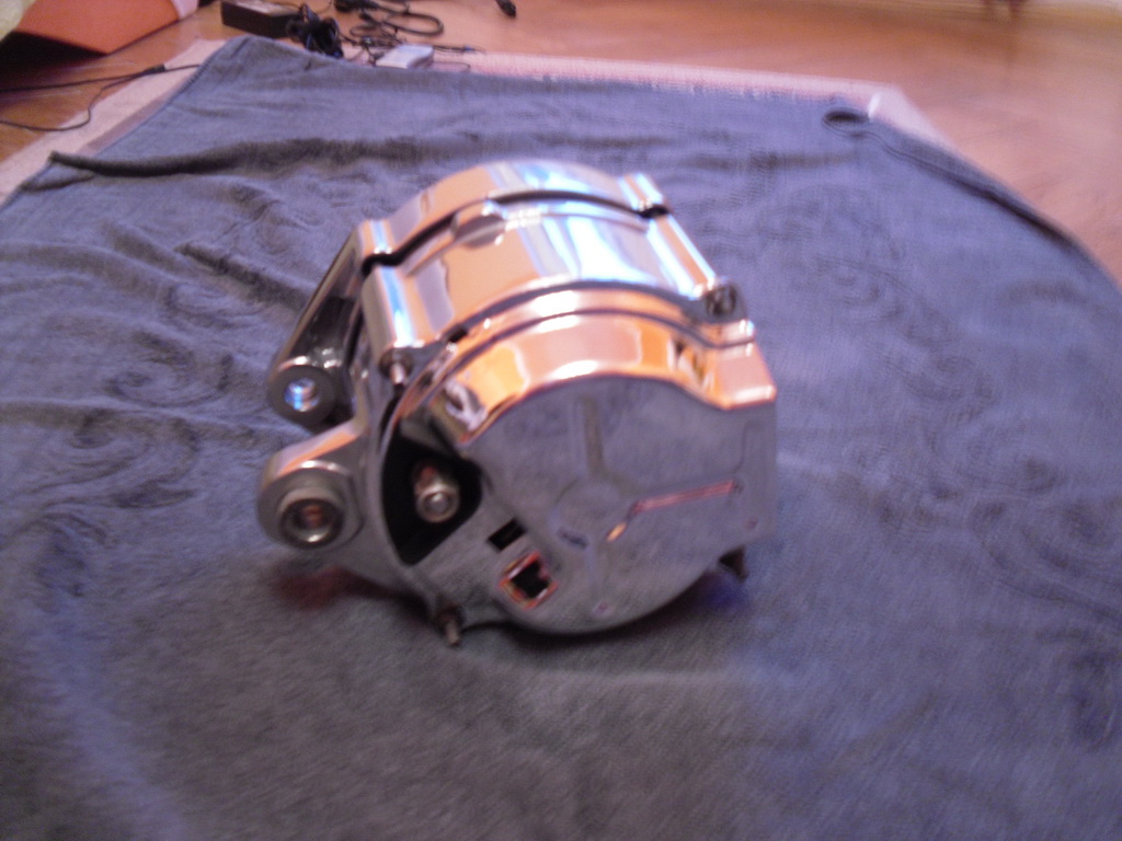

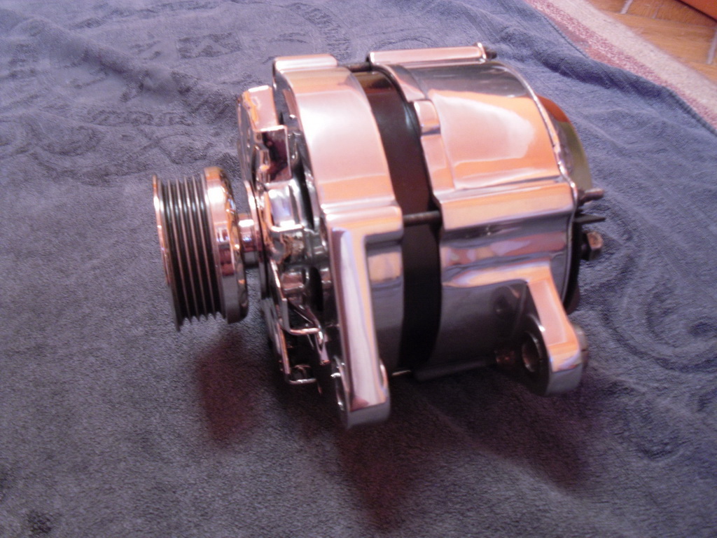

Složený a zepasovaný alternátor - před a po...
Před
Před
po...
po...

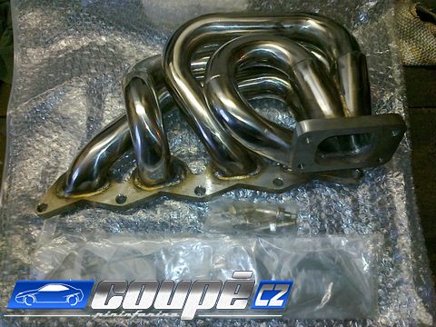

Příspěvek od Venca146 » 15.8.2010, ned 15:59

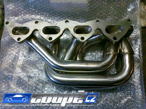

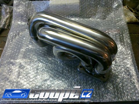

Nerez laděné svody

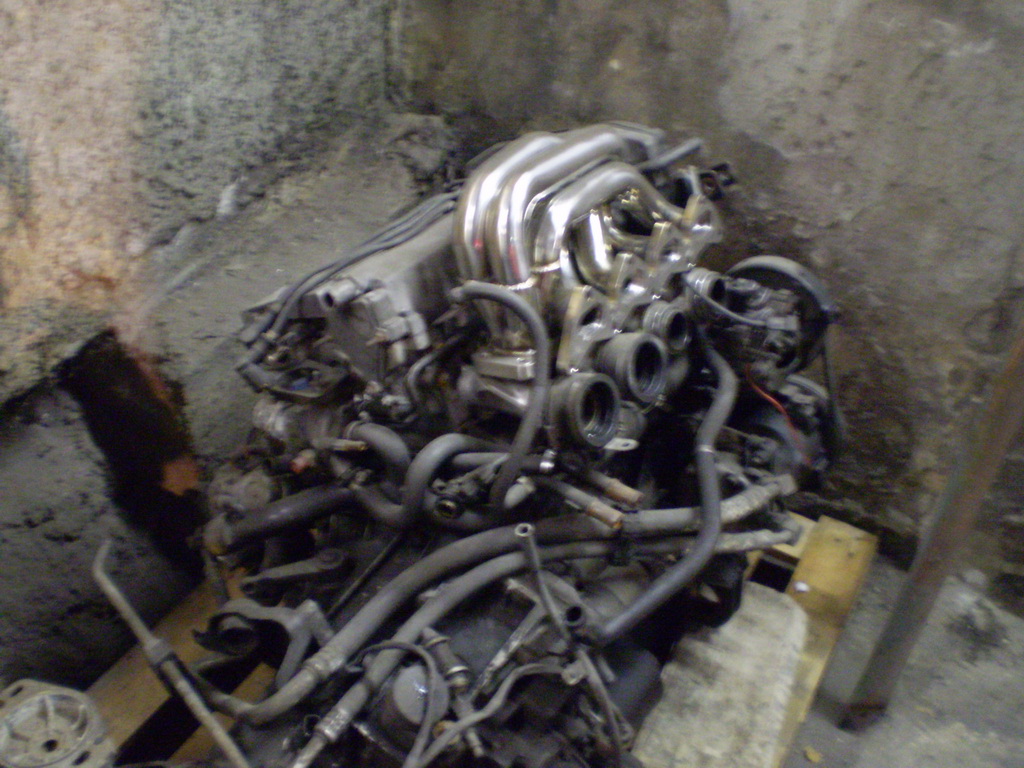

Příspěvek od Venca146 » 15.8.2010, ned 16:07

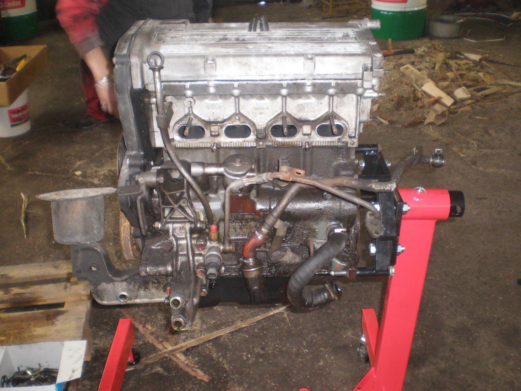

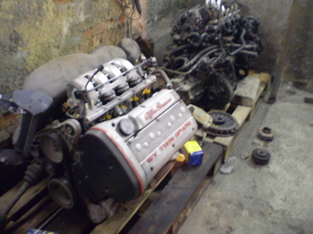

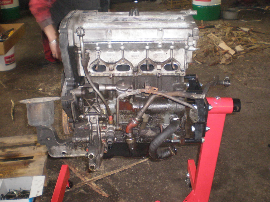

Oba motory venku
Původní 1,6 16V TS
Původní 1,6 16V TS
Lampredi 2.0 16V turbo - nástupce

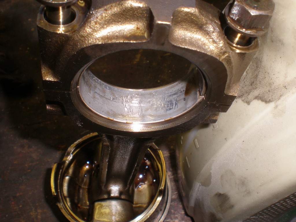

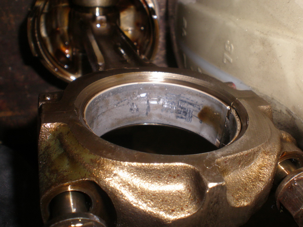

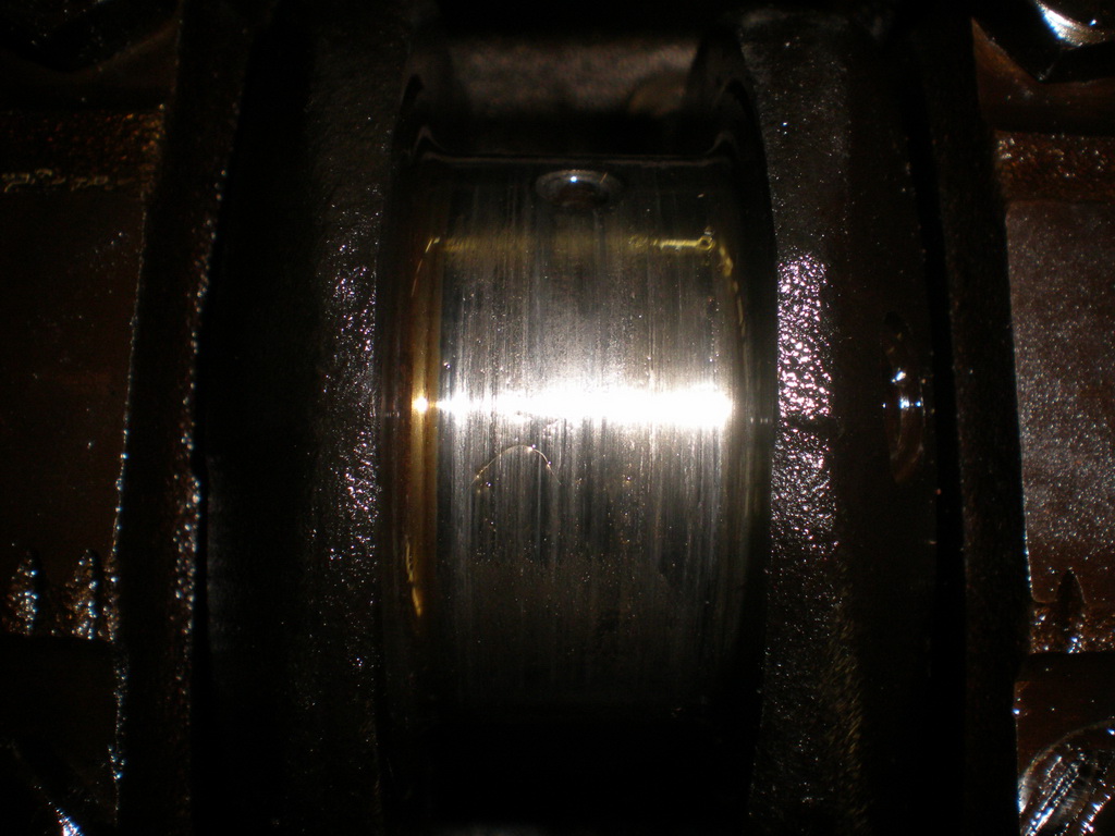

Příspěvek od Venca146 » 15.8.2010, ned 16:32

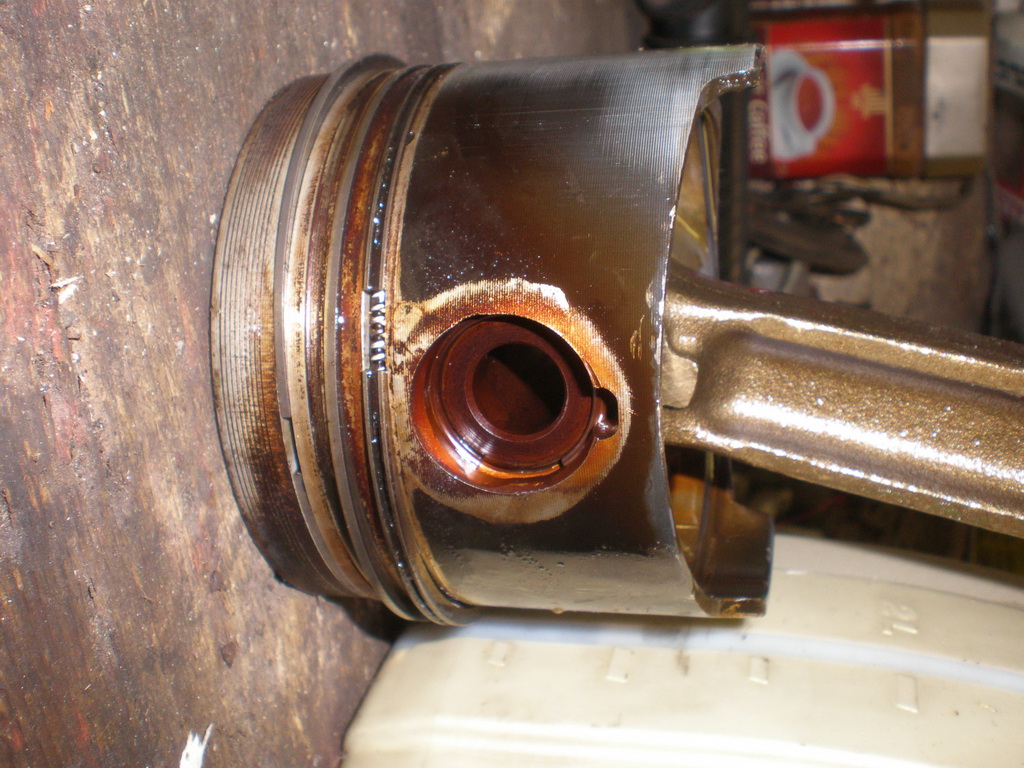

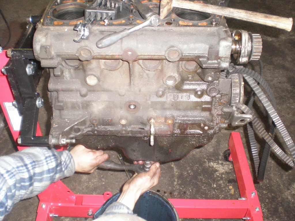

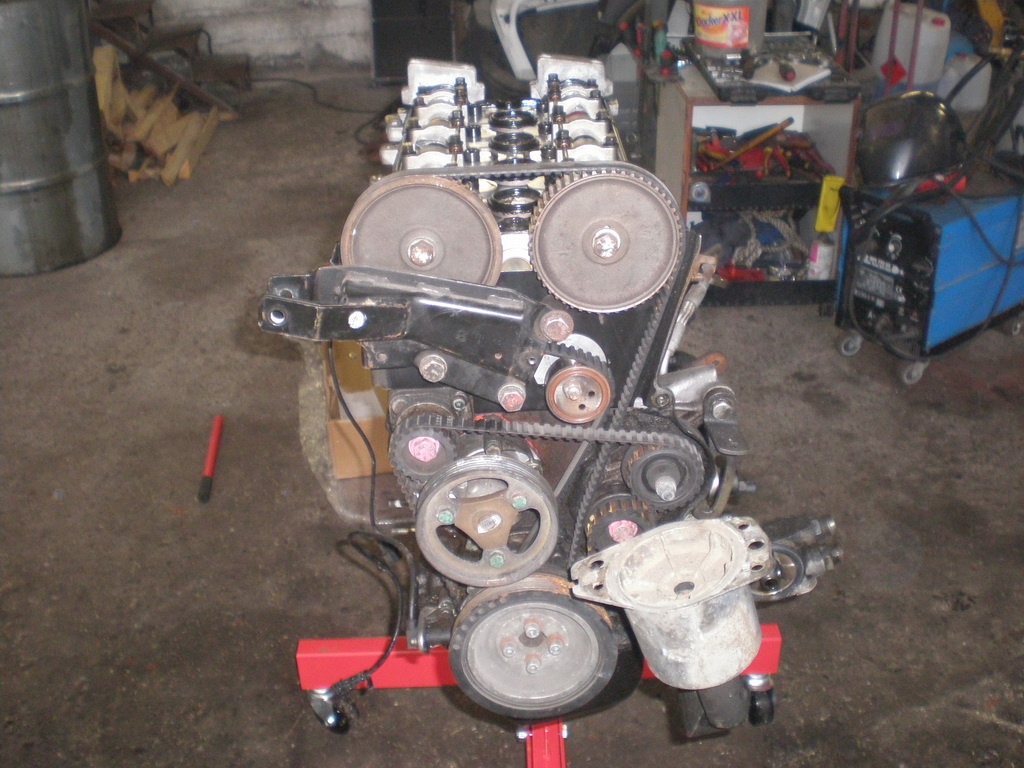

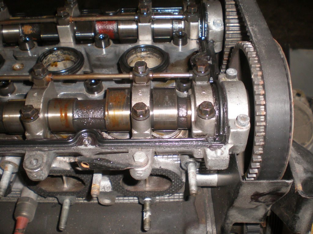

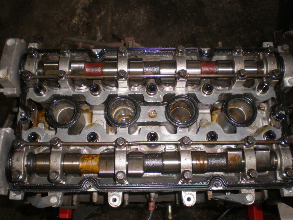

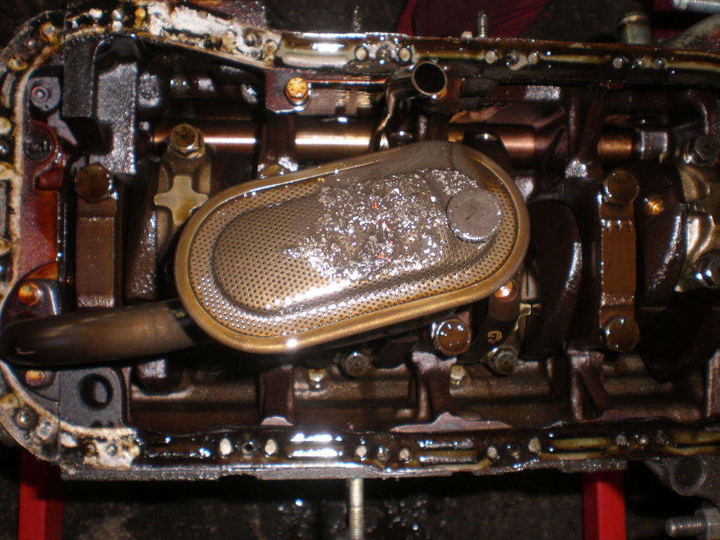

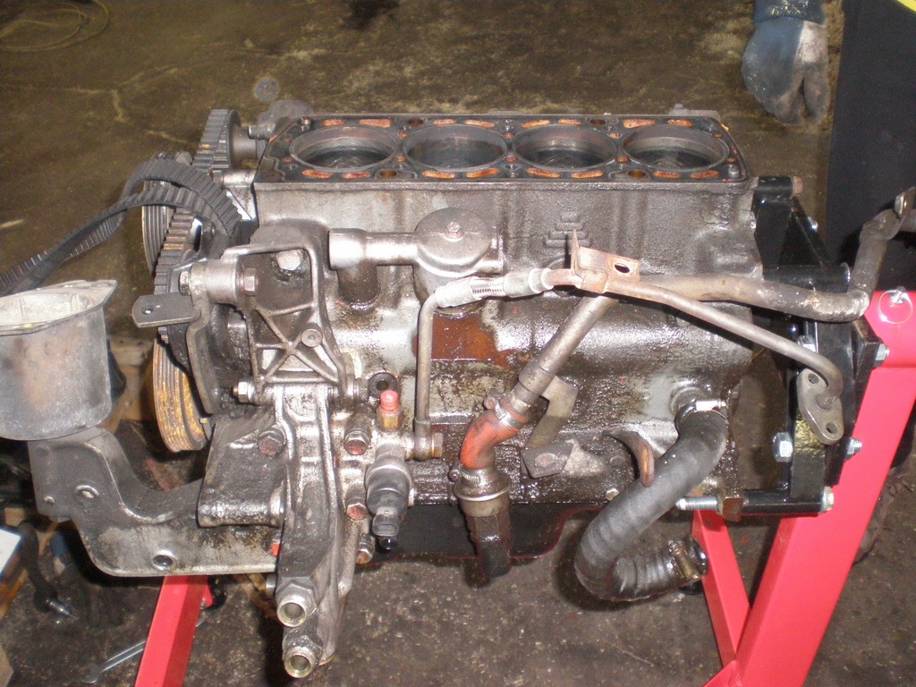

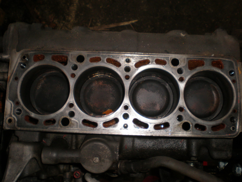

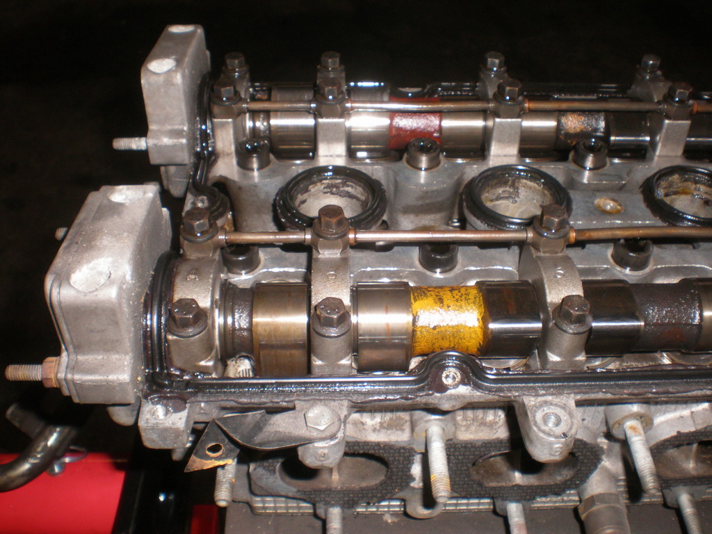

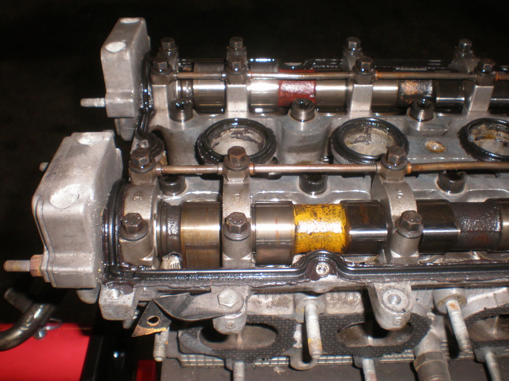

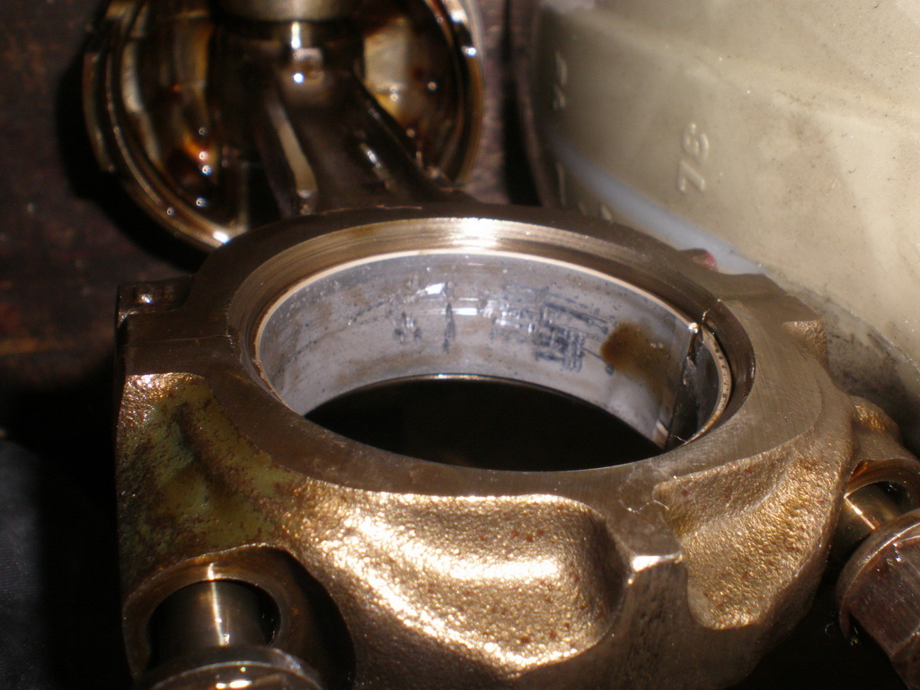

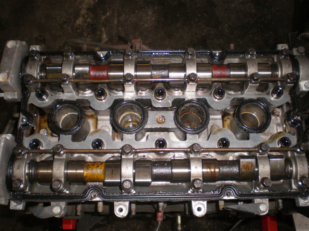

Rozebírání motoru 16VT
Rozvody
Rozvody
Vačky K.O.
Vačky K.O.
Hlava dole
Hlava dole
Vana dolu...
Vana dolu...
Píst
Píst
Šály
Šály
Chycená klika
Chycená klika

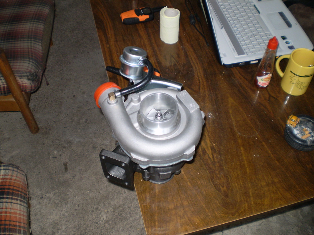

Únor 2010
Větší turbo T04
Větší turbo T04

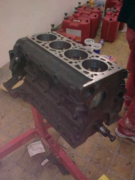

Příspěvek od Venca146 » 15.8.2010, ned 17:03

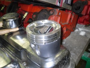

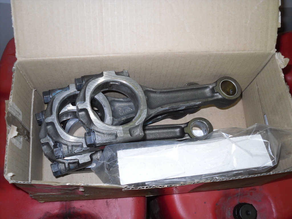

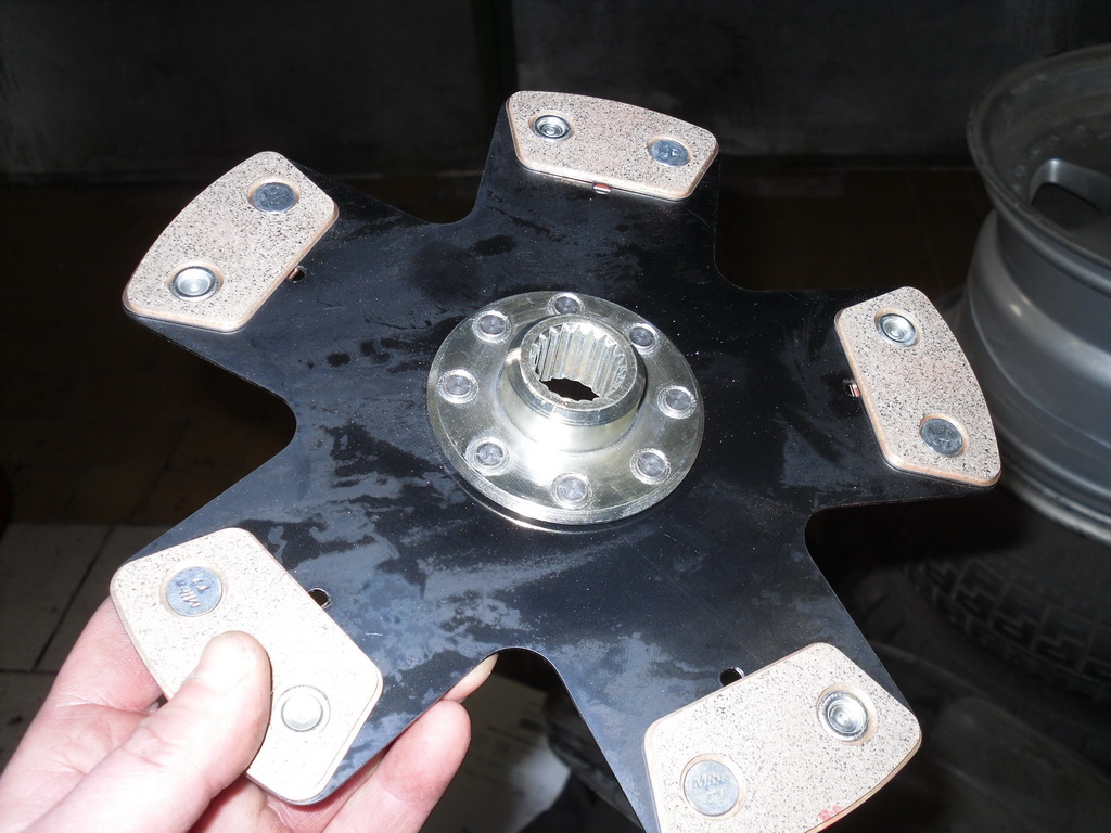

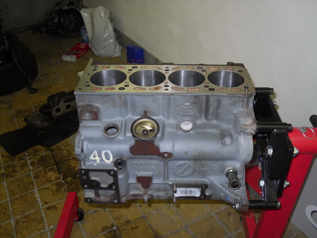

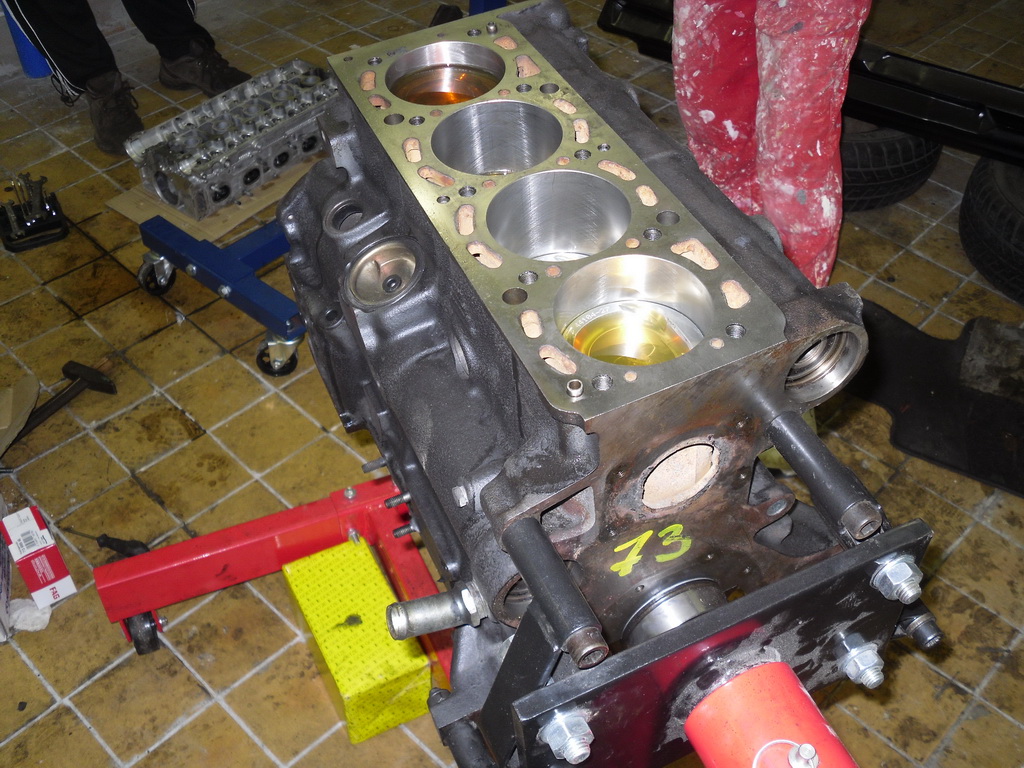

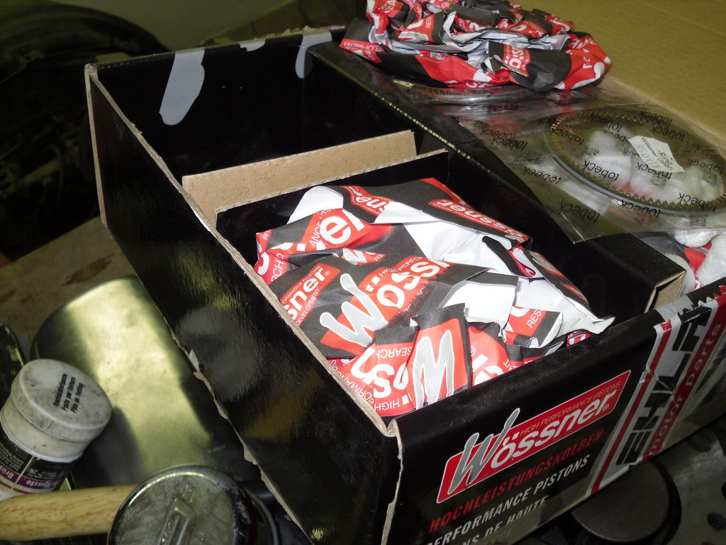

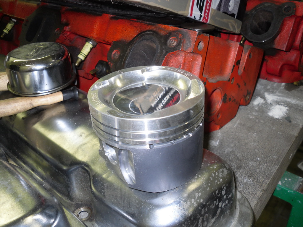

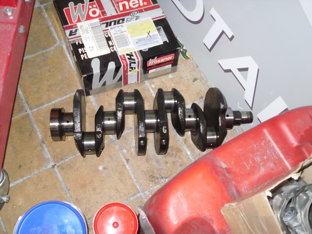

Duben 2010 - po menších problémech s dodáním pístů se nakonec podařilo písty sehnat u jiného dodavatele. Motor se přivezl z motorárny, kde proběhly komplet výbrusy atd. Dále dorazila Keramická lamela Rensport, která bude použita v kombinaci s přítlačákem z Coupe 20VT...
Motor dostal nové kované písty Wossner

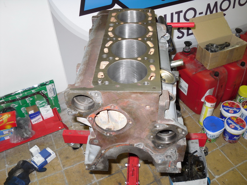

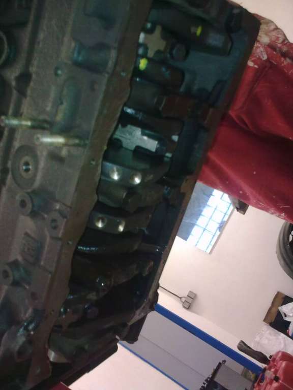

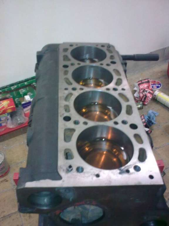

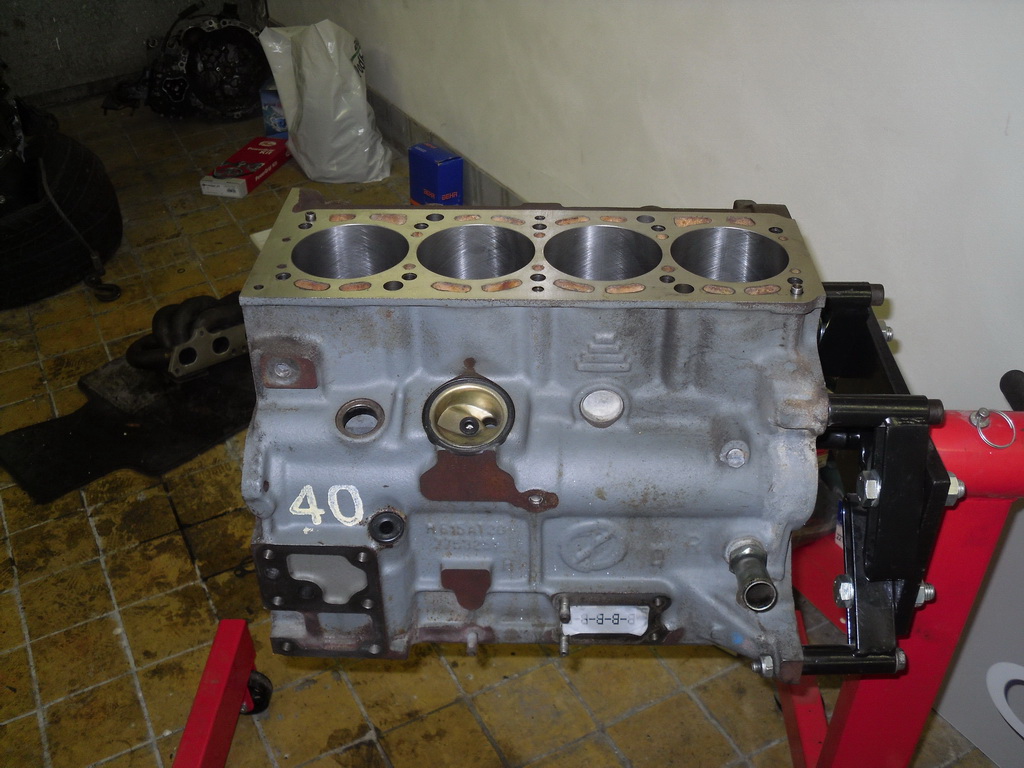

Blok motoru přivezený z motorárny - srovnaný, vyčištěný, udělány komplet výbrusy
Zúhlované ojnice
Zúhlované ojnice

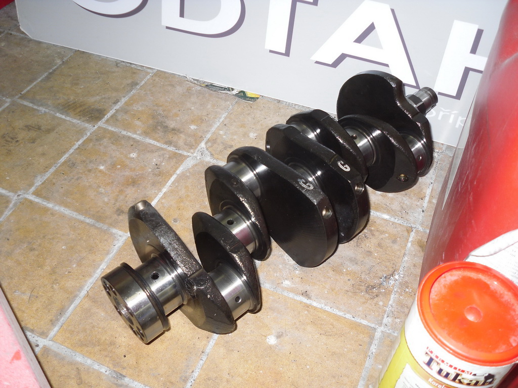

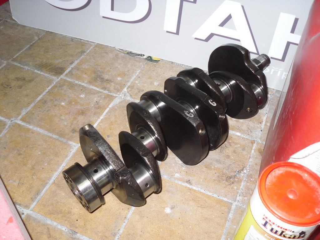

Přebroušená kovaná klika
amická lamela Rensport, bude použit i přítlačák z Coupe 20VT

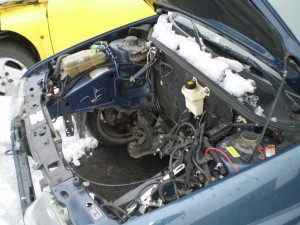

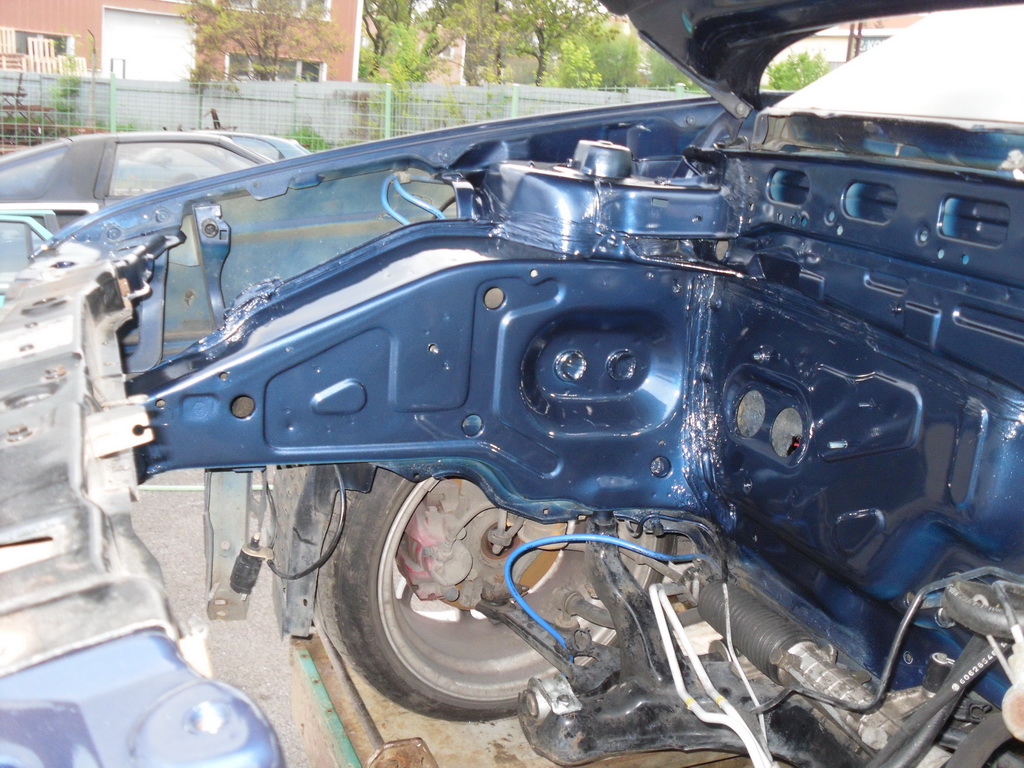

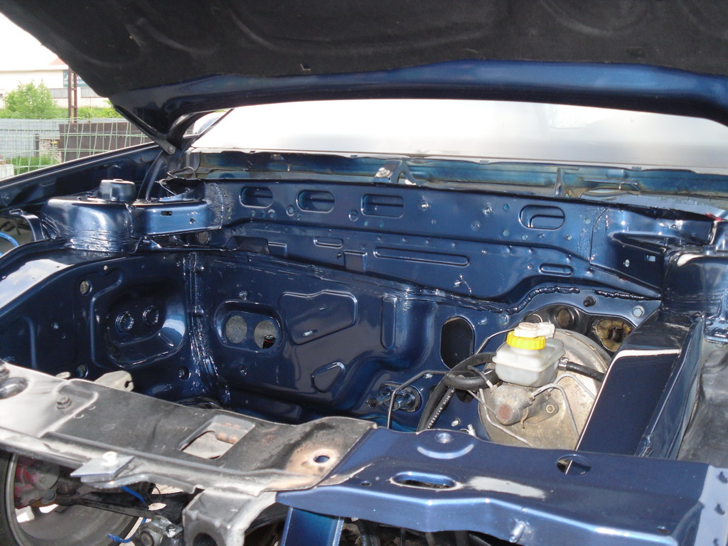

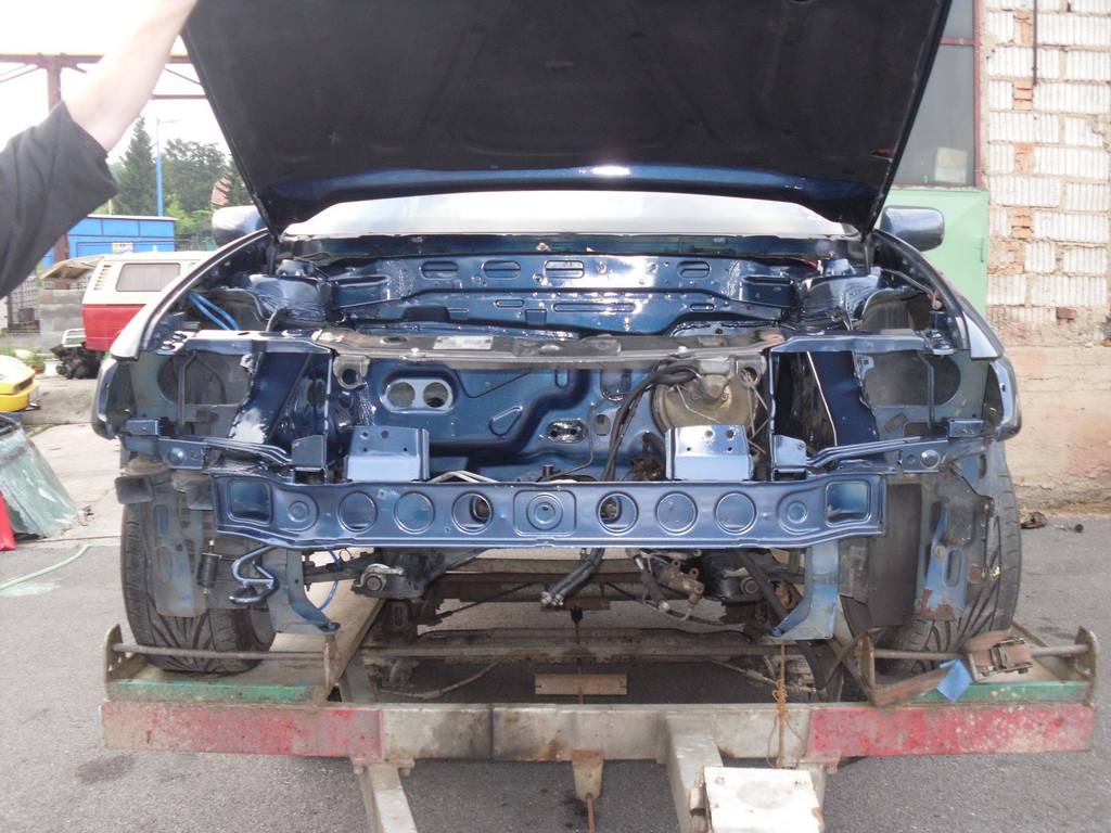

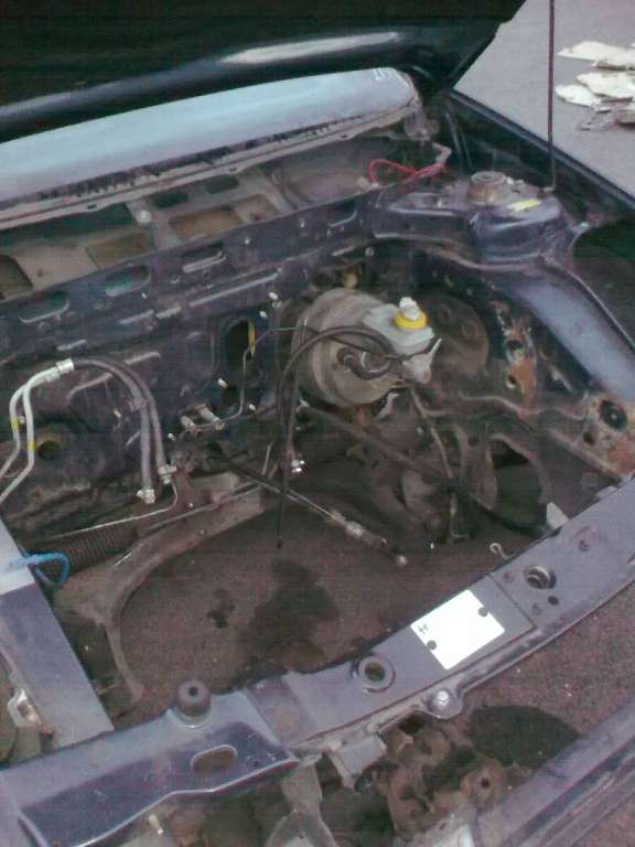

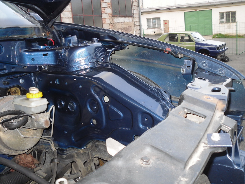

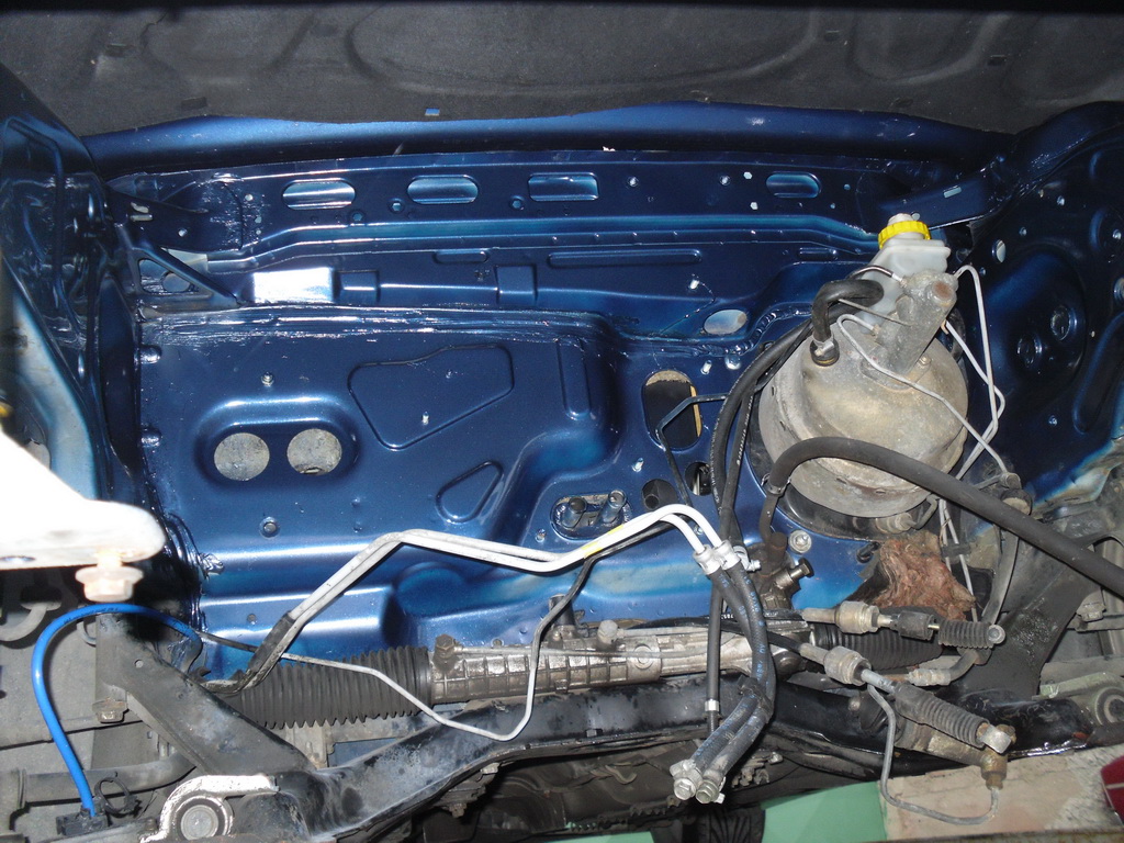

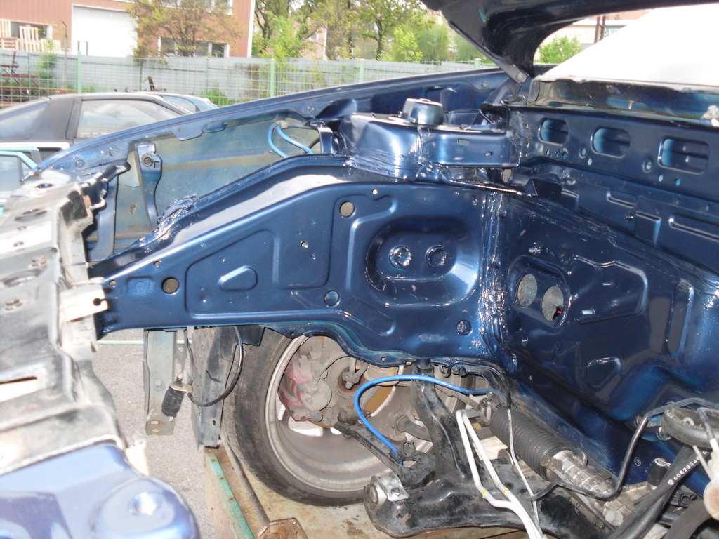

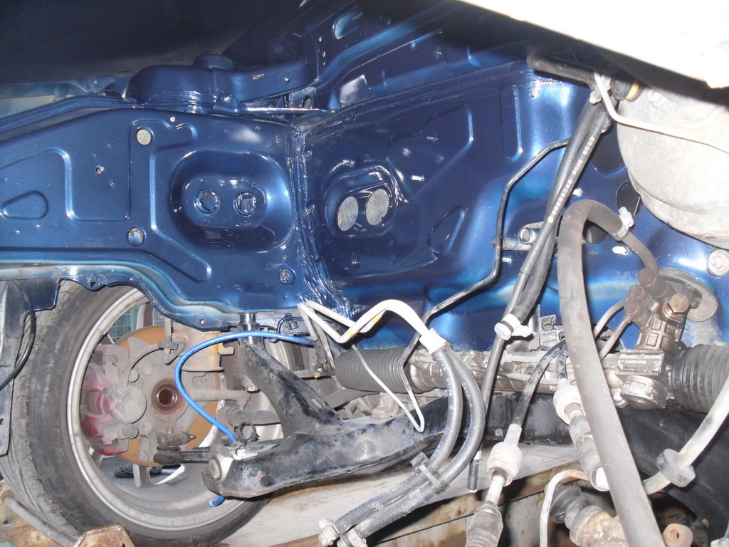

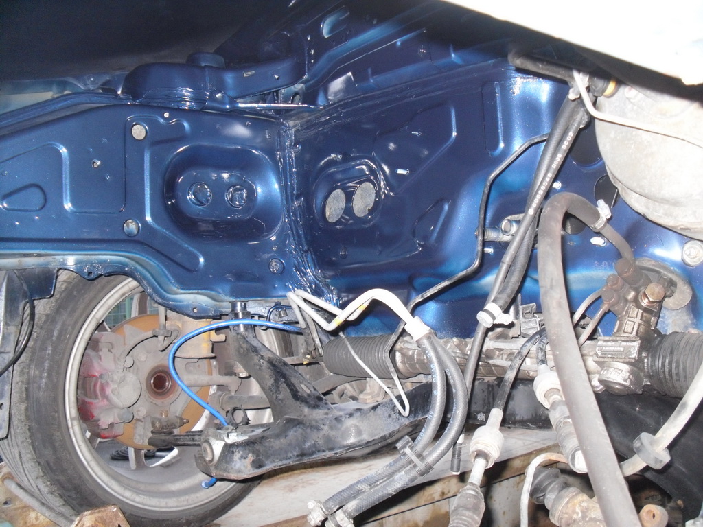

Duben/květen 2010. Začalo odstrojování motorového prostoru, který se nechal nově nalakovat do barvy auta. Dále proběhla demontáž kabelového svazku včetně řídící jednotky a začal se skládat spodek motoru.
Nastříkaný a osazený blok motoru
Spodek
Spodek

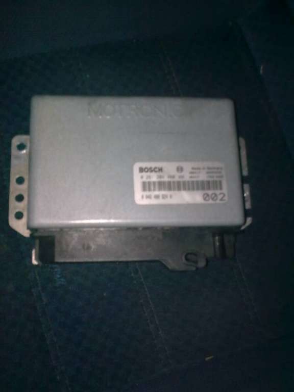

Demontovaná řídící jednostka
Odstrojený motorový prostor připraven na lakovní

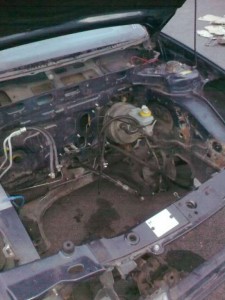

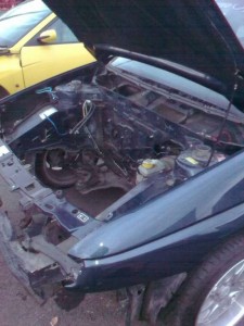

Květen 2010 - Nově nalakovaný motorový prostor

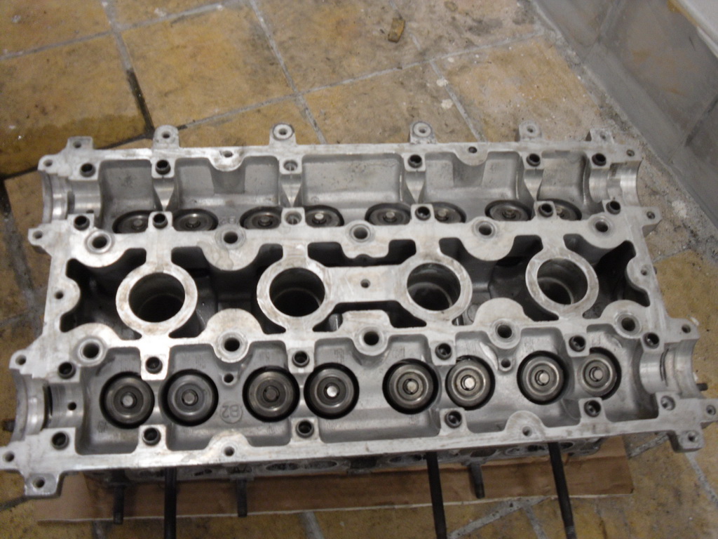

Příspěvek od Venca146 » 15.8.2010, ned 18:08

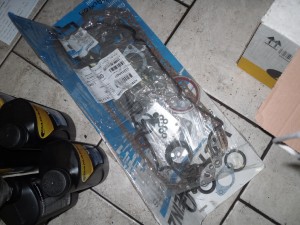

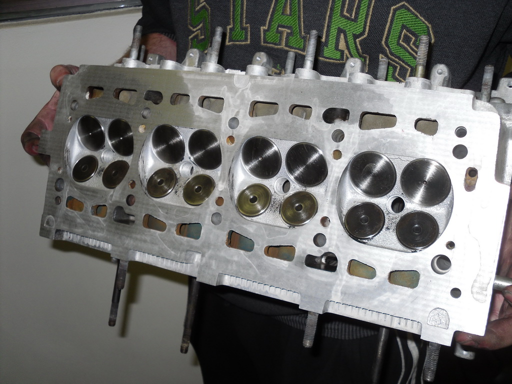

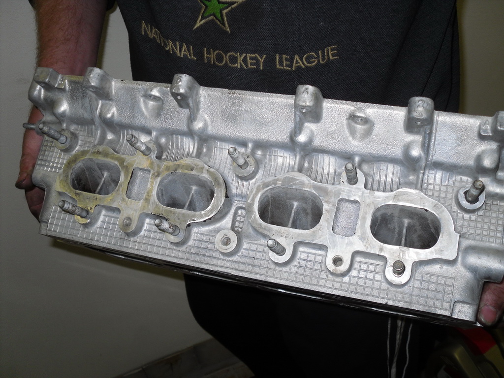

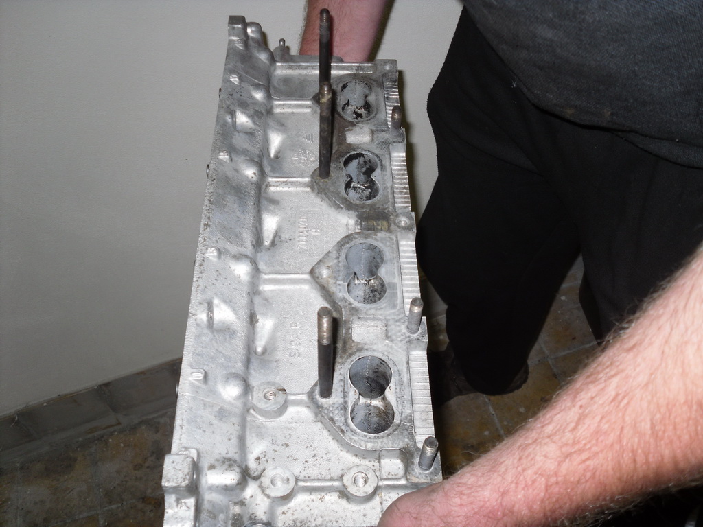

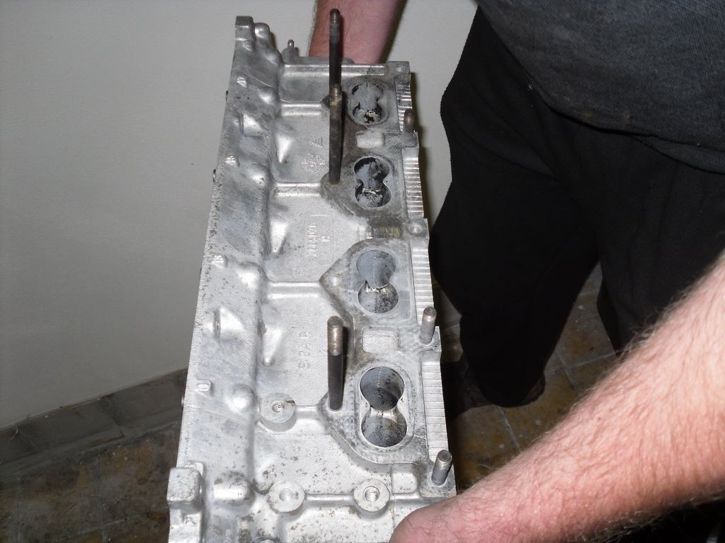

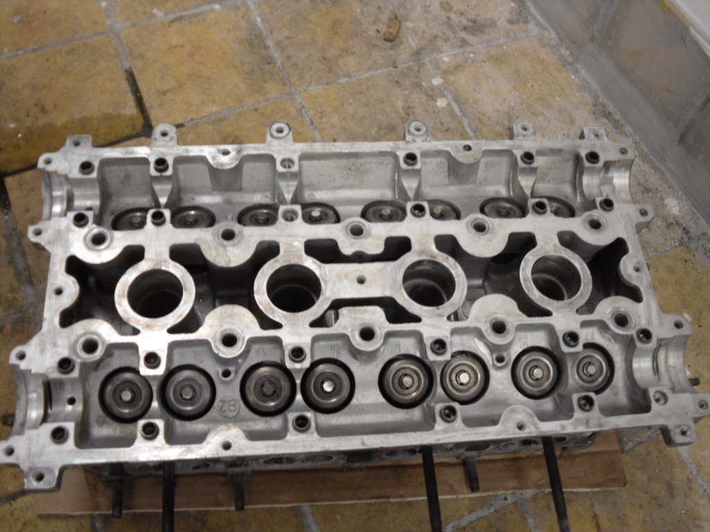

Květen 2010 - z motorárny přišla zrepasovaná hlava, která měla být údajně nová od předchozího majitele žlutého Coupe. Každopádně hlava dostala nová vodítka ventilů atd.
Zrepasovaná hlava
Zrepasovaná hlava
Těsnění na celý motor
