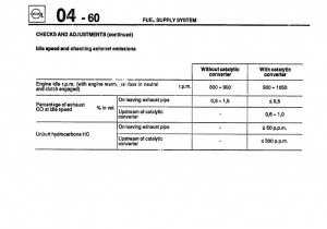

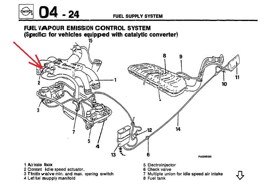

Čau, tak konečně jsem se k tomu dostal. Takže voln. otáčky, pokud nemáš katalyzátor, 800 - 900 rpm, pokud máš tak 900 - 1050. Štelovat by se to mělo tím udělátorem* jak na něho ukazuje šipka na jednom z obrázků.
