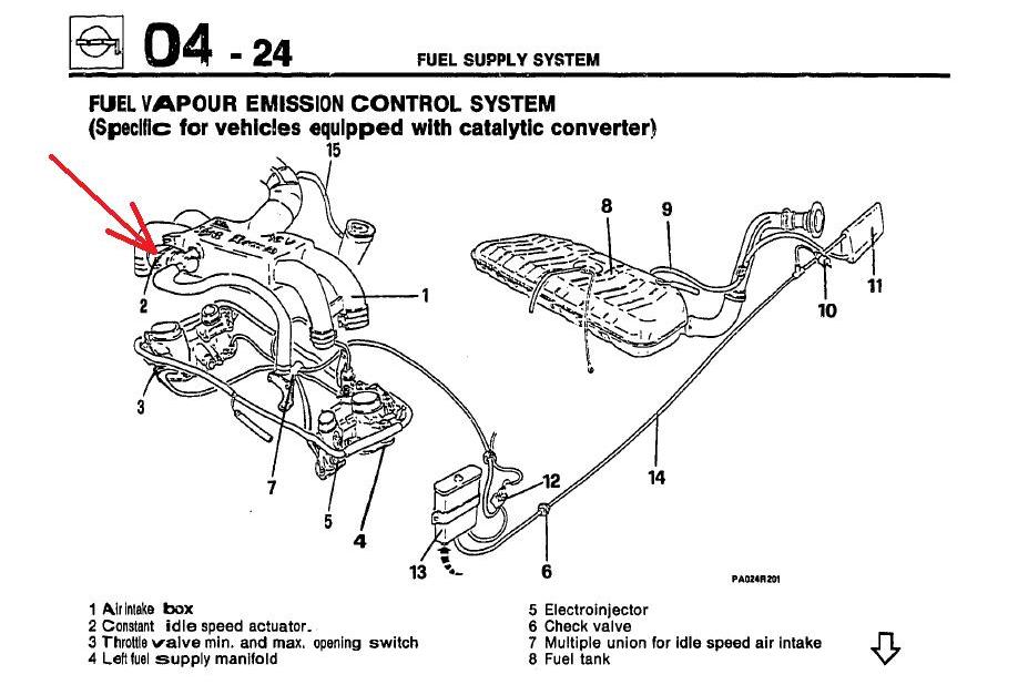

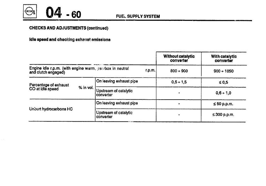

Kolik by měla mít otáček po nastartování..? Točí se mi to kolem 500.. a ještě kolik by mohlo stát seřízení motoru..?(rozvaděč,a propustky vzduchu na směs kapaliny)
Příspěvky: 4380
Re: Otáčkoměr
Příspěvek od zde. » 27.8.2010, pát 01:33
Čau, tak konečně jsem se k tomu dostal. Takže voln. otáčky, pokud nemáš katalyzátor, 800 - 900 rpm, pokud máš tak 900 - 1050. Štelovat by se to mělo tím udělátorem* jak na něho ukazuje šipka na jednom z obrázků.
