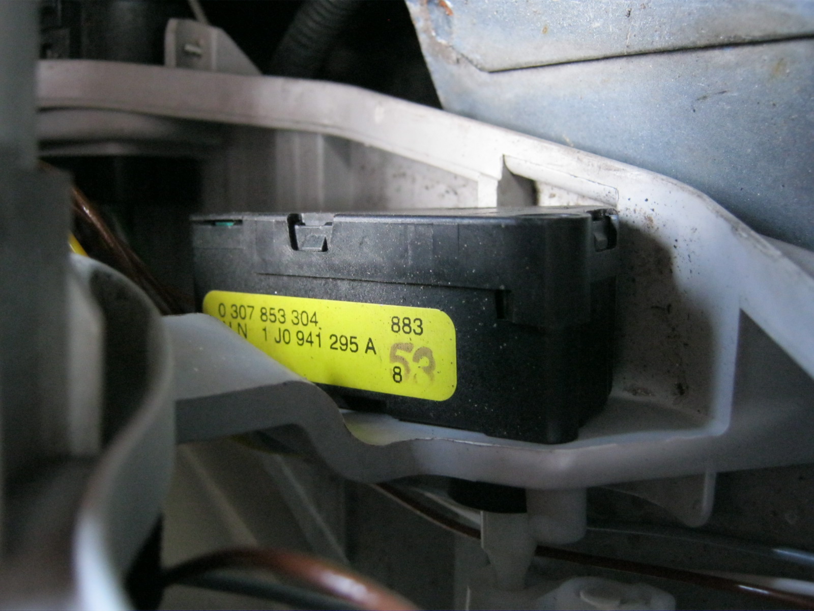

Re: Naklápění světel
Ten motorek tam drží na 2 šroubcích. Dá se k nim dostat (sice jak k penězům), ale dá i po sundání zadního krytu světla. Motorek Ti vyfotím zítra, dnes se k tomu již bohužel nedostanu, protože jdu požívat.il ciuffo píše:edas: Taky mi nejde naklápění jednoho světlometu.. Bohužel toho levého s horším přístupem. Asi bude v prd... motorek, protože mi světlo po dešti většinou trochu rosí. Takže tam asi natekla voda. Nevím co s tím, přemýšlím i o koupi nového světla, ale nechce se mi celý předek rozebírat. Navíc asi bude i dost drahé. Kde jsi koupil ty motorky? Je to od toho chlápka z Ostravy, co je inzeruje za 180,- Kč na Bazoši? A nemáš nějaké fotky toho motorku, nebo aspoň malý návod na to, jak jsi ho měnil bez nutnosti demontáže celého světometu? Díky.
Jo a nevím, jestli motorky inzeruje na Bazoši, ale já jsem je od něj bral v Petřvaldu.
159
A tady fotky motorku. Ve světle drží na 2 šrobcích s křížovou hlavou, kloubek je pouze nasunutý. Opatrně při vytahování konektoru, který na fotkách není vidět - je ze strany kloubku. Jinak žádná "zrada".
Edas a Kejml: Díky moc
Tak už je to vyměněno. Ani to nebyla až taková gynekologie

Taky mne postihl problem s naklápěním, řidičovo jakžtakž cestuje, poooomalu.. ale spolujezdcovo je k.o... Rozebral jsem zadní deklík, našel dva šroubky co drží servo ale po vytáhnutí šroubků se motorek jenom pootáčí, není tam nějaká zrada? Bílá plastová oska vede do dílu na fotkách, servo ji bere sebou. Není tam nějaký bajonet nebo pojistka/závlačka?
