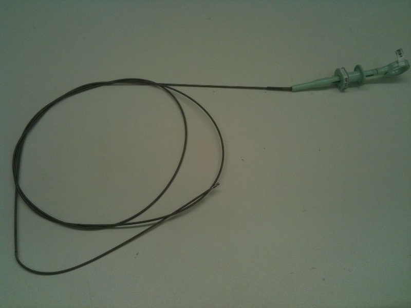

O něčem bych věděl, ale fotku tu sem nahrání, až se dostanu domu

nebo takovej malej vetřelec by se tím mohl prokousat :)

Jo to nafotil Petr 147 je dobrej tip, pokud nemáš zkusil bych jen strunu (třeba ta co bejvala u Škodáren na plynu cca. pr. 0,8 až 1mm. Jinak Jindro nezoufej, je to prostě 20 let starý auto, kde se může cokoli kdykoli podělat. Mně už snad něšlo všechno, větrák, palivová pumpa, stěrače, ostřikovače, převodovka, brzdy. Motor zatím dobrý, ale znáš to. Pak se jednou svezeš se zadkem ve smyku a všechno odpuštěno. Nejvíc jsem si užíval loni v zimě, letos už mi to asi bude líto, pokud konečně dodělám ten lak (jestli venku bude takhle tak asi ne)

nejni to krapet tlustý ten "vetřelec"??

Příspěvek od Petr147 » 31.8.2010, úte 19:38
nevím, jak je tlustej ten kanál, nejsem mechanik :)
ale pro porovnání:
