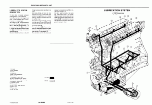

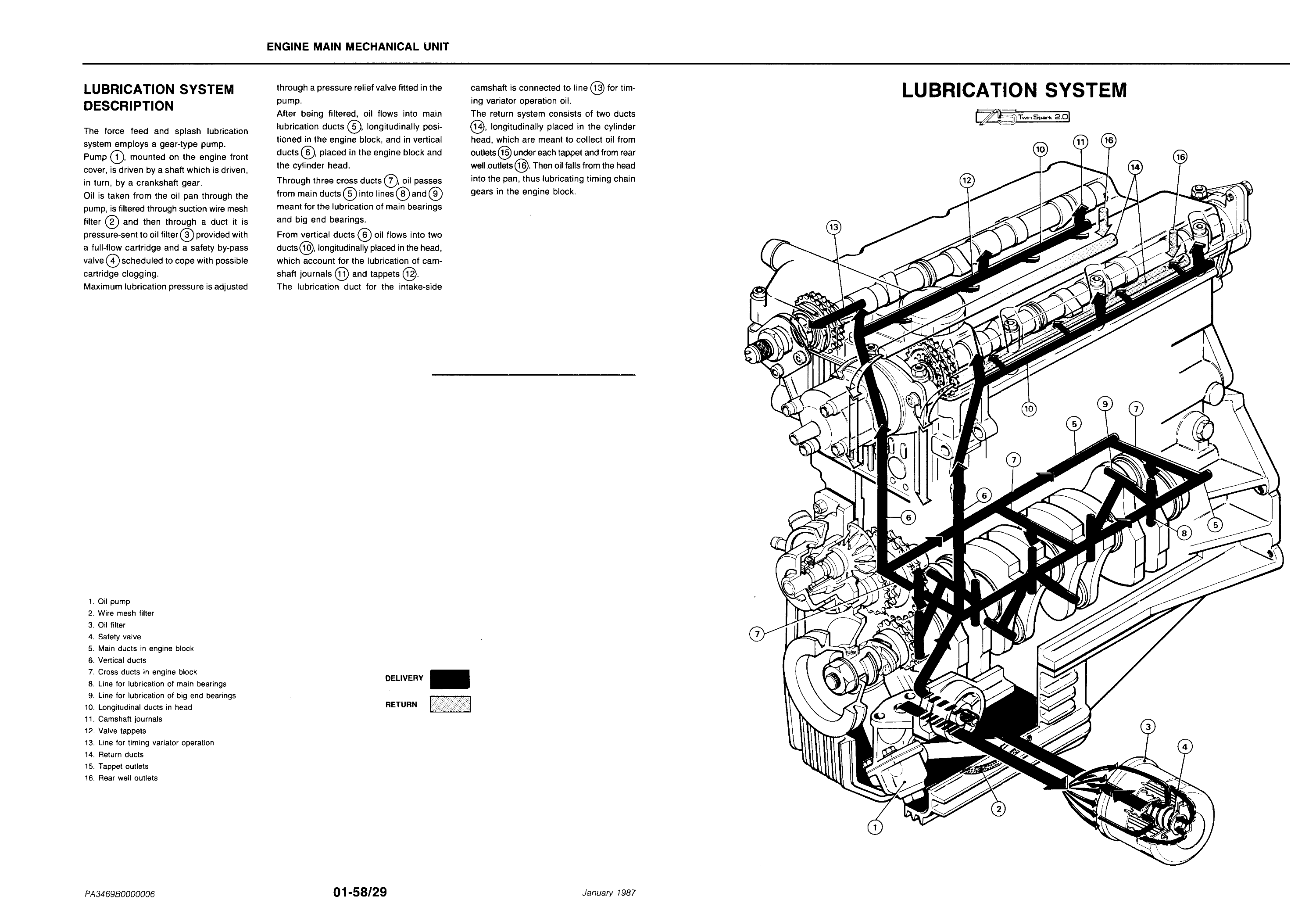

Re: vysoký tlak oleje
tady přikládám schéma mazacích kanálů na TS
Když na to koukám napadá mě jenom zhotovit koncovku na hadici se závitem jako olejovej filtr a napojit to na kompresor a zkusit profouknout. Pokud to pomůže nalejt proplachovač a vypustit. Jen takovej blbej nápad, tesnění v hlavě mělo díry pro kanály jako to starý ? I když olej přes těsnění nejde. Co silikon, jak moc ho bylo ?

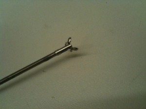

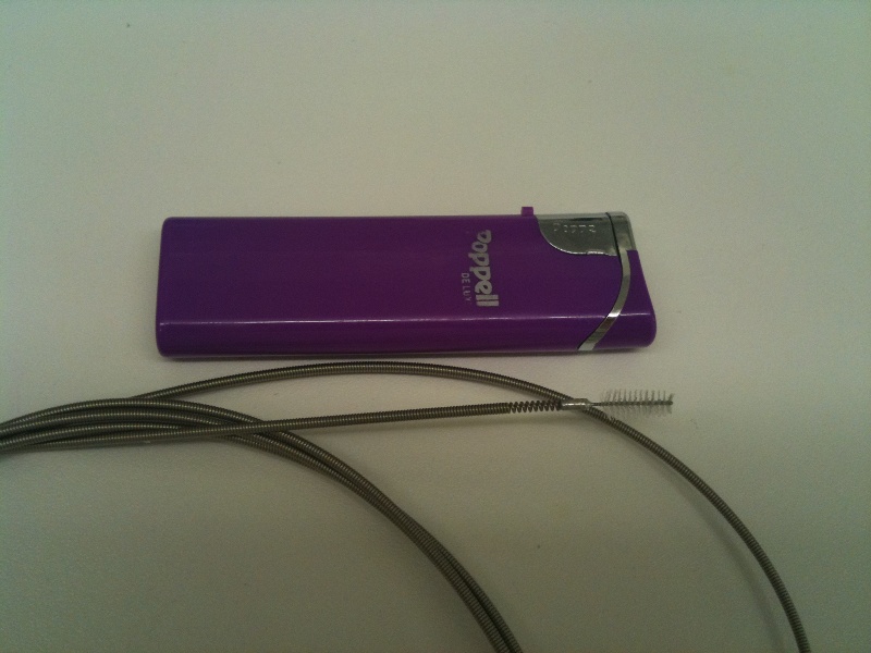

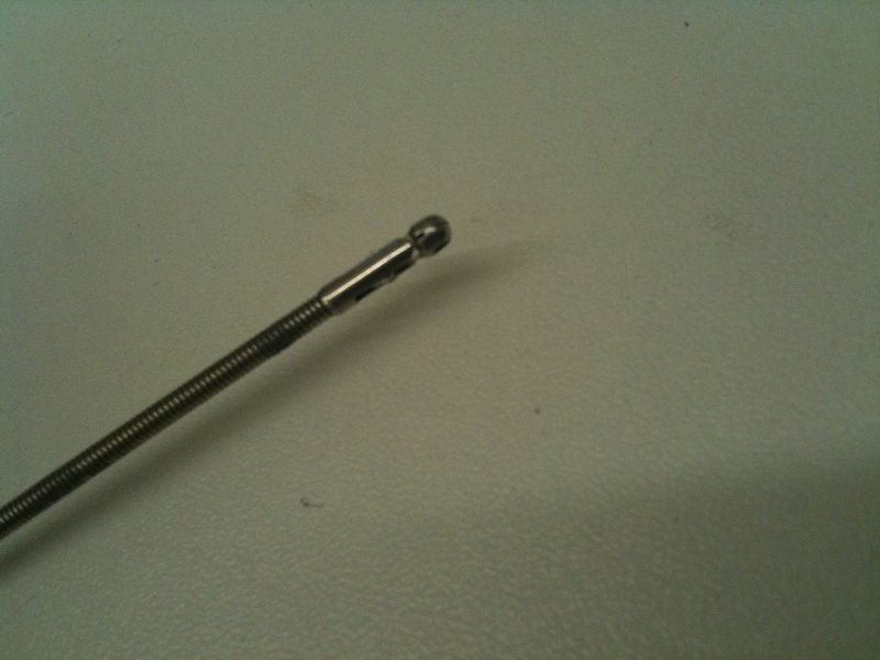

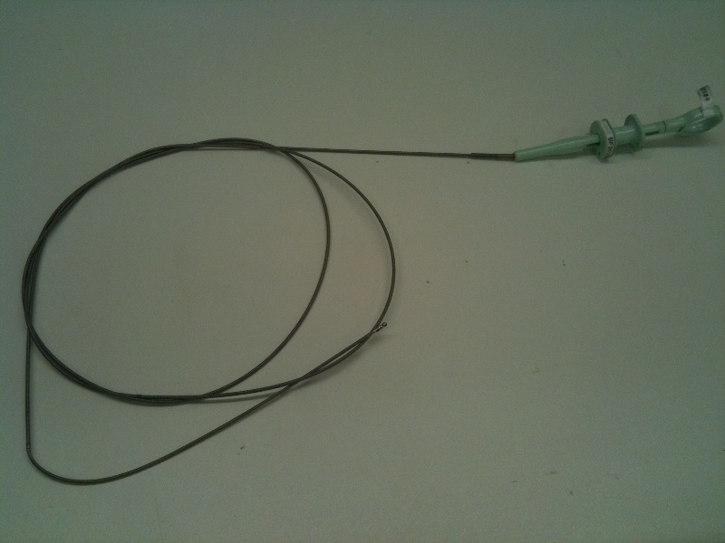

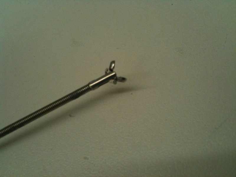

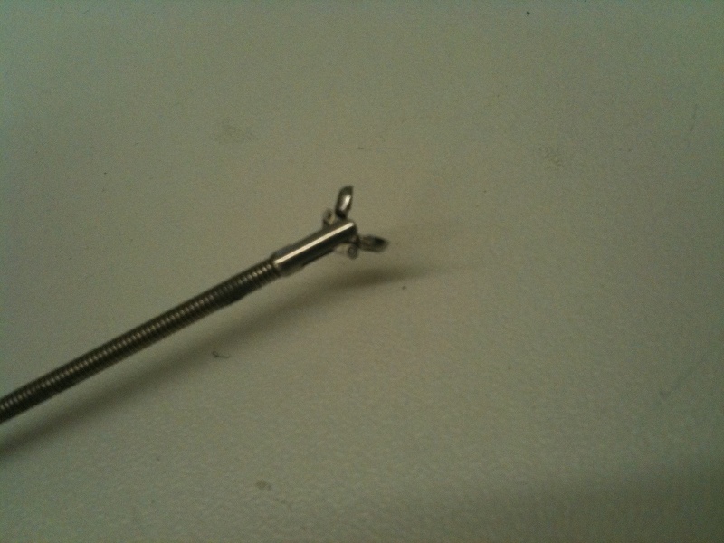

O něčem bych věděl, ale fotku tu sem nahrání, až se dostanu domu
To péro nevím. Neříkám, že to musí bejt nutně silikon, jenom,že já už si tím taky kdysi vytunil motor, že přestal mazat. To bylo v dobách kdy se to objevilo, jako zázračná náhrada papíru a hermetiku (ten smarad cejtím jako dneska) a ono to neteklo a stálo to pár korun. Tak se toho všude sralo tuny. Jenže ty přetoky se pak časem uvolní a v motoru toho je kilo. Mi to úplně ucpalo koš, možný ale je, že to klidně ucpe i kanál, třeba v klice. Tesnění pod víko taky nemám, ale udělám ho normálně z papíru a používám Hylomar. http://www.elandrover.cz/hylomar-tesnic ... ersal-blue Není to levný, ale pokud to nepoprasíš, těsnění se dá použít zase (nepotrhá se) a krásně se to čistí a není to opruz jako silikon. Navíc tomu nevadí mastnota a tak to stačí prostě jenom zase napatlat a odpadá čištění a odmašťování. Podle mýho geniální hmota. http://www.youtube.com/watch?v=yXiVZIBoHL0
Jo to nafotil Petr 147 je dobrej tip, pokud nemáš zkusil bych jen strunu (třeba ta co bejvala u Škodáren na plynu cca. pr. 0,8 až 1mm. Jinak Jindro nezoufej, je to prostě 20 let starý auto, kde se může cokoli kdykoli podělat. Mně už snad něšlo všechno, větrák, palivová pumpa, stěrače, ostřikovače, převodovka, brzdy. Motor zatím dobrý, ale znáš to. Pak se jednou svezeš se zadkem ve smyku a všechno odpuštěno. Nejvíc jsem si užíval loni v zimě, letos už mi to asi bude líto, pokud konečně dodělám ten lak (jestli venku bude takhle tak asi ne)
nejni to krapet tlustý ten "vetřelec"??
nevím, jak je tlustej ten kanál, nejsem mechanik
ale pro porovnání:
ale pro porovnání:
