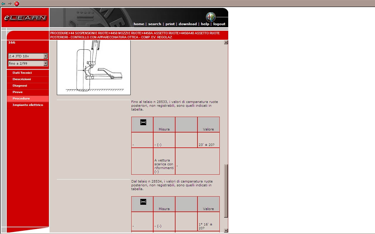

Re: Oprava zadní těhlice – výměna uniballu
Příspěvek od Kůrkyn » 22.9.2010, stř 22:00
Takže máš jednu z prvních a číslo vozidla je 12240, takže platí ta hodnota 5,5 mm sbíhavosti.
Na prvním obrázku je důležitá kontrola světlé výšky - v této poloze by se měla geometrie seřizovat
a tady jsou hodnoty odklonu, ty jsou závislé taky na čísle vozidla

Kůrkyn píše:Takže máš jednu z prvních a číslo vozidla je 12240, takže platí ta hodnota 5,5 mm sbíhavosti.
Tím je na geošce pěkně nas**e :-D
AR 159 SW 2,4 JTDm 147 kW
Příspěvek od Kůrkyn » 22.9.2010, stř 22:06
no to jo:))) ale spousta aut má vytahaný pružiny, takže pak něco měřit je k ničemu:)
